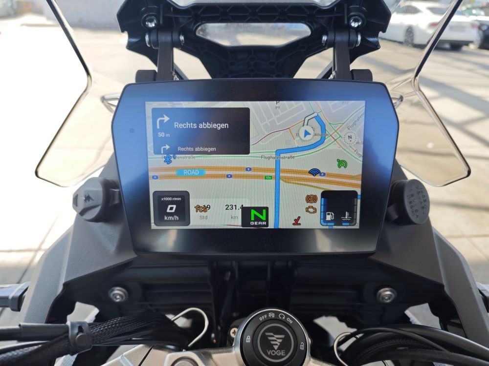

Wie versprochen, hier das tolle Navi der 2025 . Das Handy ist mit Bluetooth verbunden.
Wer Probleme mit einem Abbruch der Navigation hat, dem gebe ich den Tipp das Handy nicht in die Jackentasche zu machen. Die Carbitlink Voge App mit dem Kartenmaterial, WLAN und Bluetooth für die Kopplung überhitzt das Handy nach ca. 20 min bei mir. Ich hatte die Jacke offen auf der Autobahn das half. Am WE montiere ich den Handyhalter an der Voge. Dann sollte das behoben sein.

@BlackKnight: Ist das die gespiegelte App auf dem Foto von dir?
Ja das ist die App. Das funktioniert. Aber was nicht funktioniert ist die Voge Global App. Ich habe mich registriert und wollte ggf. Firmware updates oder die ActionCam ansehen. Aber die Global App meint immer ich soll mich verbinden. Einmal mit Bluetooth und ein anderes mal mit dem Hotspot des Handys. Das klappt auf Teufel komm raus nicht. Ich stand jetzt 1 Stunde am Motorrad. Man soll den Hotspot so wählen wie auf dem Motorrad Display angezeigt. Aber da wird nichts angezeigt. Ich habe es einfach mal mit dieser UUID glaube ich hieß die lange Nummer probiert und ohne Verschlüsselung. Dann Handy Hotspot aktiviert........ Es passiert nichts....... Ist vielleicht jemand weiter gekommen? Naja nebenbei habe ich mich abwechselnd noch über die China Ali Lenkerversatzerhöhungsklötze geärgert. Die Chinesen sind manchmal zu dumm um etwas zu kopieren. 1. Da ist sogar ein R und ein L drauf für links und rechts. Gelesen, montiert....Aber irgendwie waren diese Winkel jetzt total versetzt. Ich habe dann einfach mal links auf rechts, und rechts auf den linken Lenkerklotz gesetzt, und es sah besser aus. Aber die Winkel dieser spitzen sind immer noch total schief und die Aluklötze sogar 2-3 mm zu schmal. Machen die das eigentlich extra um die Deutschen zu ärgern? So dusselig kann doch niemand sein.. :shock:
