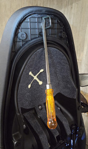

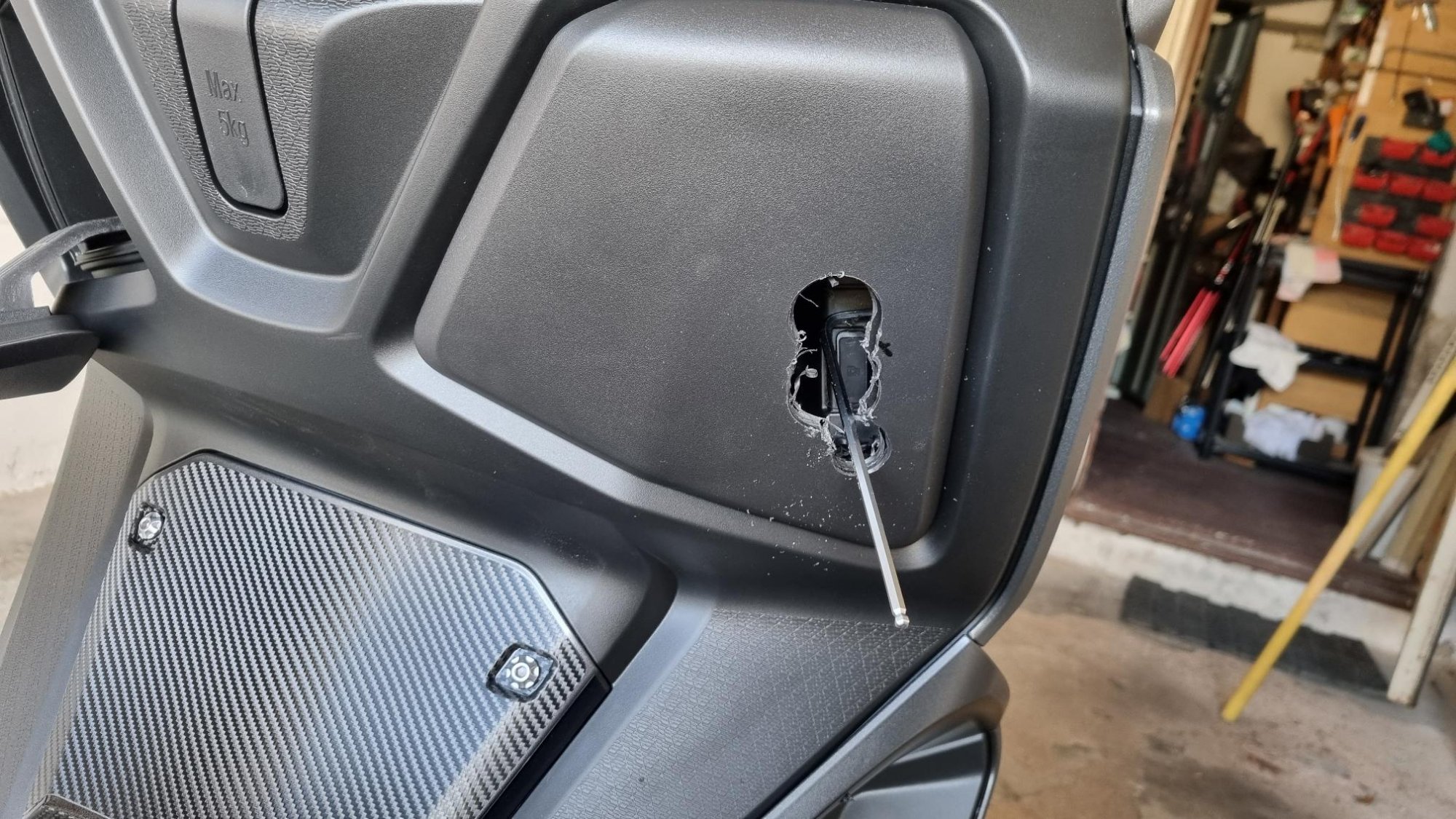

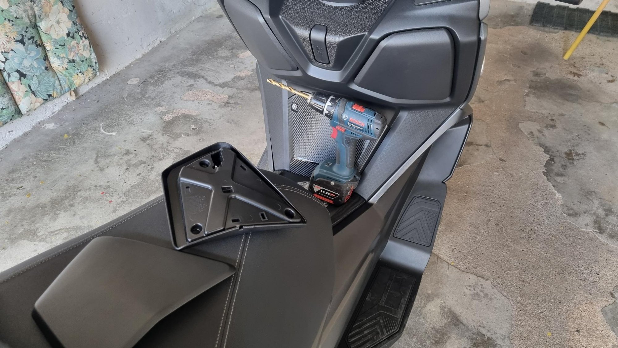

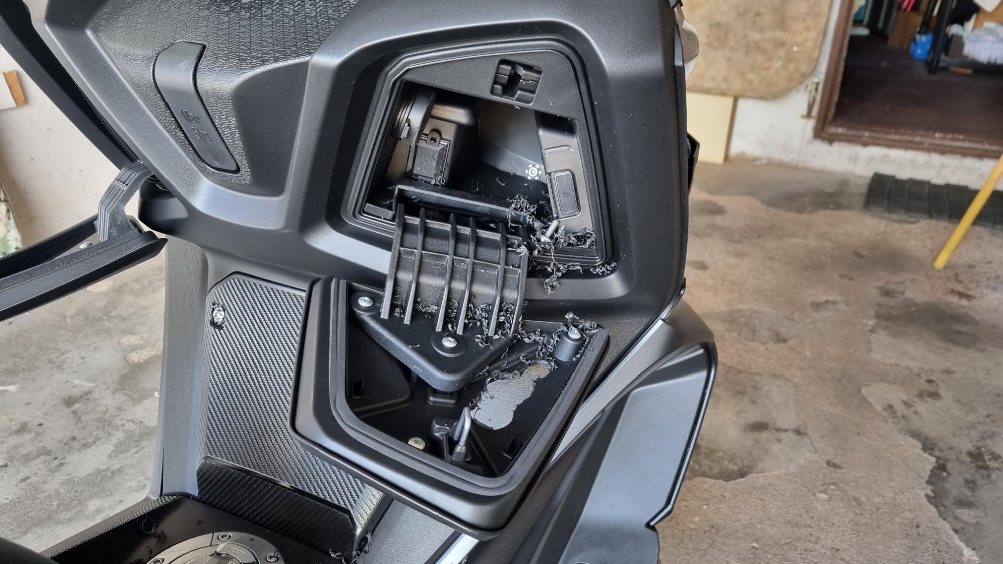

Not Entriegelung mal ganz anders. Leider hatte ich bei der Montage vergessen die Stromanschluss am Schloß des Handfaches wieder anzuschliessen :-(
Deshalb keine Chance an die Schraube im inneren des Handfaches zu gelingen ausssssser siehe Bilder ;) ;) ;) ;) ;) ;)

heino11 hat geschrieben: Mittwoch 23. April 2025, 17:04 Not Entriegelung mal ganz anders.
Bei dem Akkuschrauber kann man so manches entschuldigen. Mutige Lösung!
