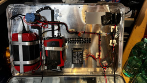

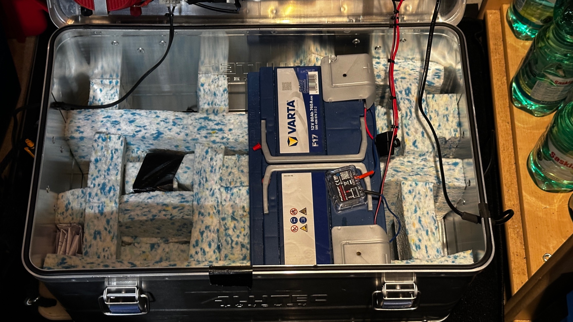

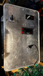

Bluecat hat geschrieben: ↑Dienstag 6. Mai 2025, 06:47Harryhero hat geschrieben: ↑Dienstag 6. Mai 2025, 05:34Hier die Bilder dazu.
Morgen, danke für deine Antwort und das Angebot der Bilder nehme ich gerne an. Kannst auch PN schicken. Wenn ich es richtig verstehe, wandelst du den Batteriestrom erst in 220 um um damit dann ein Ladegerät zu betreiben, das dann wiederum die Rollerbatterie lädt? Geht es nicht ohne dieses hin und her? Was schaltest du mir dem 20-poligen Schalter? Gruß nach Thailand

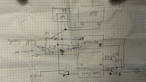

Re: Batteriefresser…
Hier der „Schaltplan“…. Etwas schlampig
