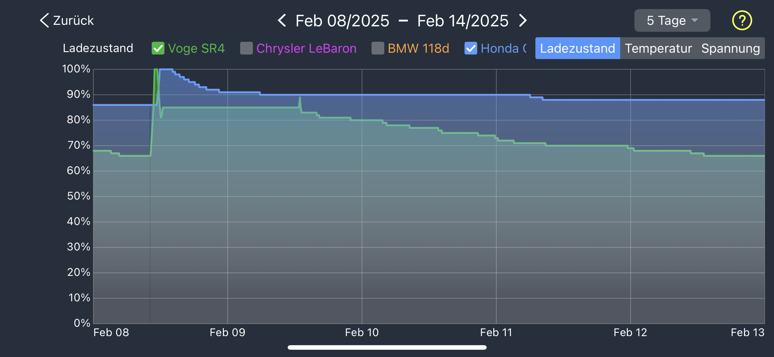

Hi, da meine Sommerfahrzeuge im Winter immer brav pausieren, hab dort Batteriewächter mit Bluetooth verbaut.
Bei dem SR4 geht die Ladung von 100% innerhalb einer Woche auf 50% runter. Das habe jetzt über ein paar Wochen beobachtet, immer das gleiche. Sonntag aufgeladen, bis Samstag wieder nur 50%.
Der Roller steht in einer Tiefgarage mit vielen anderen Fahrzeugen. Vielleicht wird durch fremde Schlüssel die Kiste wachgehalten?
Es würde mich sehr interessieren welches Steuergerät dort die Batterie leer saugt.
Wer hat sich damit schon mal beschäftigt?
