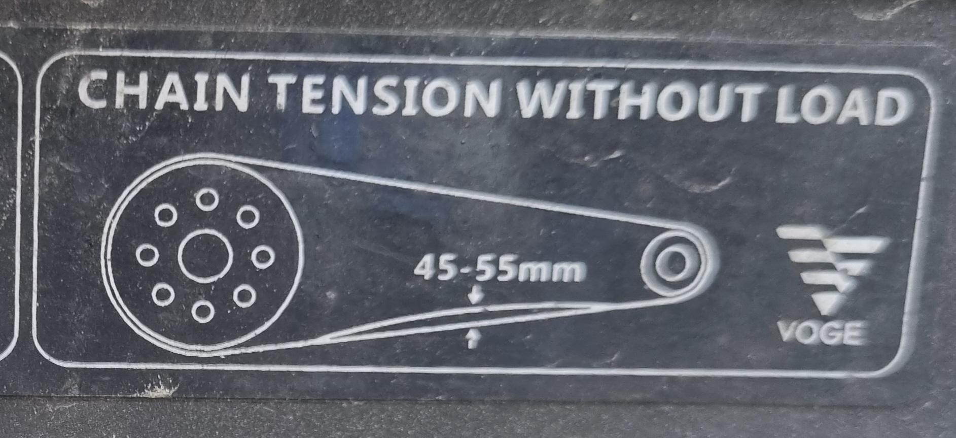

Auf der Hinterradschwinge ist auf der rechten Seite ein Aufkleber wie die Kette einzustellen ist.
- Unbeladen 45 - 55 mm nach oben -
Ich empfehle die Spannung der Kette nochmal zu prüfen wenn du auf dem Bike drauf sitzt, am besten mit einer 2ten Person.
Bei mir war die Kette ohne Beladung locker, wenn ich dann auf dem drauf Bike saß stramm, was nicht natürlich nicht gut war.
Zum Einstellen der Kettenspannung kannst du die Striche an der Seite der Schwinge nehmen oder du nimmst einen Messschieber und vergleichst den Überstand der Schrauben mit denen du die Achse nach hinten ziehst.

Vielen Dank für die Antworten.
Das ist sehr interessant.
Entlastet auf Hauptständer messe ich 50mm.
Also genau in der Mitte.
Jedoch hab ich auch das Gefühl, dass die Kette besonders mit Sozius dann recht stramm wird.
Werde sie mal noch etwas lockerer machen, mal schauen wie es sich dann anfühlt.
