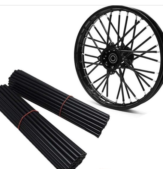

Wenn nichts mehr hilft: Speichen-Cover!
Der Schwarzton ist dann wenigstens gleichmäßig.
Re: 300 Rally - minderwertige Verchromung der Speichen
Plastikstrohhalme an die Speichen klipsen?
Hmm ... egal in welcher Farbe - ich weiß nicht.
Ja, die sind schon schicker.
Was die Speichenclipse angeht:
In puncto Korrosion helfen die ja mal gar nicht.
Egal ob sie draufgeclipst werden, ob bevor oder nachdem die Speichen das Gammeln angefangen haben, können sie darunter munter weiterfaulen.
Da die Feuchtigkeit dort nicht weg kann, sogar noch schneller, als ohne Clipse.
Sowas geht eigentlich nur auf VA Speichen; auf galvanisierten wäre wir das zu heikel.
Hallo Steinbeisser.Steinbeisser hat geschrieben: ↑Sonntag 24. Dezember 2023, 16:09 Ja, die sind schon schicker.
Das kann ich mir vorstellen, hatte das noch nicht bedacht.
Ist praktisch wie eine Outdoorplane, wenn Moped auf z.B. Rasengittersteinen steht und nicht belüftet wird:
Da sammelt sich die Feuchtigkeit drunter und das TÖFF gammelt.
Kann unter den Clipsen nicht anders sein.
