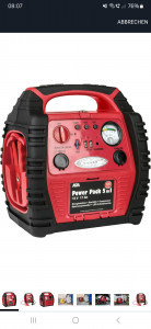

So ein Riesen klöpper hab ich mir auch mal gekauft. Batterie aufladen, 230 v Steckdose durch Wechselrichter, led Licht, Luftkompressor für Autos, USB ladebuchse und sogar einen kompass wofür auch immer . Alles dabei und doch nie benutzt den Quatsch. gibts bestimmt noch immer zu kaufen für 80 Euro .
Da braucht man doch nichts basteln.
