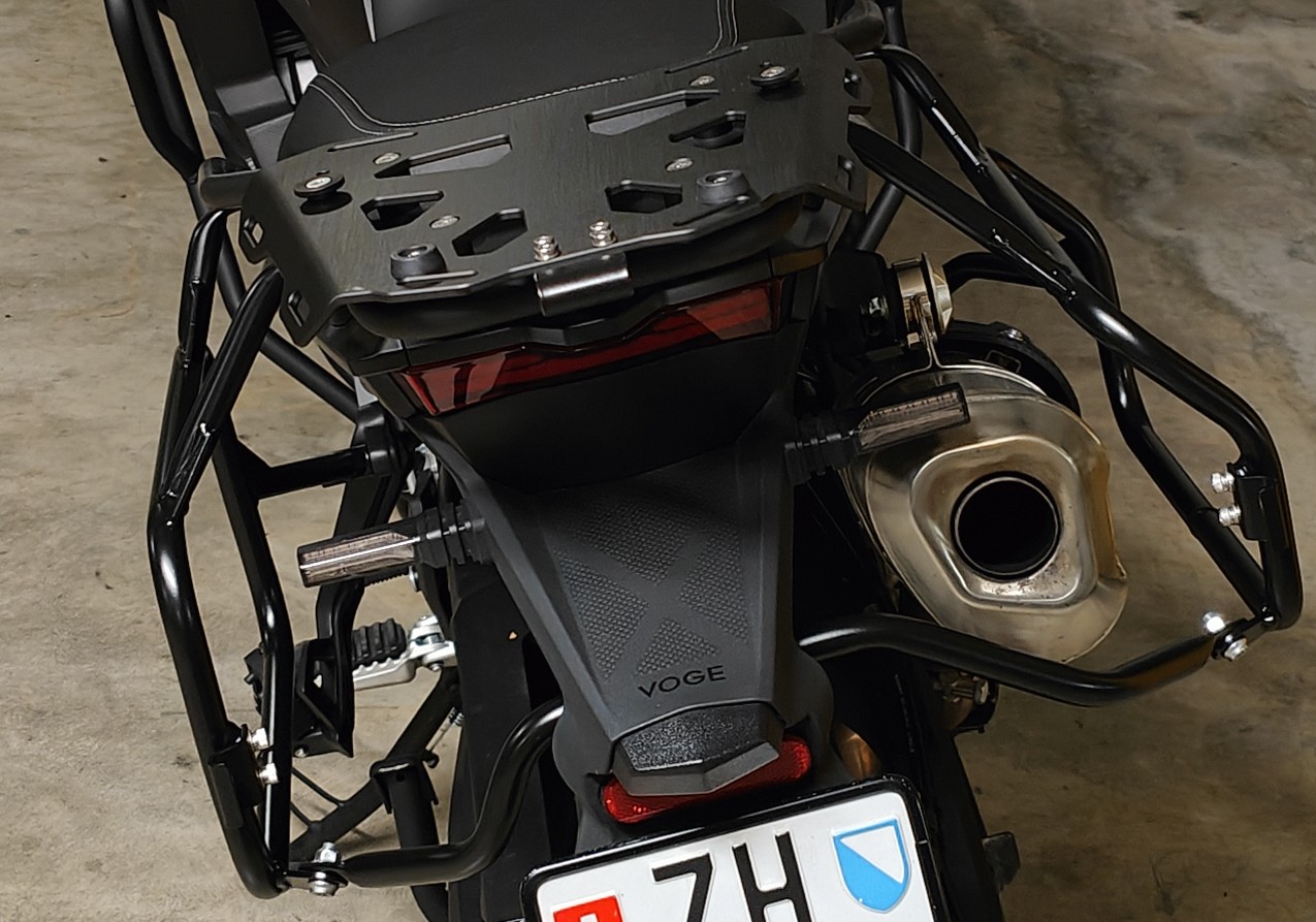

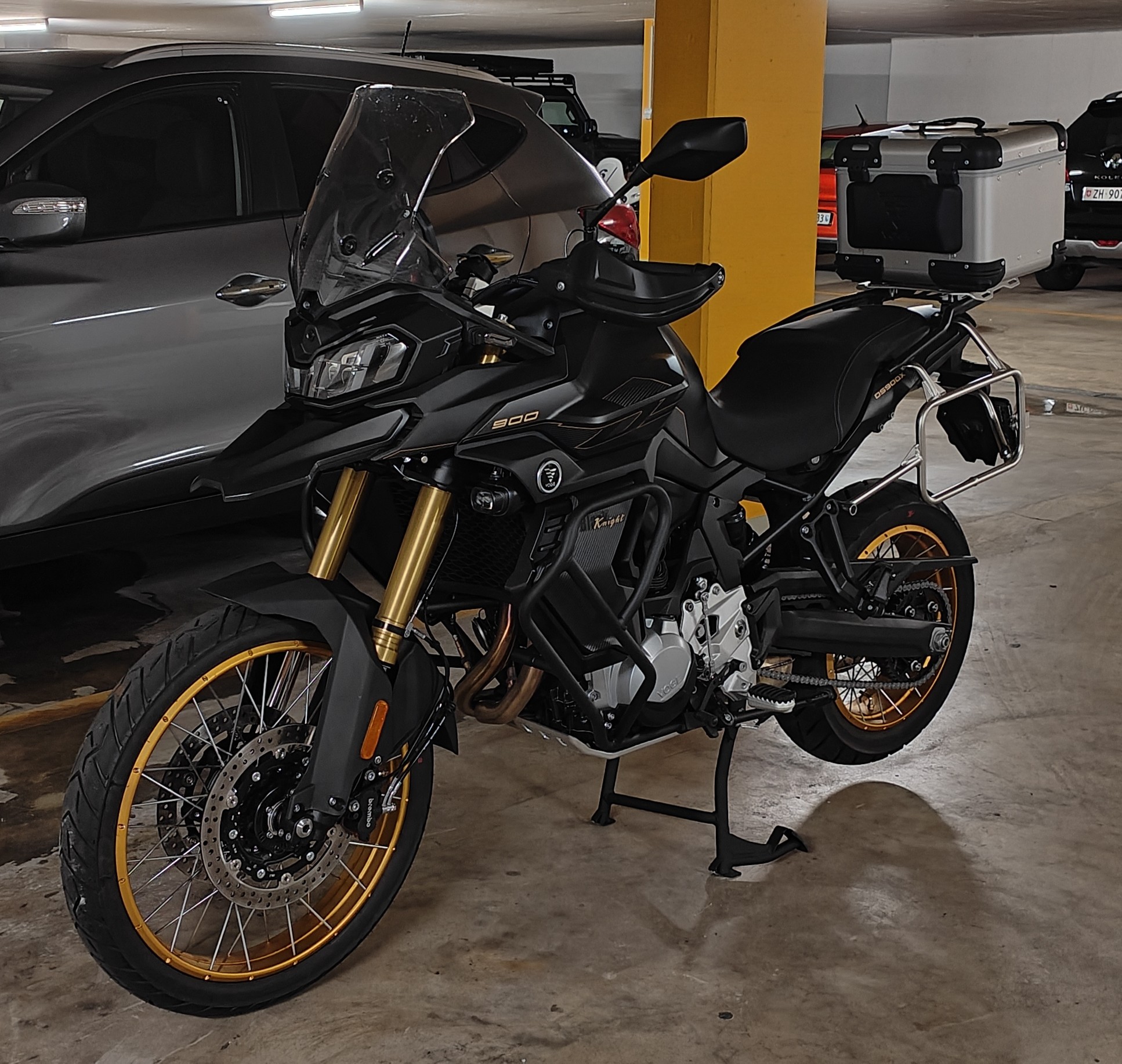

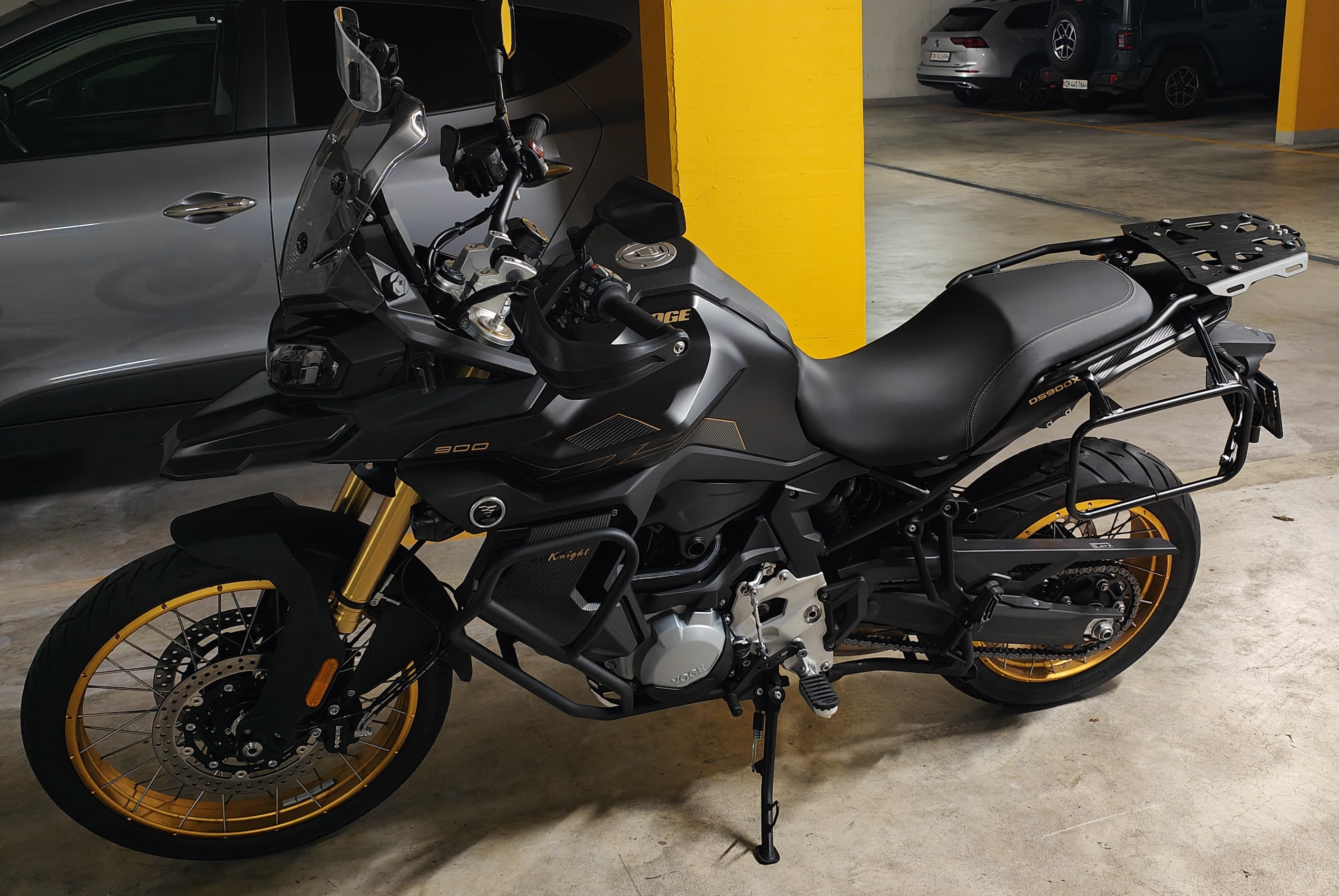

Was sieht nicht Original aus und ist nicht an der Scheibe oder Motor?

Original:

Auflösung:

Neu Pulverbeschichtet und Eloxiert, schwarz gefällt es mir besser.
Re: Umbauten/Modifikationen
Beitrag von stesch » Freitag 1. November 2024, 21:25
Sieht super aus! 👍
Ich hab den Schritt umgangen und direkt eine schwarze Halterung bestellt. Das war mir auch wichtig.

Ja das sieht an deiner Black Knight besser aus. Hoffentlich hält der Lack. Ich habe jetzt schon Spuren am Topcase vom Abnehmen.

Was mir bei der Original Beschichtung der Kofferträger aufgefallen ist, ist die Tatsache das sich an den Schweissnähten bereits Rost gebildet hatte. Das ist jetzt kein Thema mehr, bzw ist jetzt gut geschützt. Die Pulverbeschichtung ist nicht wie Lackieren, das ist ein anderes Verfahren und kann eine grössere Belastung aushalten. Der Topcaseträger wird sicherlich etwas leiden, aber wenn es mich stört, wird er neu Eloxiert.

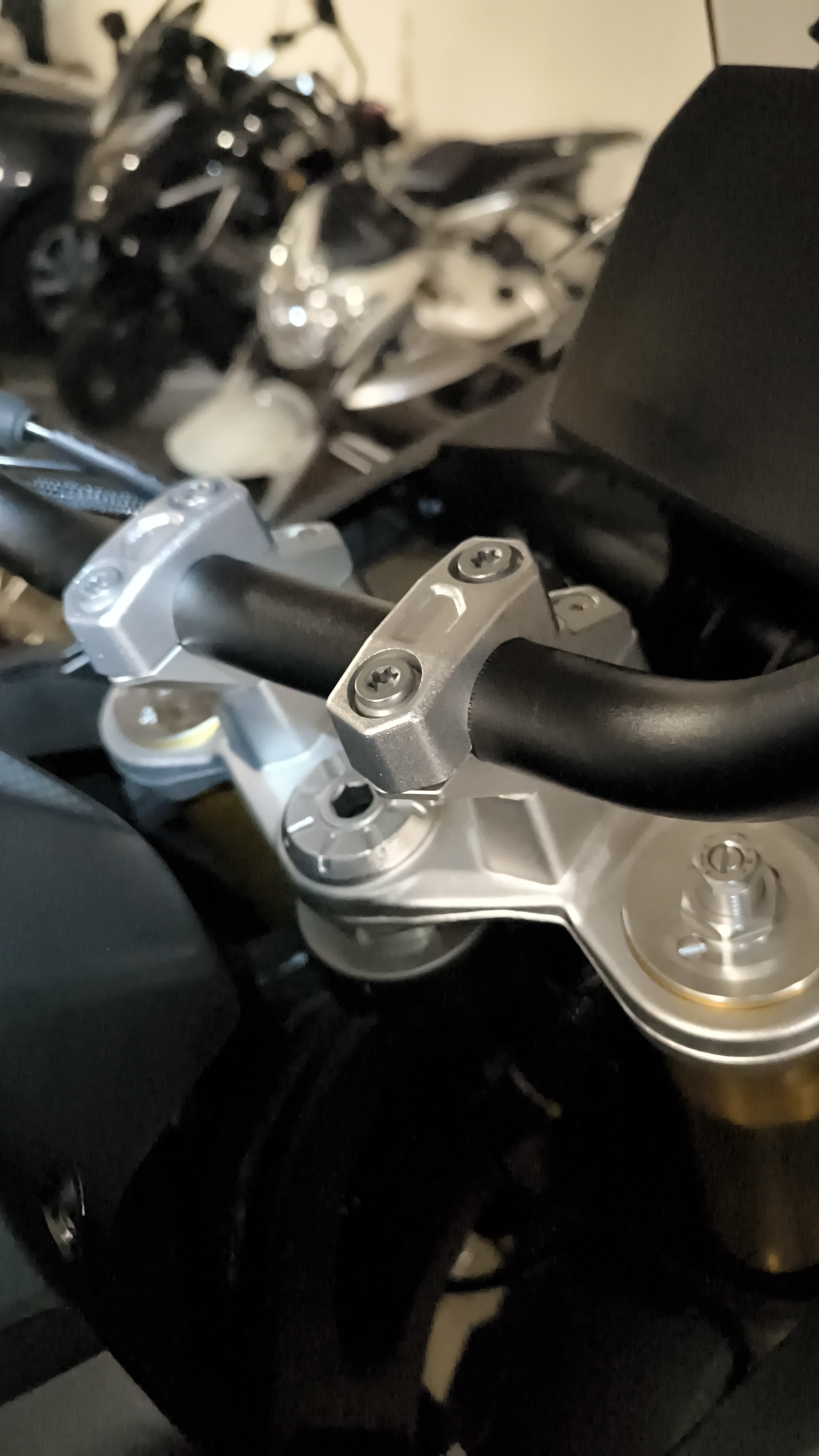

Habe heute den Lenker höher gebracht. Die Teile passen vom. Schnitt nicht 100% an den kanten und links und rechts in Fahrtrichtung müssen die auch noch üben, aber ansonsten top!
Habe alle acht schrauben mit 10 nm festgezogen, hoffe mal das reicht :)

Dave hat geschrieben: ↑Samstag 2. November 2024, 17:40 Habe heute den Lenker höher gebracht. Die Teile passen vom. Schnitt nicht 100% an den kanten und links und rechts in Fahrtrichtung müssen die auch noch üben, aber ansonsten top!
Sind das die von Ali ?
10Nm halte ich für etwas schwach, Original ist es um die 20Nm.
