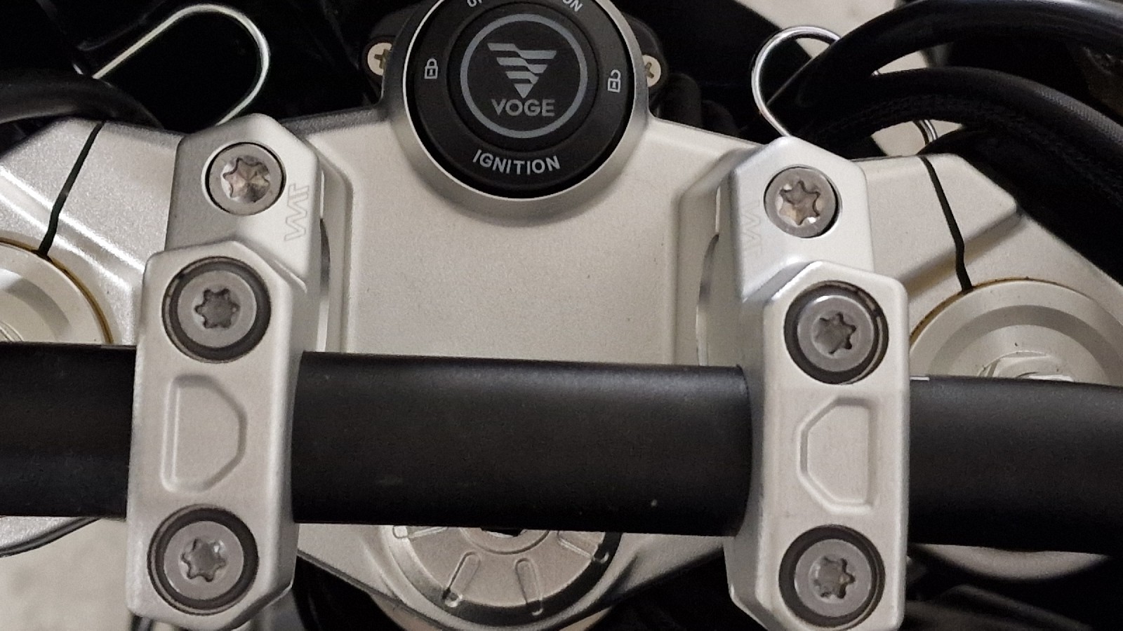

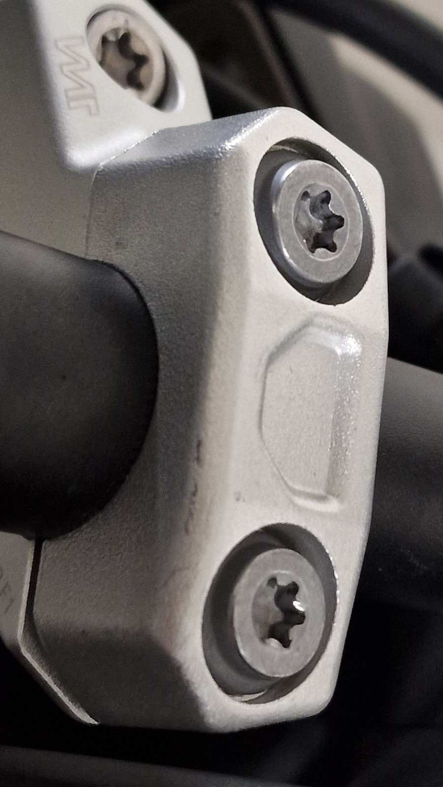

ich war ebenfalls auf der gleichen Suche (es gibt im Forum auch einen Thread dazu) und wollte nichts Illegales (ohne ABE) dranschrauben, von dem man zudem ja auch nicht weiß, ob die Qualität/Sicherheit stimmt. Nicht ganz unwichtig bei einem so sicherheitsrelevanten Teil, finde ich. Ein Update hatte ich vor, erst nach erfolgreicher Eintragung zu geben, aber da du nunmal jetzt fragst...
Fündig wurde ich bei Voigt MT: Deren Erhöhung für die BMW F900 passt wie angegossen! Ich habe sie an meiner 900er dran und lasse das diese Woche eintragen. Die Kabel waren bei mir lang genug (kein Zuppeln oder Zerren), also völlig problemlos. Ich habe den rechten links montiert und vice versa, weil es optisch besser passt. (Der Hersteller selbst hat mir das geraten und gesagt, dass es in diesem Fall keinen Unterschied in der Sicherheit macht.)
Künftig wird auch die DS900X in die ABE aufgenommen (vermutlich Frühjahr/Sommer 2025 der Fall): Ich war beim Hersteller vor Ort (ich hatte privat einen Termin in Freiburg), und die haben mich sehr nett und ausführlich beraten. Ich habe von den an der Maschine montierten Risern im Anschluss Fotos geschickt, woraufhin sie mir eine Herstellerbescheinigung ausgestellt haben, dass die auch an der VOGE DS900X betrieben werden dürfen und dass das künftig in der ABE ergänzt werden wird. Wenn du (wie ich) solange nicht warten willst, und trotzdem legal unterwegs sein, musst du sie eintragen lassen. Kostet beim TÜV hier in Berlin offenbar um die 80 Euro. Termin ist erst am Freitag, aber ich gehe davon aus, dass das problemlos klappen wird...
Montage der Riser mit 23 Nm (Schrauben liegen bei), die Original-Lenkerklemmung mitsamt Schrauben wird weiter verwendet. Letztere mit 19 Nm anziehen (sagte mir meine Werkstatt aud Nachfrage).
Wertiges, passgenaues Produkt mit ABE (vorerst aber noch nicht für die DS900X), das für mich eine spürbare Verbesserung beim Fahren bringt, und eine hervorragende, sympathische Beratung durch den Hersteller. Insgesamt: Vorbehaltlose Empfehlung! Solltest du bestellen, richte gerne einen Gruß aus vom Berliner VOGE-Typen
, vielleicht erinnern sie sich (ich kriege nichts dafür; mich hat einfach der sehr persönliche Service überzeugt und ich würde mich für die freuen, wenn sie anstatt AliExpress-Anbieter einige davon verkaufen).

Habe bei Voigt angefragt:
Hallo Björn,
vielen Dank für Deine Nachricht.
Wir haben die Lenkererhöhung von der BMW F 900 GS erfolgreich auf der aktuellen Voge DS900X getestet.
Aus optischen Gründen muss lediglich das jeweils linke und rechte Bauteil vertauscht montiert werden. Also die linke Lenkererhöhung auf die rechte Seite und die rechte auf die linke Seite.
Eine ABE gibt zwar für das Bauteil aber für die Voge noch nicht, allerdings stellen wir gerne eine Herstellererklärung mit aus (kostenfrei).
Damit kann die Eintragung auch erfolgen.

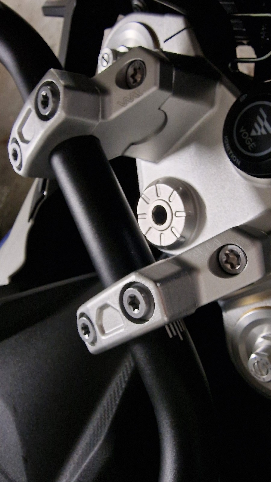

Habe heute die Riser von Voigt Installiert. Die Kabelage auf der rechten Seite am Rahmen, ist bei voll Einschlag (nach links) sehr unter zuhg. Ein wenig musste ich die Bremsleitung und der Strang der zum Cockpit geht, nachziehen. Linksseitig musste ich nur ein wenig das Kupplungskabel nachziehen. Es würde auch ohne gehen, da es sehr unwahrscheinlich ist, dass man im Fahrbetrieb auf Anschlag Lenkt. Das gilt für beide Seiten. Dennoch passt es beim Manövrieren besser wenn ein wenig nachgezogen wird.
