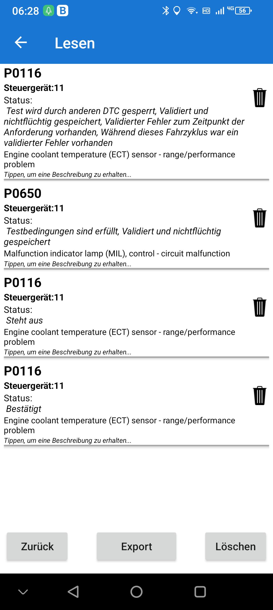

Moin zusammen !
zur besseren Übersicht und weil das ein besonderes Problem der 300er Rally zu sein scheint, mache ich hier einen neuen Beitrag auf.
Wie schon HIER beschrieben, geht der Kühlmittelsensor defekt und liefert schräge Werte.
Da ich den verlinkten Beitrag bisher überlesen hatte, dachte ich mein Problem wäre ein Einzelschicksal und wollte kein Fass aufmachen.
So wie es aussieht, hat es aber außer mir noch mindestens Michael und Irini getroffen.
Auch in meinem Fall war irgendwann die Motorkontrolleuchte an und selbst nach Langstrecke bei 4°C Außentemperatur lief schon während der Fahrt der Kühlerlüfter.
Ich habe das Ganze zweimal per OBD zurückgesetzt.
Jedes Mal kurz für 2-3 Fahrten Ruhe und dann ging die Kontrolleuchte erneut an.
War heute beim Händler und habe den Fehler dort ebenfalls auslesen lassen.
Schon beim dazu notwendigen Einschalten der Zündung war sofort wieder der Lüfter an.
Darum hat der Mechaniker sofort gesagt, dass sie einen neuen Fühler bestellen und auf Garantie tauschen:

Hallo Steinbeisser,
habe dasselbe Problem seit KM 80!
Gestern wollte ich gleich den neuen Sensor einbauen.
Und siehe da, der Kühlwasserbehälter hatte Minimumstand!
Kühlerdeckel abgenommen und siehe da, es kamen Luftblasen zum Vorschein.
7 Min warmlaufen lassen und mit unterschiedlichen Drehzahlen gewartet, bis blasenfrei.
Den Sensor nicht getauscht. Schaun wir mal....
