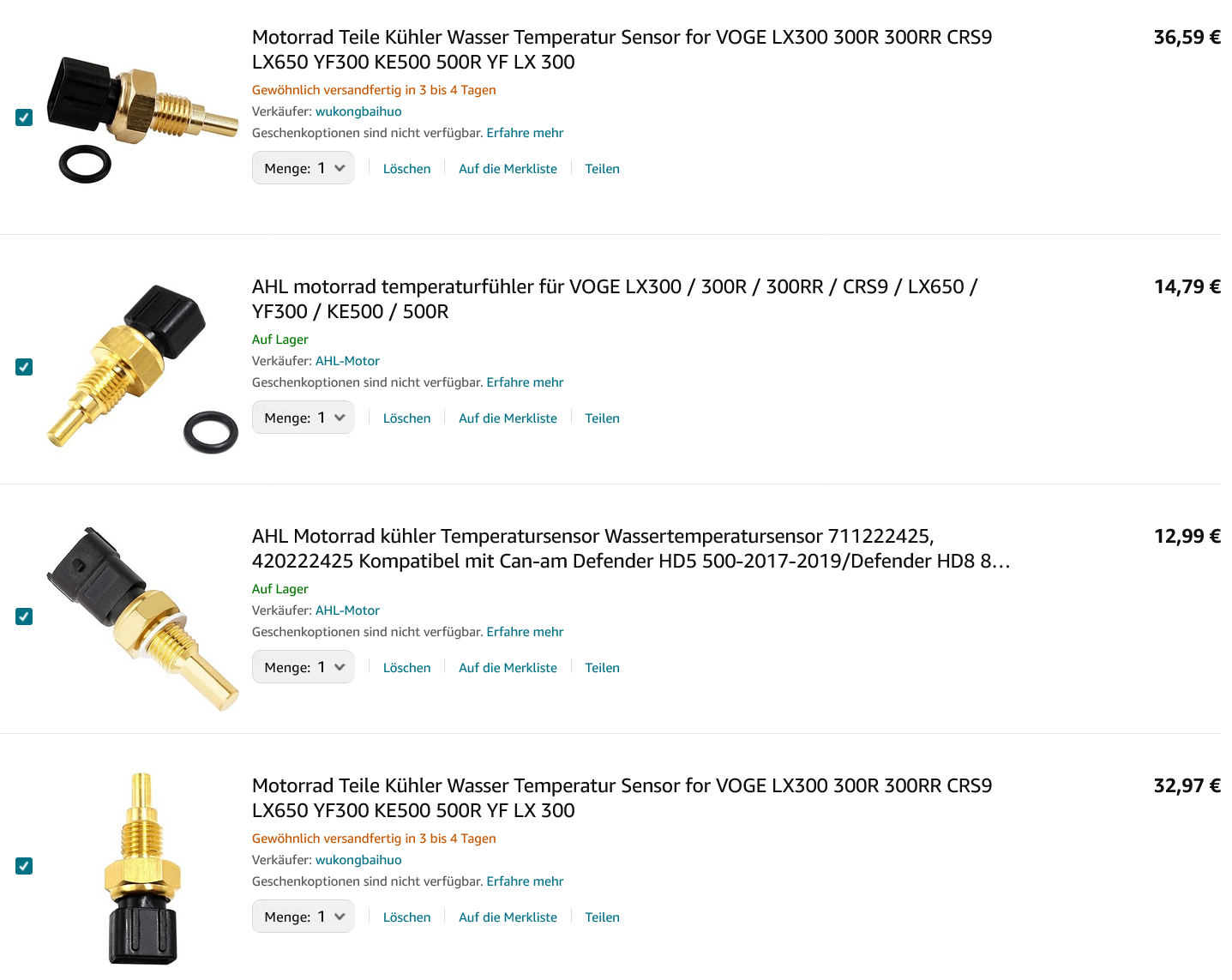

Ich hab mir auf jeden Fall schon mal einen Temperatursensor zur Reserve zugelegt.
Scheint ja ein echter Schwachpunkt zu sein. Ob die großen Preisunterschiede wohl auch Einfluss auf die Qualität haben...?

Hallo Zusammen,
nach dem Tausch des Temperaturfühlers vor knapp einem Jahr ging das ein paar Wochen gut.
Dann ging's wieder los mit den sporadischen P0116 Fehlern.
Der Händler hatte daraufhin die Kabel und Verbinder geprüft/ nachgebogen.
Hat nichts gebracht.
Der Händler schließt nicht aus, das die ET vom Hersteller immer noch eine desolate Qualitätslage haben.
Habt ihr einen Tipp, welcher Temperatursensor wirklich gut fuzzt?
Nur das man mal was Ausschließen kann.
Und wenn's dann fuzzt ist's ja auch gut
Oder noch andere Ideen / Lösungsansätze?
Möchte ungern auf Tour gehen mit diesem Fehler.
Danke vorab,
Ralf
