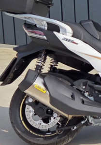

Hab ne arrow angebaut

Re: Sportauspuff - legal
Du meinst ne Arrow angeklebt
Hoffentlich ist der Aufkleber nicht zu laut.
Egal hauptsache legal, und sieht gut aus...
Hatte mir mehr versprochen klingt irgendwie wie der Serienauspuff......
Aber klappert wenigstens nicht
