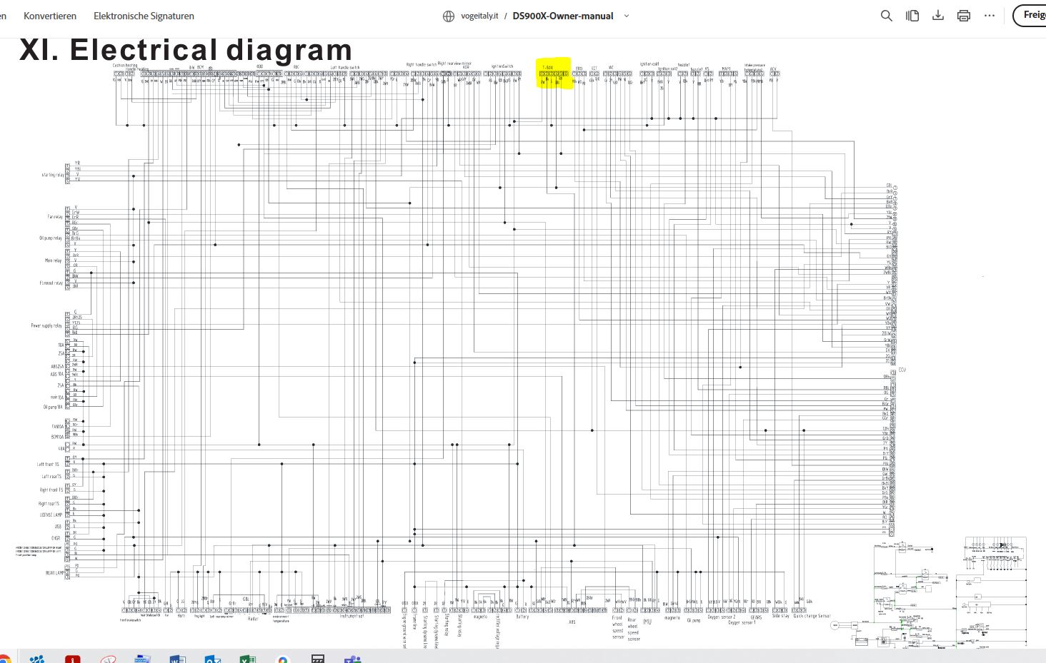

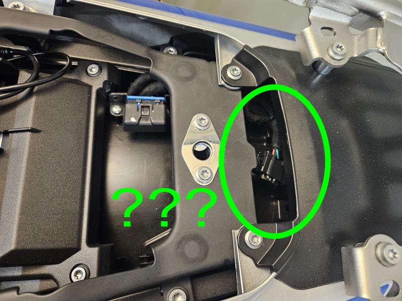

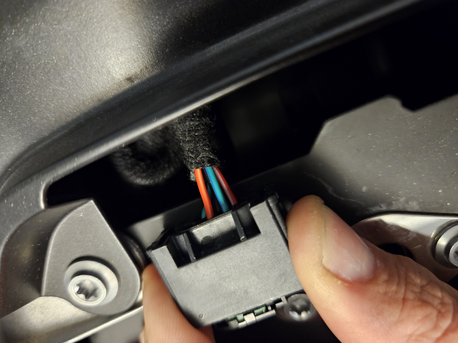

ich habe die Tage einen Stecker gefunden der unter der Rücksitzband bzw. noch vor dem Rücklicht liegt.
es Ist ein 6 poliger Stecker von dem aber nur 5 Steckplatze belegt sind.
Im Schaltplan habe ich eine Stecker gefunden der es sein könnte.
Belegung und Farben passen.
Dieser wird als T-BOX bezeichnet.
Kennt jemand den Stecker und die Funktion?

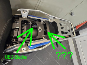

danke für die Antwort. Der ist es aber nicht. Der OBD Stecker hat 16 Pins.
Und dieser Stecker ist ca. 10 cm weiter hinten unter der Abdeckung.
Gruß Zed

Beitrag von Meisterpezo » Mittwoch 2. April 2025, 17:54
Hallo Zusammen,
anbei noch zwei Bilder wo die Lage des Steckers besser zu erkennen ist.
Gruß Zed

Kann jemand diesen Stecker einmal Messen ?
Evtl ist dieser für Zubehör 12V (geschaltet), oder für die Sitzheizung Beifahrer. Evtl Topcase Beleuchtung.

Die Neugier ist gross, ein wenig Licht ins dunkle gebracht:
