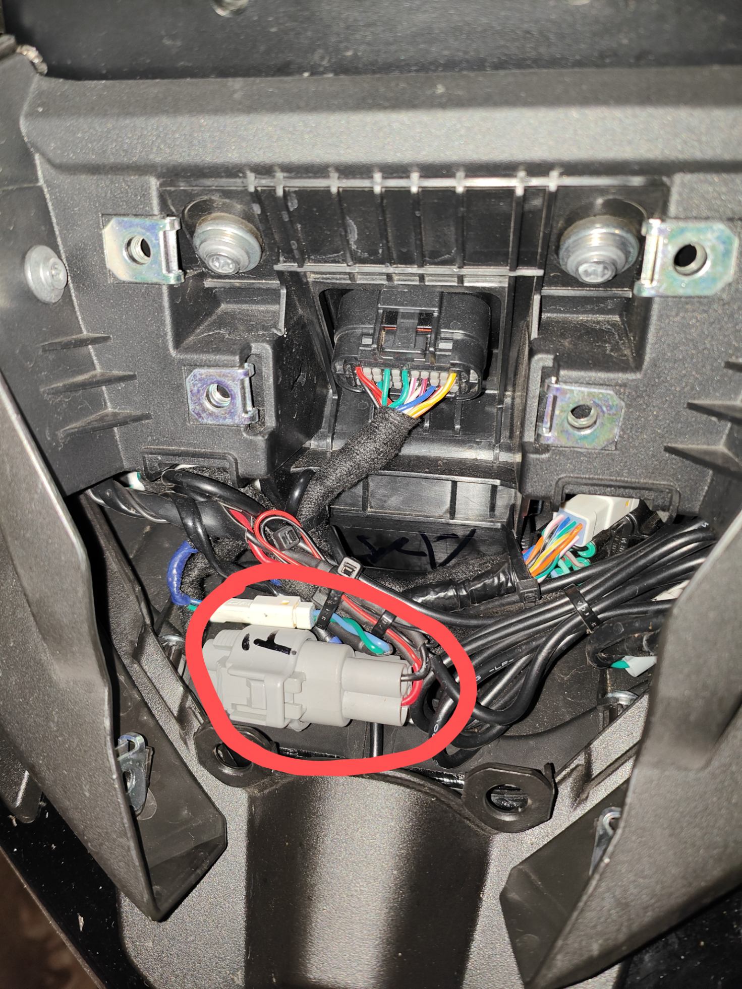

Dieser Stecker ist die 12V Dose. Einfach auf der Seite Anzapfen welche zur Dose geht.

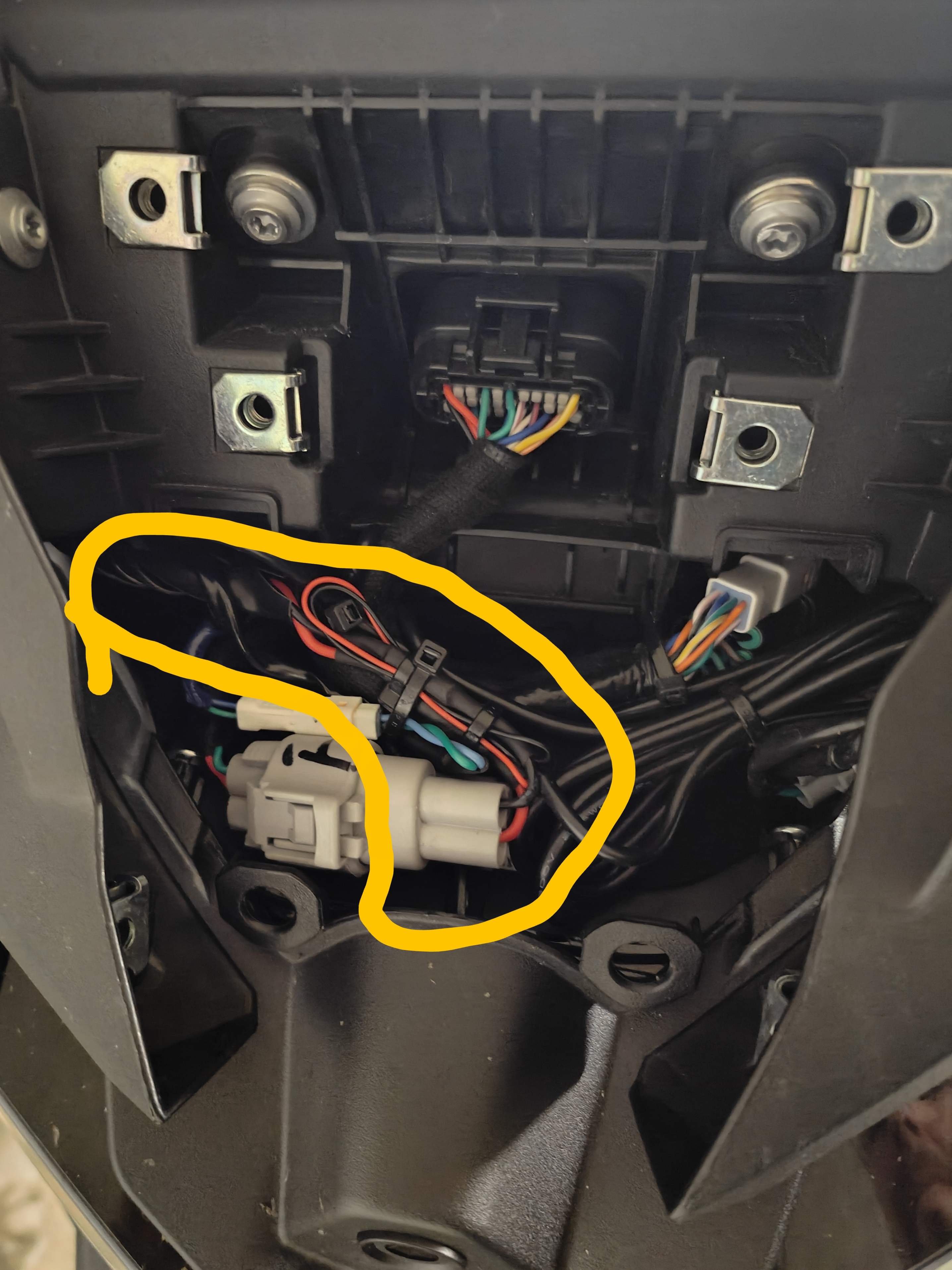

Da:
