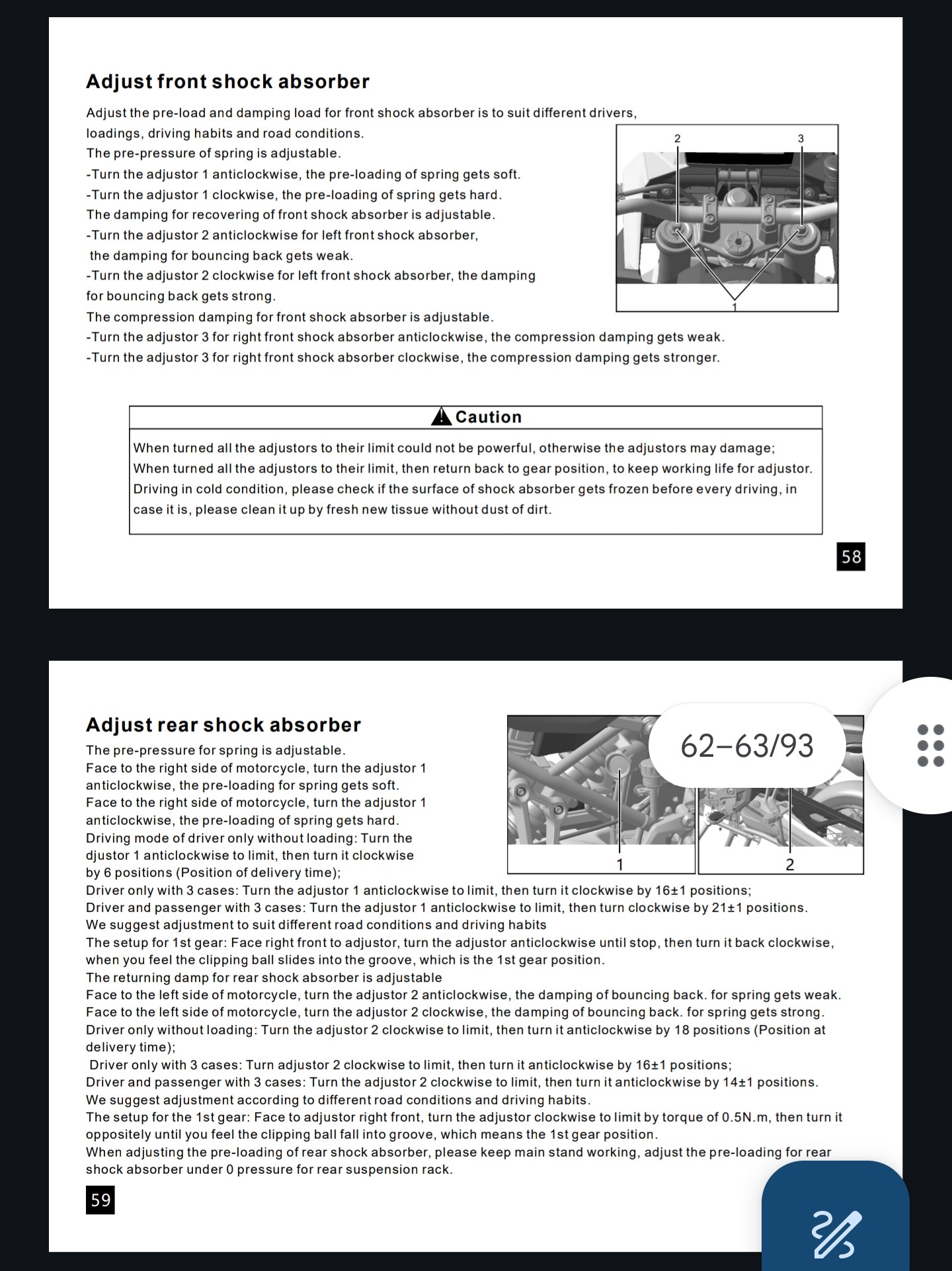

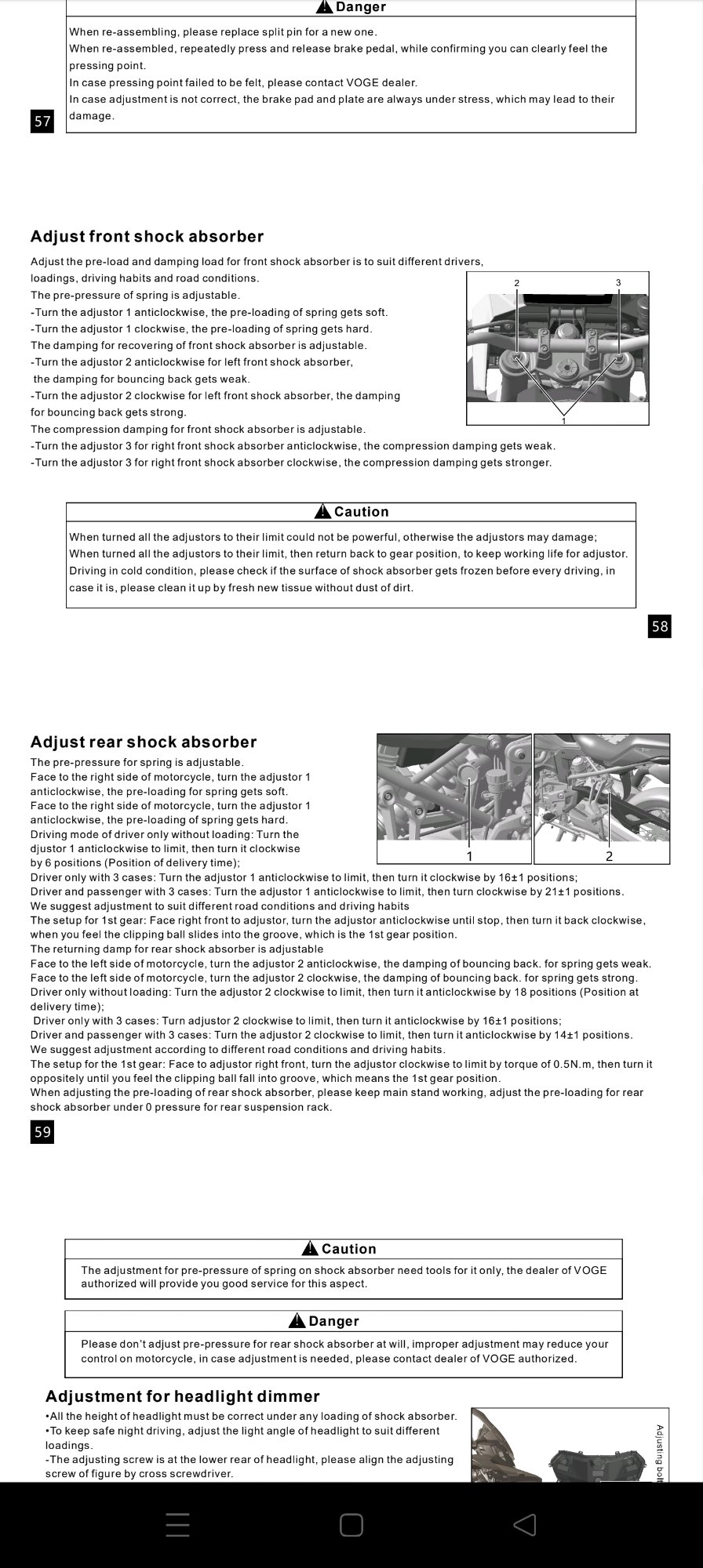

Da ich an der Zug-/Druckstufe erstmal nichts ändern möchte, weist du vielleicht welche Anzahl an Klicks im Auslieferungszustand eingestellt sind?
Leider steht in der deutschen Betriebsanleitung nichts dazu. In der englischem Version steht wenigstens was zum Federbein drin.
Offtopic:
Möchte eh mal anmerken, dass die Benutzerhandbücher sich stark unterscheiden, als hätten die Importeure beim erstellen gewürfelt. Auch stehen in dieser VIEL mehr Informationen.

Als ich mir die Deutsche Anleitung durchgelesen hatte, war die wirklich sehr mager. Die hintere Federung war angegeben. Aber wie du schon schreibst, ist die Einstellung nur in der englischen Version angegeben. Naja die Händler wollen wohl auch noch etwas Arbeit bekommen durch die komplexe Einstellung des Fahrwerks. Aber Spaß bei Seite. Ich habe vorne die Druck und Zugstufe etwas justiert. Ich stehe ja eher auf weich und Senftenartig auf der Straße mit meinen knapp 45 Jahren jetzt. Den äußeren Ring, habe ich mit einem Maulschlüssel rausgedreht, sodass jetzt 7 ganze Ringe zum Vorschein kommen. Es ist schon besser geworden bei Bodenwellen. Auch die innere Einstellung mit dem flachen Schraubenzieher was wohl die Zugstufe ist, habe ich komplett nach links eingedreht, und dann 2 Klicks wieder im Uhrzeigersinn raus. Das Fahrwerk ist schon erheblich besser im Gegensatz zur Werkseinstellung finde ich.
Aber jetzt die Frage.
Wie viel Ringe kann ich wohl den äußeren Ring (Druckstufe) herausdrehen, ohne das mir die Feder entgegenspringt und das Öl Rausspritzt oder was da auch immer passieren könnte....... Vielleicht bekomme ich es ja noch weicher und angenehmer. Ich selbst bin 1,78m und habe 87 kg.
Und hinten ist es zwar auch jetzt weicher, aber ich habe das Gefühl, der Bock ist ziemlich abgesackt. Das Teil müsste höher und weich sein.
