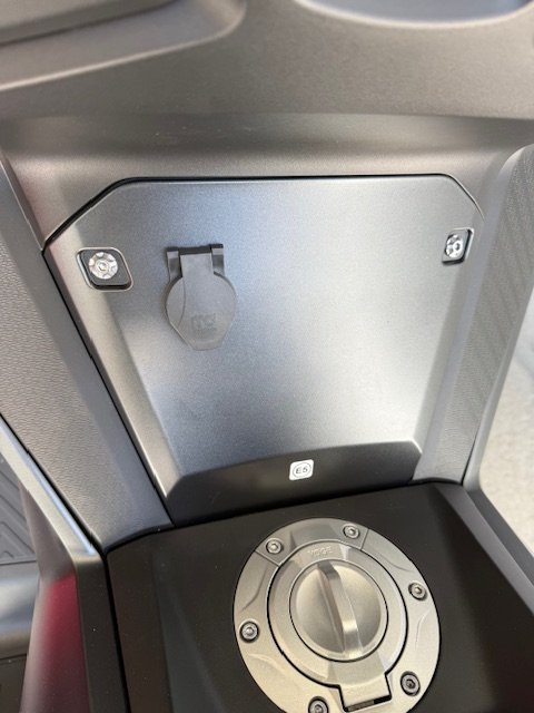

Bei mir kriegt jedes Zweirad immer eine Ladebuchse oder ein Ladekabel verpaßt. Da ich diesmal die Buchse in den Batteriedeckel einbauen wollte, mußte ich mir was einfallen lassen - zum einen, damit die Buchse nicht zuweit raussteht, zum anderen, daß die Buchse auch Regen und Manipulationsversuche übersteht. Ich habe daher erstmals eine Magcode-Buchse mit Abdeckung eingebaut, die ist relativ flach und wenn kein Stecker draufsteckt ist sie stromlos, d.h. der Pluskontakt führt keine Spannung. Zum Laden der Batterie habe ich mir dann ein Adapterkabel gelötet (Magcode auf CTEK), das ist billiger als ein fertiges Kabel zu kaufen (gibts auch, aber kostet stolze 55 Euro).
Die Buchse ist links versetzt weil dahinter im Batteriefach etwas Platz für die Anschlußfahnen der Buchse und für das Anschlußkabel (natürlich abgesichert) ist.
