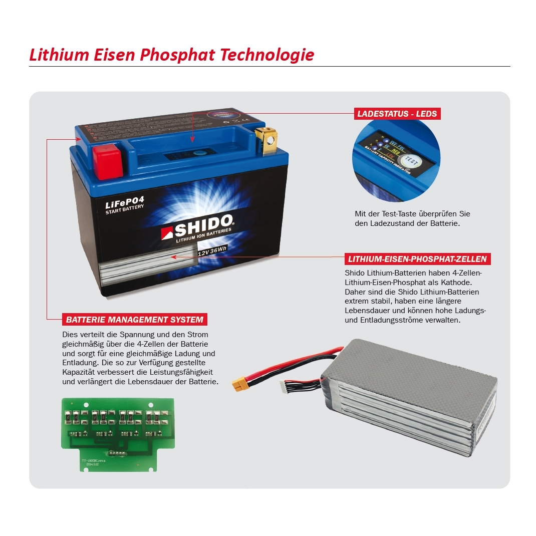

Dave, das Ladegerät welches du hast, ist nicht geeignet für die Aufbauart der Batterie die im Motorrad verwendet wird. Meistens haben die Batterien den Balancer eingebaut. Bei deinem Ladegerät werden die Zellen einzeln Überwacht bzw balanciert das Ladegerät die Zellen automatisch aus.
Du wirst vermutlich keine Einstellung haben die eine Motorradbatterie laden kann.

Auf dem Bild siehst du wie deine Batterie aufgebaut ist. Wenn du nur die Zellen hättest, wäre das Ladegerät geeignet. Aber die Batterie hat ein Lademanagement Einheit verbaut, die Überwacht die einzelnen Zellen. Dein Ladegerät benötigt aber die Information wie es jeder einzelnen Zelle geht. Das sind die Anschlüsse auf der Seite. Hol dir einfach das von mir vorgeschlagene Ladegerät und du wirst Ruhe haben.

Ach ja, das Ultimate 2 DUO kann eigentlich alle Arten von Batterien Laden. Aber Tiefentladene bzw eine desulfatierung ist nicht möglich.
