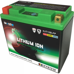

Diese sollte genug Power haben:

Beitrag von Dave » Freitag 1. November 2024, 21:23
Danke, aufjedenfall. Ist sicher nicht billig.
Diese hier sollte aber auch ausreichen.
SHIDO LTX12-BS 48wh Ion - 12 V - 4 Ah - 240 A
Jedenfalls wird die immer wieder genannt im Netz wenn man lipo bmw f850 googlet. Denke die Motoren sollten vergleichbar sein :)
Aktuell habe ich diese hier drin SHIDO LTX9-BS 36wh Ion - 12 V - 3 Ah - 180 A das ist wohl zu wenig. Aber in meiner mt09 2024 und cf moto 450 mt läuft die ohne Probleme.
Eben auf der Rückfahrt war der ABS Fehler nicht mehr da. Ich bin mir zu 99% sicher das es wegen der Batterie ist.

Beitrag von Zweinullzwei » Samstag 2. November 2024, 10:43
