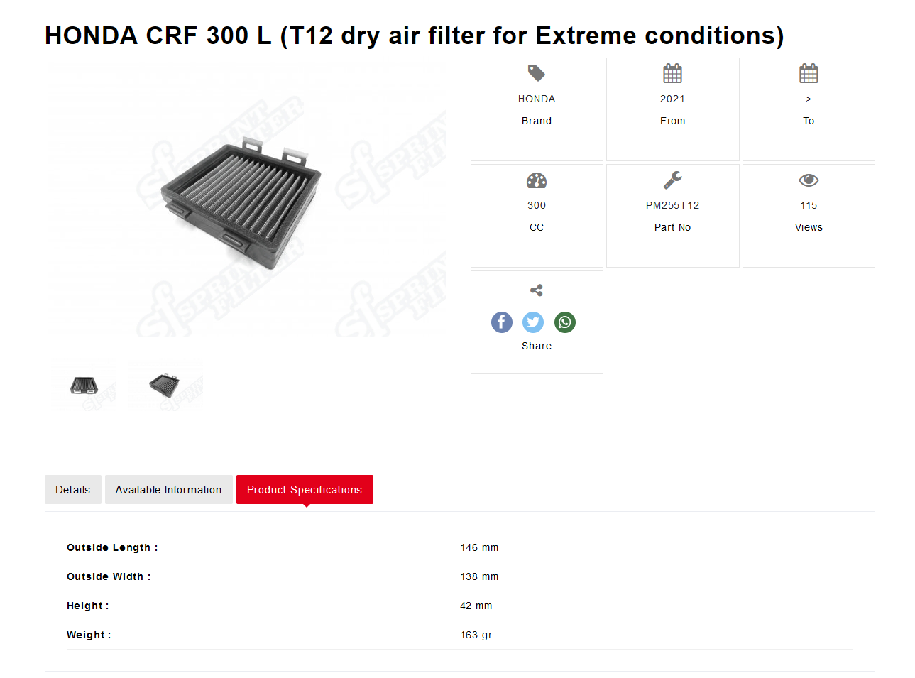

hat schonmal jemand überprüft ob der Schaumstofffilter von der CRF 300 L bei der Voge 300 Rally passen würde. Sieht ja von der Bauart sehr ähnlich aus.
https://www.fc-moto.de/TWIN-AIR-Vorgeoe ... -CRF-300-L

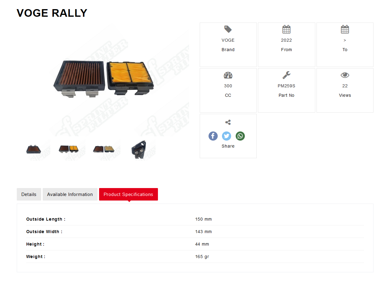

Nachtrag:
Bei Sprintfilters (link aus dem vorheringen Beitrag) gibt es Filter für die Voge und für die Honda. Laut angegebener Abmessungen sind die von der Voge minimal größer. Vielleicht kann man mit minimalen Anpassungen die Filter von der Honda also auch für die Voge verwednen :!: :?:

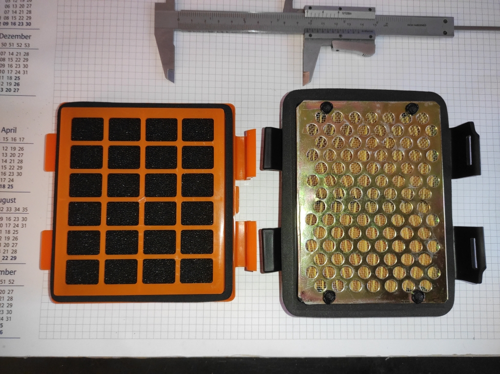

ich habe Twin Air angeschrieben und die waren so freundlich, mir testweise den Honda CRF 300 Schaumstofffilter zu schicken.
Passt leider nicht.
Werde ich darum wieder zurückschicken.
Der Honda Filter ist nicht hoch genug und zu breit.
Die notwendigen Anpassungen wären recht aufwändig.
Unter Anderem müsste dazu der Ausschnitt im LuFi Kasten der Voge verbreitert werden.
Ich bastle gern aber da wär's doch zu viel des Guten, weil sich danach der originale Filter nicht mehr verwenden lässt.
