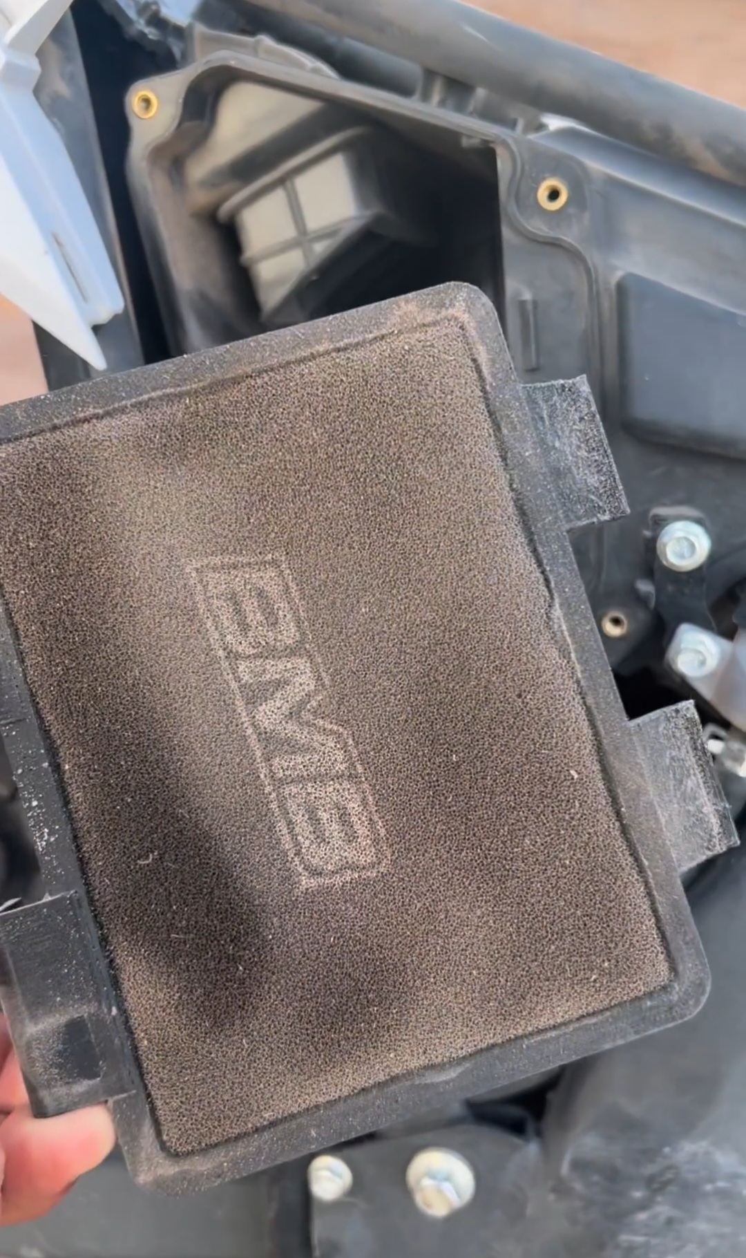

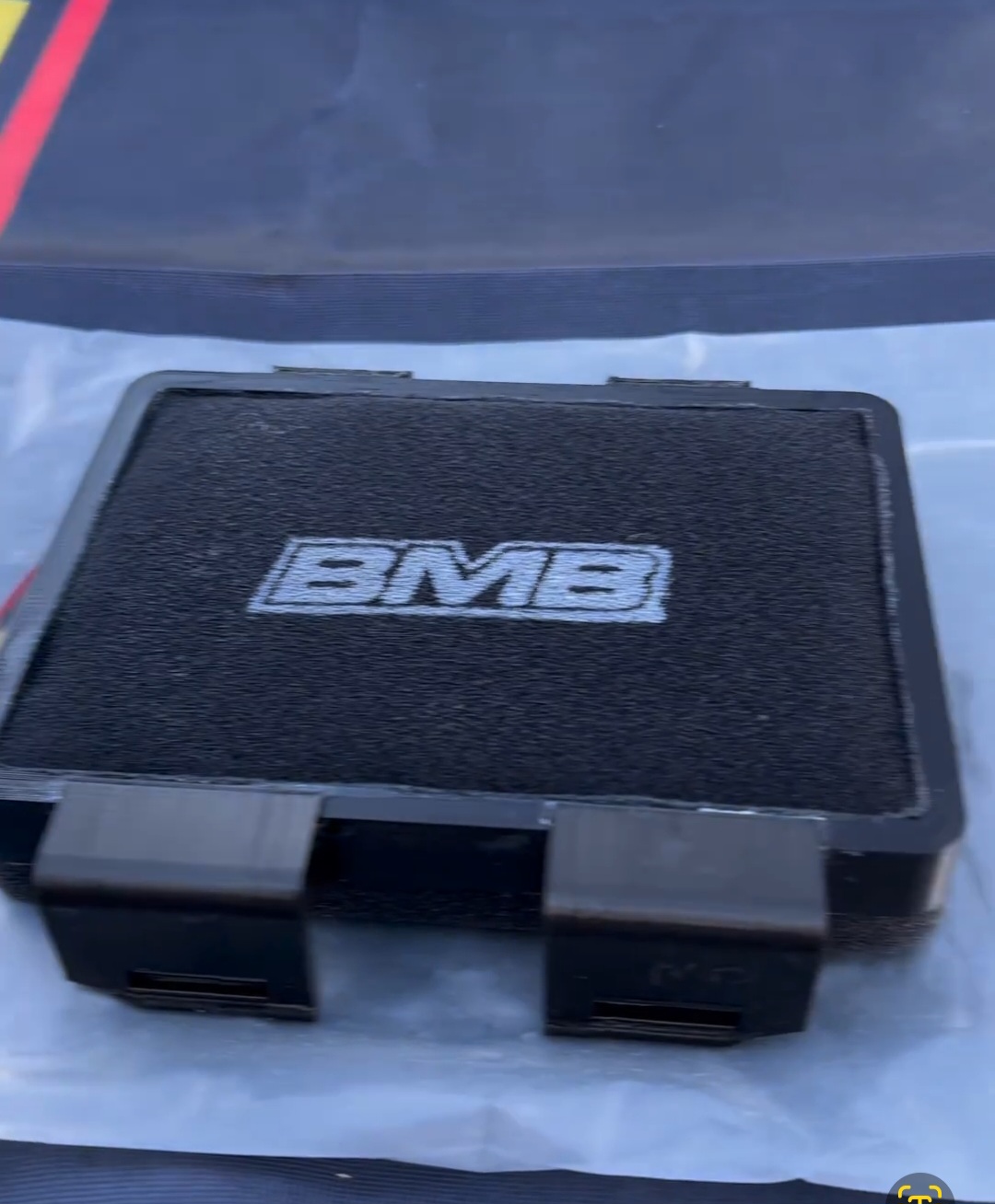

Moin zusammen !

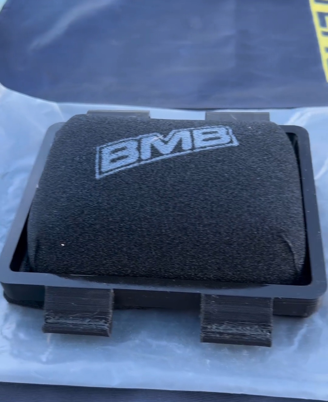

Besonders für die, die sich gern dort bewegen, wo's staubig wird, ist der originale Papierluftfilter nicht endgültig vertrauenerweckend.
Haben sich wohl auch die Spanier gedacht und eine offroadtauglichere Lösung mit auswaschbarem Schaumstoffluftfilter entwickelt.
Der Rahmen wird in 3D Druck erstellt - die mitgelieferten Filtermatten können mehrmals ausgewaschen und neu geölt werden.
Wirksamer und nachhaltiger als der originale Papierfilter.
Zu kaufen gibt es das HIER
Ob der Hersteller seriös und zuverlässig ist ... keine Ahnung !
Aber die Idee finde ich gut !
Vielleicht haben wir unter uns Leute, die so etwas ebenfalls herstellen können/wollen ?
Falls nicht, sieht mein persönlicher Alternativplan so aus:
- bei einem gebrauchten Papierluftfilter das Filterpapier aus dem Rahmen entfernen.
- aus PE eine Klemmung fräsen, die einen Schaumstoff Luftfilter Zuschnitt sicher im Rahmen hält, so dass keine Nebenluft ungefiltert vorbei kann
- entsprechende Filtermatten (Polini) gibt es im Rollerzubehör eine Matte im A3 Format liegt aktuell bei ca. 25€
- Filtermatte zuschneiden, einölen und einsetzen - fertig ist der Schaumstoff-Filter ...

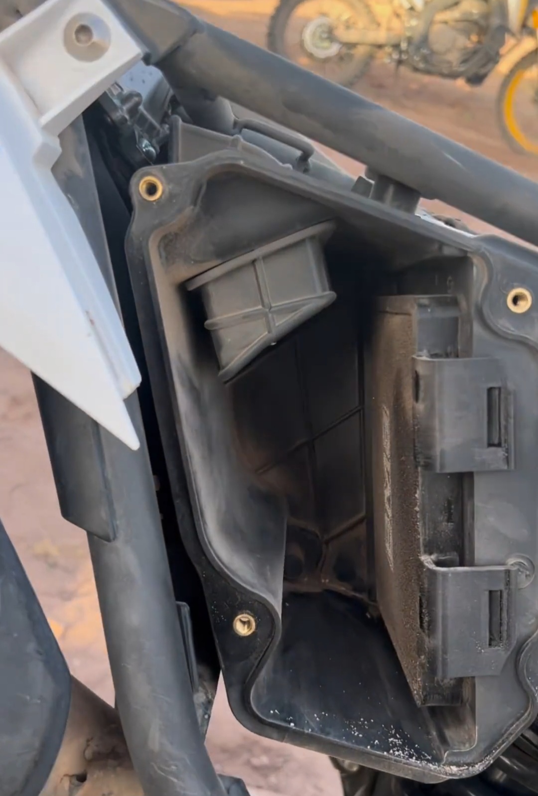

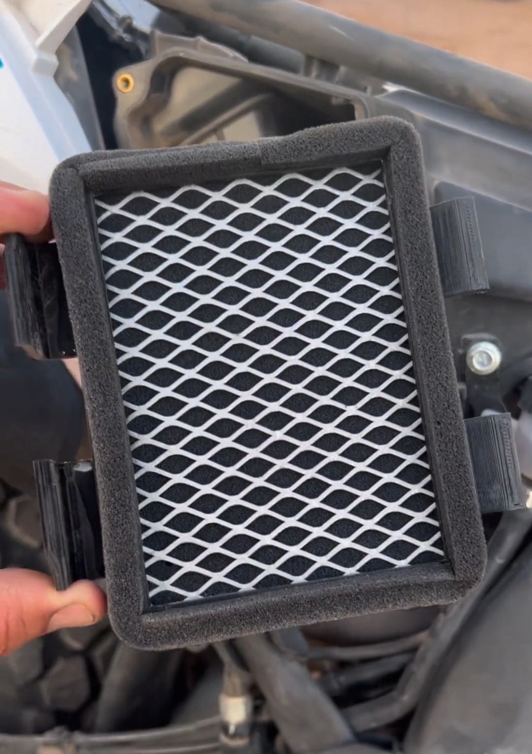

Re: 300 Rally - Schaumstoff-Luftfilter
Mittlerweile hat Gerd sogar eine Anleitung mit in das Ersatzteil-Thema aufgenommen, wie man sich einen Schaumstoffluftfilter bastelt.
Das Video ist ebenfalls auf Spanisch und gibt grob die Idee wieder.
Allerdings wird im Video nur die halbe Arbeit gezeigt.
- so wie die Filtermatten geschnitten sind, ist nicht sichergestellt, dass sie zu den Seiten hin abdichten
- zwei Filtermatten sind suboptimal, weil auch an der Nahtstelle ungefilterte Luft durchkommen könnte
- Es fehlt die Klemmung, die die Filtermatten in Position hält und dafür sorgt, dass sie zum Rahmen hin luftdicht abschließen
So, wie es im Video gezeigt ist, bekommt ihr keine Lösung hin, die wirklich sicherstellt, dass nur gefilterte Luft angesaugt wird.

Das sollte auch keine Kritik sein ...
Der Grundgedanke des Videos ist gut.
Bloß so zum Nachbauen nicht empfehlenswert, weil noch ein paar Arbeitsschritte fehlen.

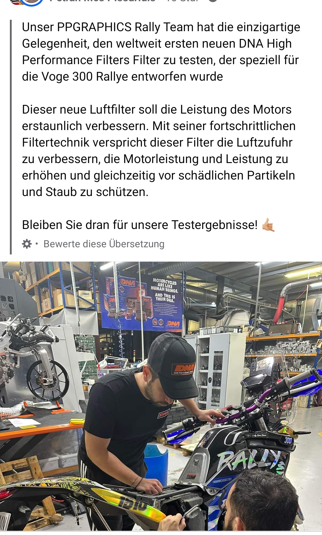

Vielleicht kommt ja von DNA bald etwas für die Rally (daumendrück).
