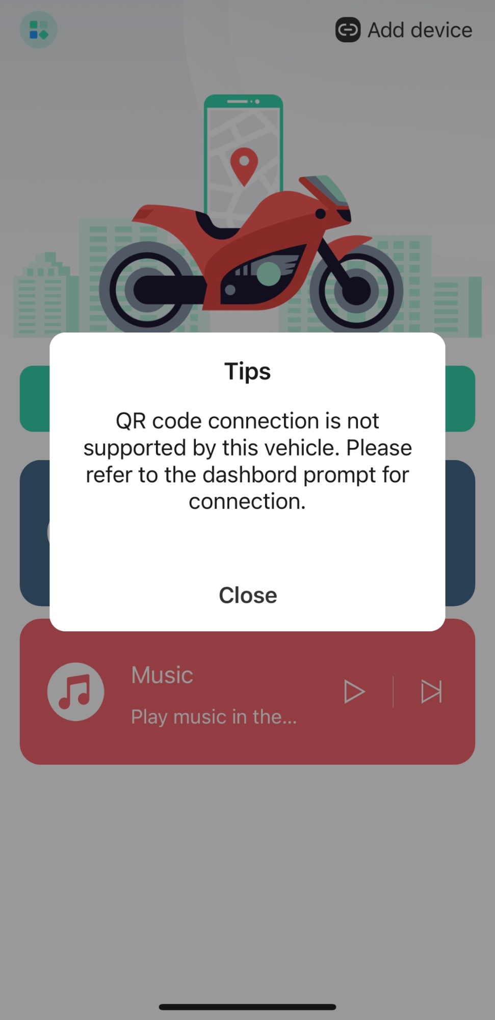

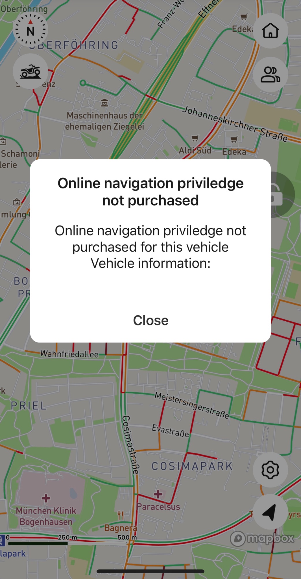

Bekomme die Fehlermeldung “QR Code Connection ist nicht supported by this vehicle” und wenn ich auch die Carbit App mit Bluetooth verbinde, sagt es, dass das Online Navi für das Fahrzeug nicht gekauft wurde. Habe aber keine Möglichkeit das zu kaufen.
Habe das 2025er Modell und ein IPhone.
Danke!

Hallo Chris,
wie ich sehe, hast du bereits die App installiert, ich führe es der vollständigkeitshalber trotzdem noch auf:
0. Ich habe die VOGE mit Bluetooth verbunden (BT 1).
1. Im Hauptmenü der VOGE Modell 2025 drückt man die Navigationstaste am Griff nach oben. Dort kommt man durch Scannen des QR-Codes zur passende App.
Ich habe die Carbit Ride - App installiert.
Es scheint zumindest für Androidtelefone noch eine App zu geben, die Carbit Link heißt - scheint auch zu funktionieren.
2. Nach der Installation soll man mit dem Handy den QR-Code auf dem VOGE-Display scannen. Hier hatte ich ein paar Fehlversuche, bis ich bemerkt habe, dass ich über die Navigationstasten am Griff erst das Betriebssystem meines Handys auswählen musste - hat dann funktioniert.
3. Beim iPhone gibt es oben links in der Ecke ein kleines Symobol. Wenn man es antippt, kann man im Menü zudem Bluetooth mit der App verbinden.
4. Spätestens wenn beides verbunden ist, erscheint bei mir unter den großen Schaltflächen Navigation und Music noch die dritte Schaltfläche zum Spiegeln des Handys.
5. Nach dem Antippen wurden (mit einer Online-Verbindung über den Datentarif) mir 1095 kostenlose Tage angeboten.
Chris, die dritte Schaltfläche sehe ich bei dir noch nicht. Ich gehe davon aus, dass du noch nicht alles korrekt verbunden hast, kann das sein?

Ich habs geschafft, darauf wäre ich vermutlich nie gekommen. Danke dir!
