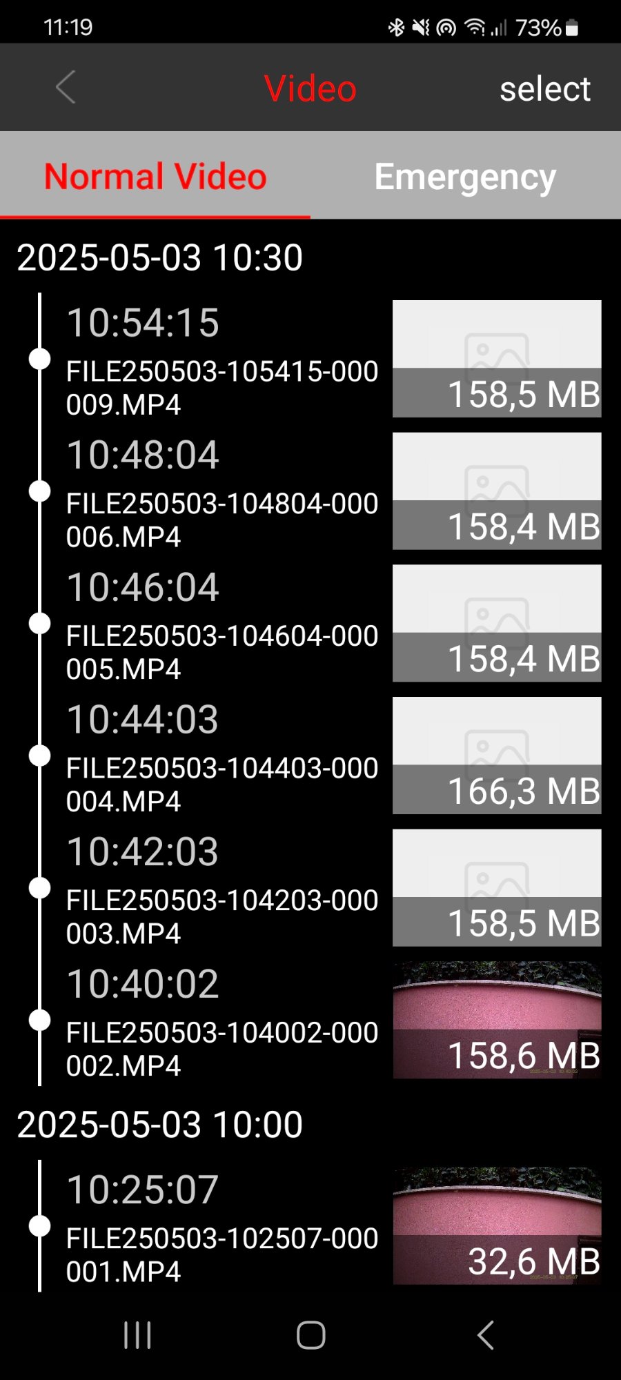

Ich habe auch so meine Probleme mit der Dashcam. Habe schon mehrere Speicherkarten probiert, alle waren in Fat 32 formatiert.
Die Kamera nimmt auf aber leider kann man die Video Dateien nicht öffnen, unten auf dem Bild die Datei mit 001, 002 ganz unten kann ich öffnen aber die wurden im Stand gemacht.
Bilder kann ich auch nicht öffnen “Fehler beim Laden” kommt da.
Speicherkarte wurde auch schon im Roller per App formatiert

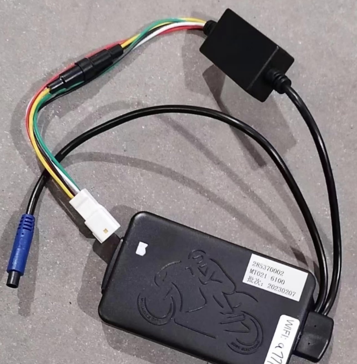

Also … nach Ausbau und öffnen des Dashcam-„Steuergerätes“…
Das weiße Gummi an der Gehäuseseite ist kein Taster, da ist lediglich eine LED darunter.
Innen befindet sich ein kleiner Taster auf der Platine, aber ich konnte dem keine Funktion zuordnen.
Längeres drücken- kein Reset
Gedrückt halten bei Spannung ein - kein Reset
Gedrückt halten bei Spannung aus - kein Reset
Taste am Lenker gedrückt halten - kein Reset
Hab alles wieder eingebaut, jetzt zeichnet zumindest die Dashcam auf .. aber um die Videos anzusehen müsste ich immer die Speicherkarte in den PC stecken, weil ich keine Verbindung zum Handy ( WLAN) zustande kommt…
Ich vermute man braucht eine SD-Karte mit einer bestimmten Datei darauf.
Das Foto ist geklaut, weil ich keine Bilder gemacht habe, aber so sieht es aus.

Man brauch keine bestimmte SD karte mit bestimmten grösse. Eine Micro-SD karte und fertig.Harryhero hat geschrieben: ↑Samstag 31. Mai 2025, 09:17 IMG_0413.jpegAlso … nach Ausbau und öffnen des Dashcam-„Steuergerätes“…
hast du die richtige W-Lan Verbindung, das Problem hatte schon ein anderer er hatte die falsche Verbindung. Wenn ich mich nicht irre ist es die mt022_71e5da

Hallo Daniel, ich möcht ja nicht unhöflich sein, aber wenn du die anfänglichen Treads gelesen hättest, wüsstest du um was für ein Problem es sich handelt.
Nichts für ungut.

Da sie aufzeichnet , und du auch den weißen Knopf gedrückt hast, den ich auch schon mal betätigt habe und danach mich neu verbinden musste , könnte es doch sein , das sich das Telefon ausersehen in die Falsche W-Lan Verbindung eingewählt hat (das mit Voge anfängt). Ist es so abwegig es mal nachzuprüfen. Vielleicht ist es so und nach dem drücken des Knopfes geht auch wieder das Passwort 12345678.
