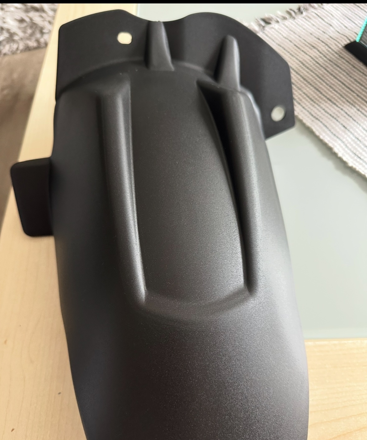

bei mir ist heute der hintere Fender angekommen der weiter vorne im Thread genannt wurde. Leider ist ein Schraubenloch an einer Stelle wo ich keins brauche. Dafür fehlt es an anderer Stelle.
Was habt Ihr da angepasst?
Keine Ahnung warum man da nicht die richtigen Maße abnimmt bzw. etwas passgenaues bekommt.

Beitrag von Zweinullzwei » Dienstag 3. Juni 2025, 17:07
Der von Powerbronze passt einwandfrei. Kostet aber auch das 6 fache.

Beitrag von roomer » Dienstag 3. Juni 2025, 17:30
Ok, das bedeutet, die haben den richtigen verschickt und ich muss die Löcher anpassen.
Warum man das Loch nicht 3 cm weiter links macht werde ich nicht verstehen.

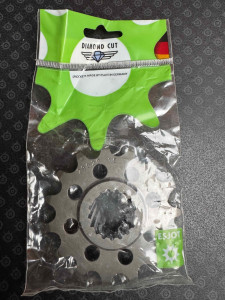

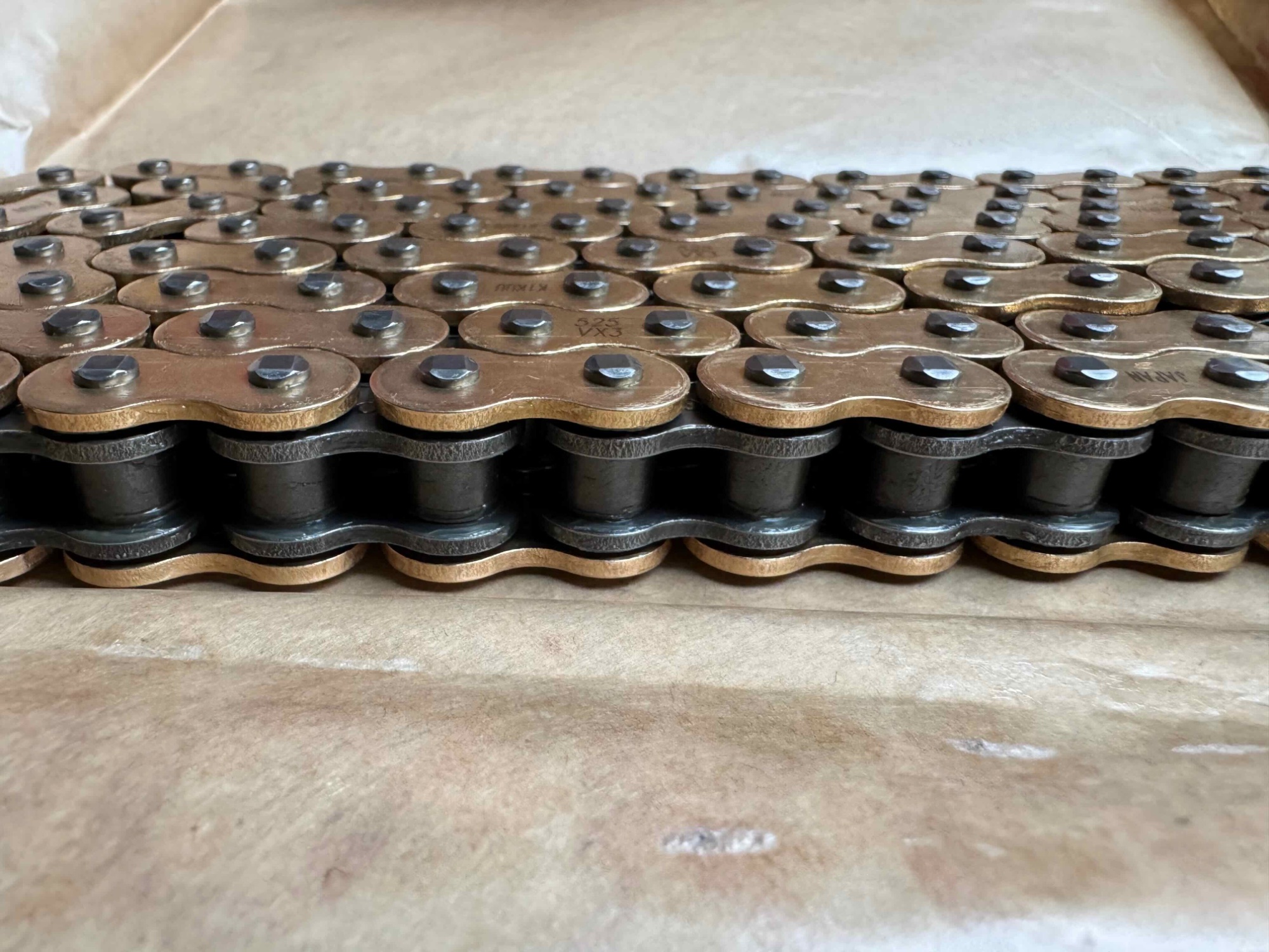

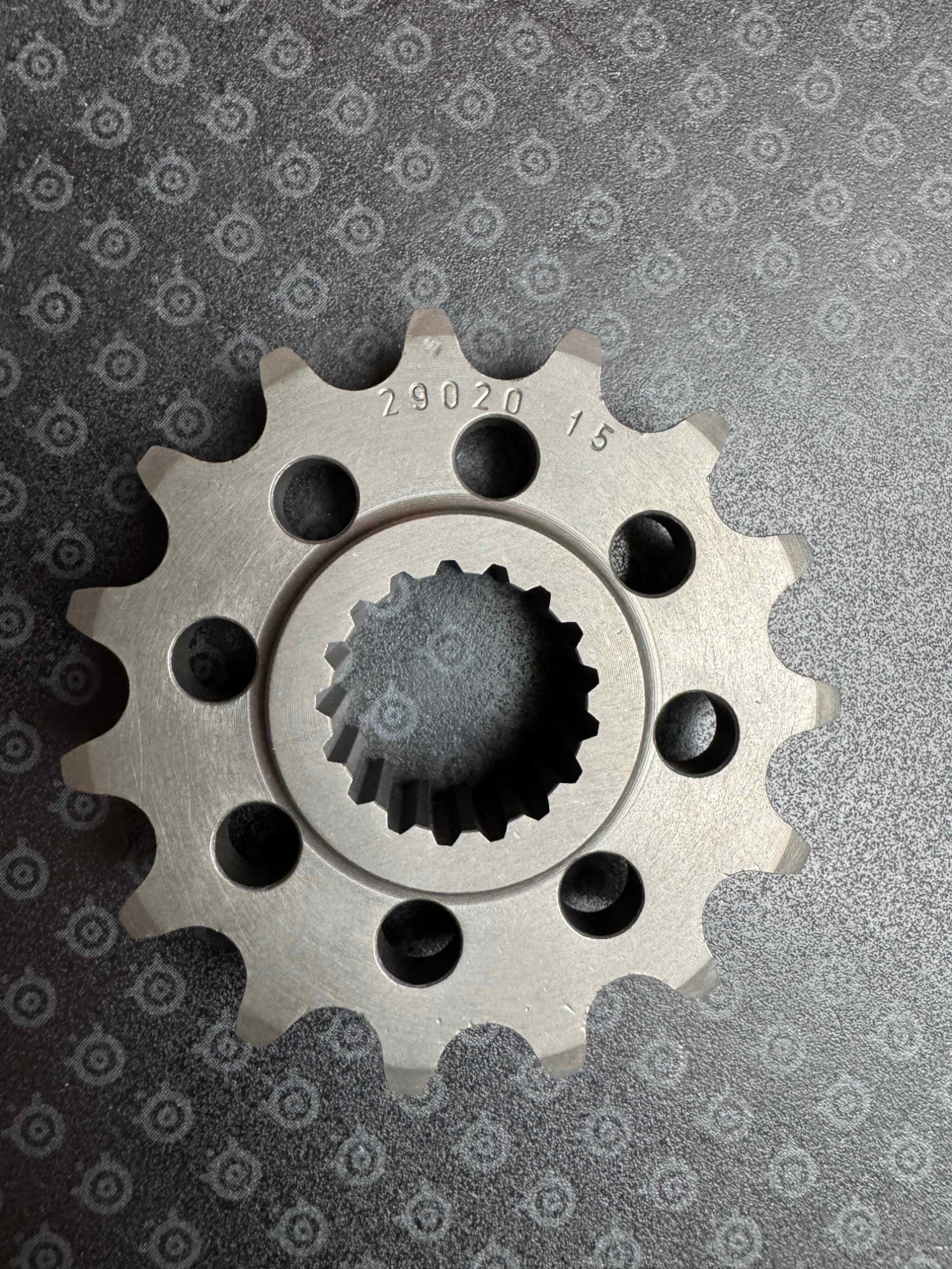

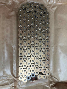

Ritzel und Kette sind heute angekommen.
