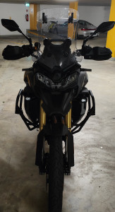

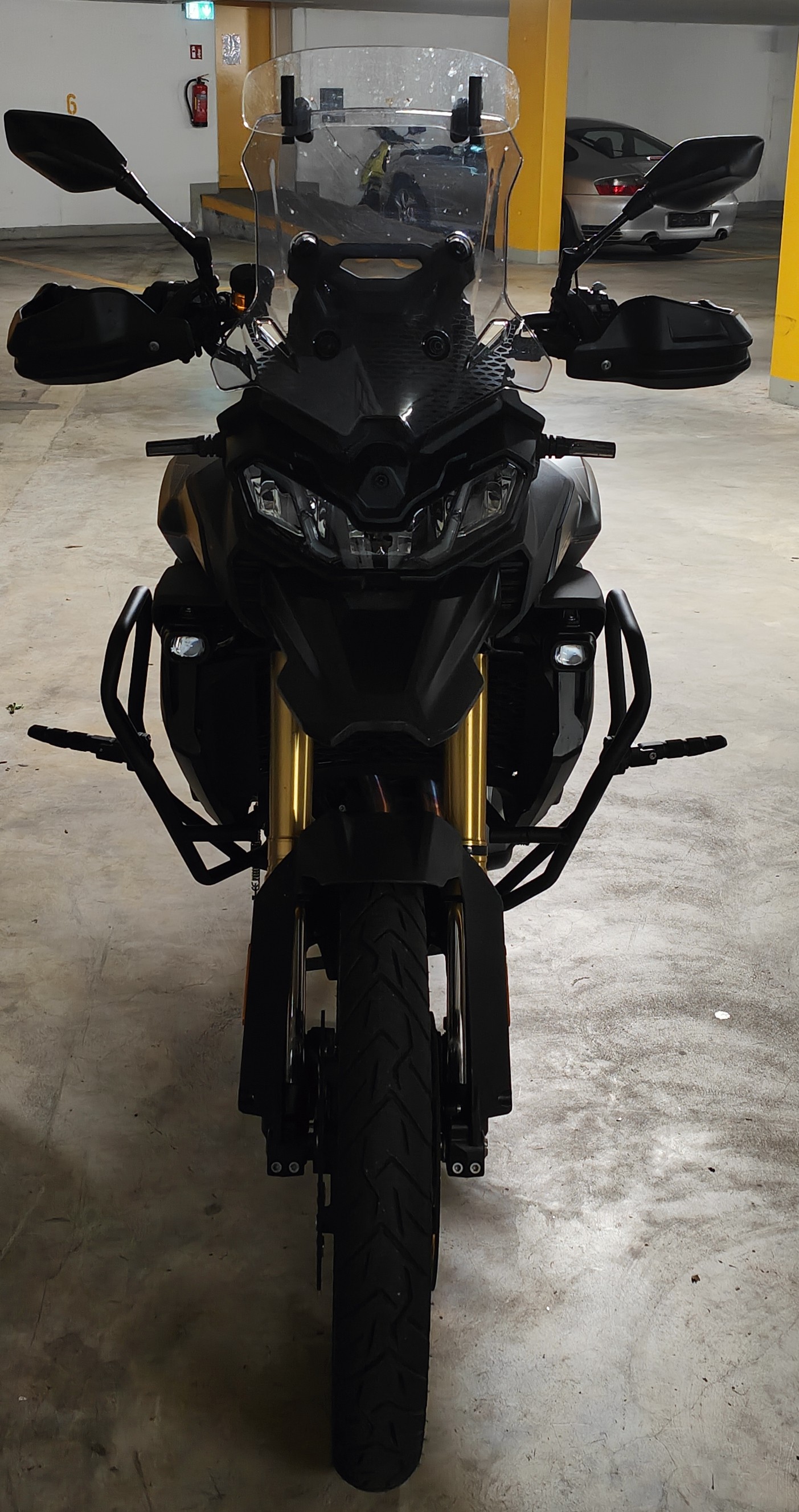

Genau. Dann zieh ich ich mal nach. Aber ganz anderes fahrgefühl, kann ich nur empfehlen. Bräuchte eigentlich nur noch eine höhere Sitzbank. Finde das Bike jeden Tag toller!Zweinullzwei hat geschrieben: ↑Samstag 2. November 2024, 18:57Sind das die von Ali ?Dave hat geschrieben: ↑Samstag 2. November 2024, 17:40 Habe heute den Lenker höher gebracht. Die Teile passen vom. Schnitt nicht 100% an den kanten und links und rechts in Fahrtrichtung müssen die auch noch üben, aber ansonsten top!
Habe alle acht schrauben mit 10 nm festgezogen, hoffe mal das reicht![]()
10Nm halte ich für etwas schwach, Original ist es um die 20Nm.

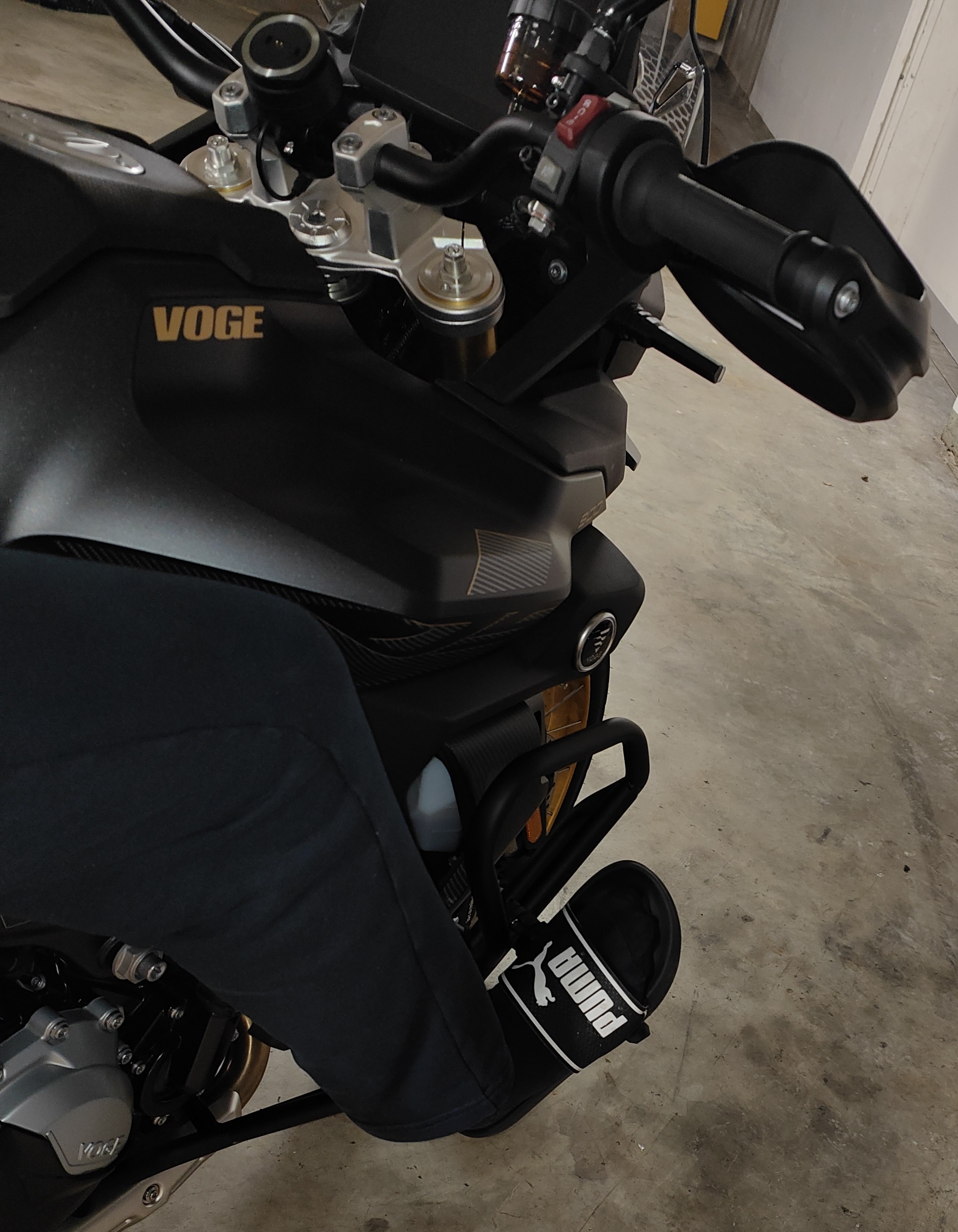

Wie groß bist du, wenn ich fragen darf?
Und wie genau verhält sich das „ bessere Fahrgefühl“?
Was ist besser? Was vielleicht schlechter?
Bin auch am überlegen, ob das etwas mich für wäre, weil ich recht groß bin.
Allerdings hab ich eher die Befürchtung, dass es sich in Sachen Agilität / Lenkverhalten negativ auswirken könnte.
Übrigens:
Hat es bei dir mit den Kabellängen auch gepasst, oder gab es da Probleme?
Übrigens:

Wenn du lange Arme hast, braucht man das nicht wirklich. Doch wenn die Arme gestreckt sind, ist es empfehlenswert. Ich Sitze entspannter auf dem Motorrad da ich mich nicht nach vorne legen muss. Hatte auch am Anfang ein ziehen im Rücken. Das ist jetzt nicht mehr vorhanden. Fahrverhalten macht für mich keinen spürbaren Unterschied.stesch hat geschrieben: ↑Sonntag 3. November 2024, 17:22 Wie groß bist du, wenn ich fragen darf?

Es ist eigentlich wie beim.fahrrad. Es ist nun mehr Hollandrad, welche meinermeinung nach die bequemsten sind. Ich habe lange Beine und lange Arme, 178cm, beim. Ebike auf längeren Strecken fand ich die Standard posi auch doof und habe den Steuersatz angehoben, sieht am Fahrrad etwas blöder aus, aber hat viel gebracht.stesch hat geschrieben: ↑Sonntag 3. November 2024, 17:22 Wie groß bist du, wenn ich fragen darf?
Übrigens:
Bei dem Motorrad sieht es nicht mal. Schlechter aus, es sieht sogar noch mächtiger aus. Für 20 Euro ein no brainer und noch einfacher als es bei einem. Fahrrad zu wechseln. Probiere es einfach aus. Wenn du aus der Nähe von Bonn kommst, helfe ich dir gerne.
