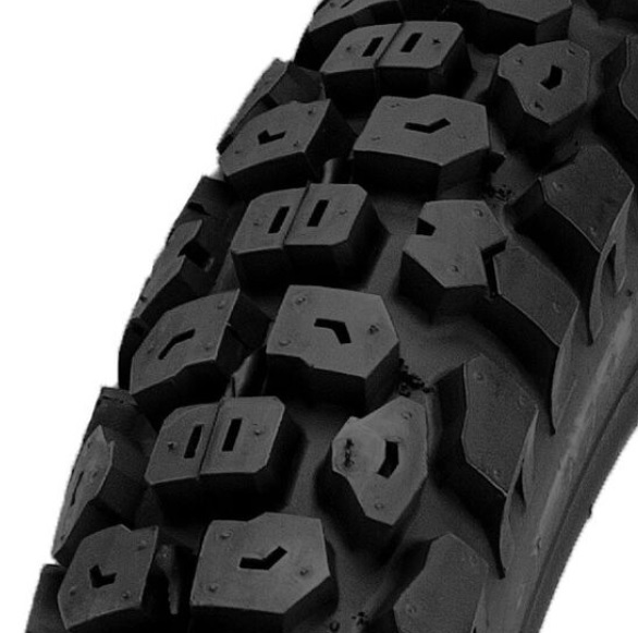

Frawa hat geschrieben: ↑Samstag 15. Juli 2023, 14:51 @Steinbeisser....genau das ist das Problem. Die Voge hat 5.10 Reifengrösse...da gibt es nichts von den etablierten Herstellern. Also neue Reifendimension ( 130er oder 140er)beim TÜV abnehmen lassen. Anschließend in die Papiere eintragen. Viel Aufwand für neue Reifen. Saublöd das neue Gesetz
Alternativ gibt es auch noch den
DURO HF333 5.10-18 TT 69P, der dem Kenda-Profil ähnlich ist
und den offroadtauglichen
SHINKO 5.10-18 SR-248 Golden Boy MX-uni. 68P
ODER schon beim Kauf mit dem Händler vereinbaren, dass er
die metrischen Reifengrößen (auf seine Kosten) eintragen lässt.

soweit eine erste Suche im Internetz ahnen lässt, ist die Verfügbarkeit beider Reifen eher theoretisch.
Bei den größeren Onlinehändlern waren beide aktuell nicht verfügbar.
Wenn Du Bezugsquellen hast - immer her damit.
Da ich die Maschine zwar quasi neu aber trotzdem gebraucht von privat gekauft habe, schied Option 2 von vornherein aus ...

Stimmt leider - momentan nicht lieferbar, wie viele andere Profile auch.
Bleibt im Moment nur der Kenda K270 Dual-Sport 5.10-18 TT 6PR 73P,
der als 50/50 Reifen konzipiert worden sein soll.
Gruß Alex

Aktuell gibt es noch den SHINKO SR-244 5.10-18 69S in der Bucht für 81,90 € und
3.00-21 für 53,90 € zzgl. Versand.
Gruß Alex

Bei dem Bridgestone-Hinterreifen steht das Kürzel NHS, d.h. er ist nicht für die Straße zugelassen.
https://www.reifendirekt.de/not-for-hig ... r%20Reifen.

Wie Motorradreifen-Direkt dieses Modell als "passende Reifenkombination"
auswählen konnte ist rätselhaft, da es sich doch um einen Motocross-Reifen
handelt. Die Talente der 300 Rally wurden hier etwas überbewertet.

Zumal Bridgestone zu dem Reifen auf der deutschen Homepage selbst schreibt, dass er nicht straßenzugelassen ist ...
https://www.bridgestone.de/motorrad-rei ... 50-extreme
