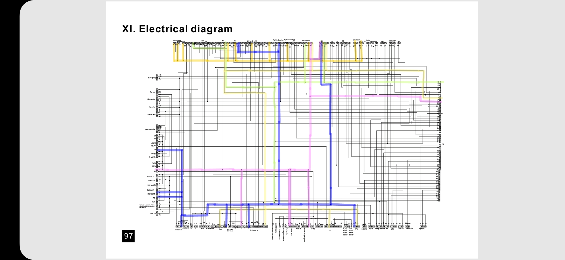

Wie schon versprochen, hab ich mir den Schaltplan nochmals mal angeschaut. Hab die Kabel farblich markiert und deren Weg verfolgt.
Steckplatz:
1 - RW -> 4<-A (Batterie)
2 - BK -> 25A
3 - G. -> BCM (Pin 1)
4 - GBi -> ECU (Pin 1)
5 - RY. -> ECU (Pin 17)
6 - nicht belegt
Gruß Zed
