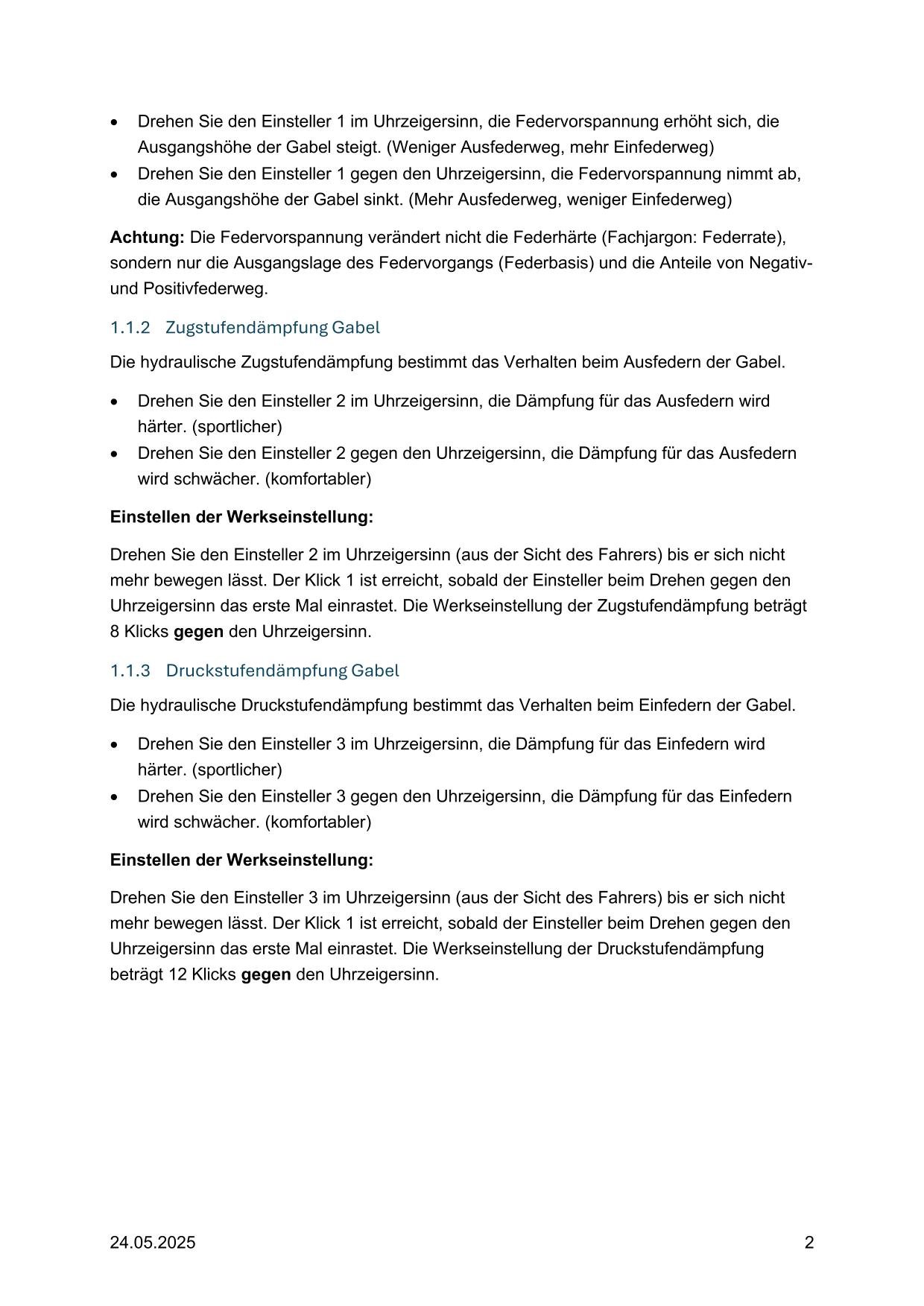

Re: Fahrwerkseinstellung
Hey zusammen
Ich hab mal ein Dokument zum Einstellen des Fahrwerks zusammengestellt. Die Infos basieren auf der englischen Betriebsanleitung und allgemeinem rund ums Fahrwerk.
Vielleicht hilft es ja jemandem weiter.
