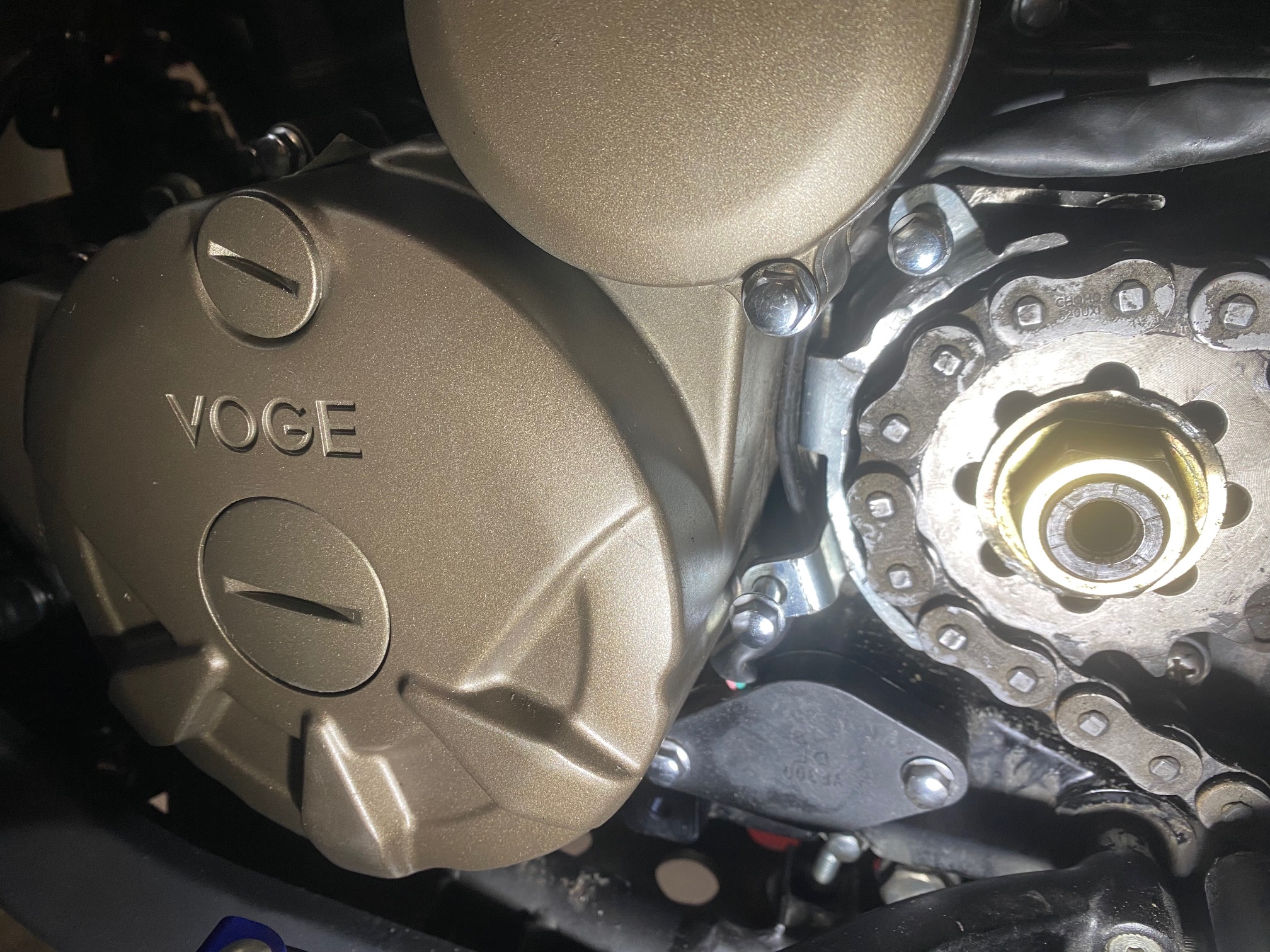

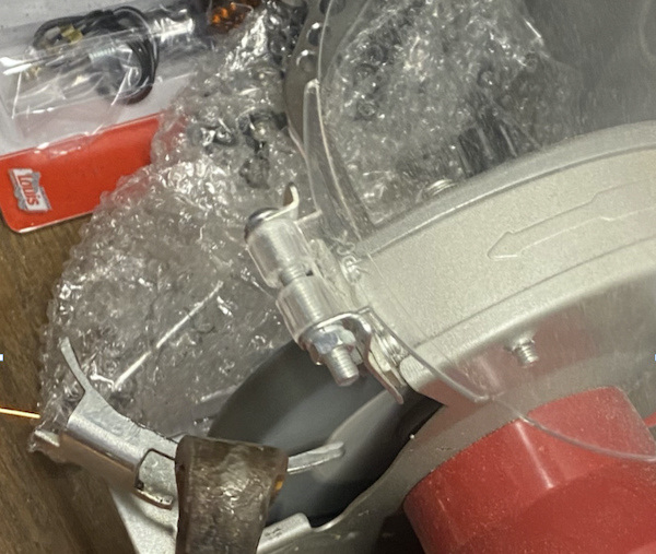

Zwischenzeitlich habe ich nun das 15 Ritzel angepasst. Die Spitzen wurden von einer Schlosserei abgeschliffen. Jetzt muß nur noch das Halteblech abgeschliffen und angepasst werden.

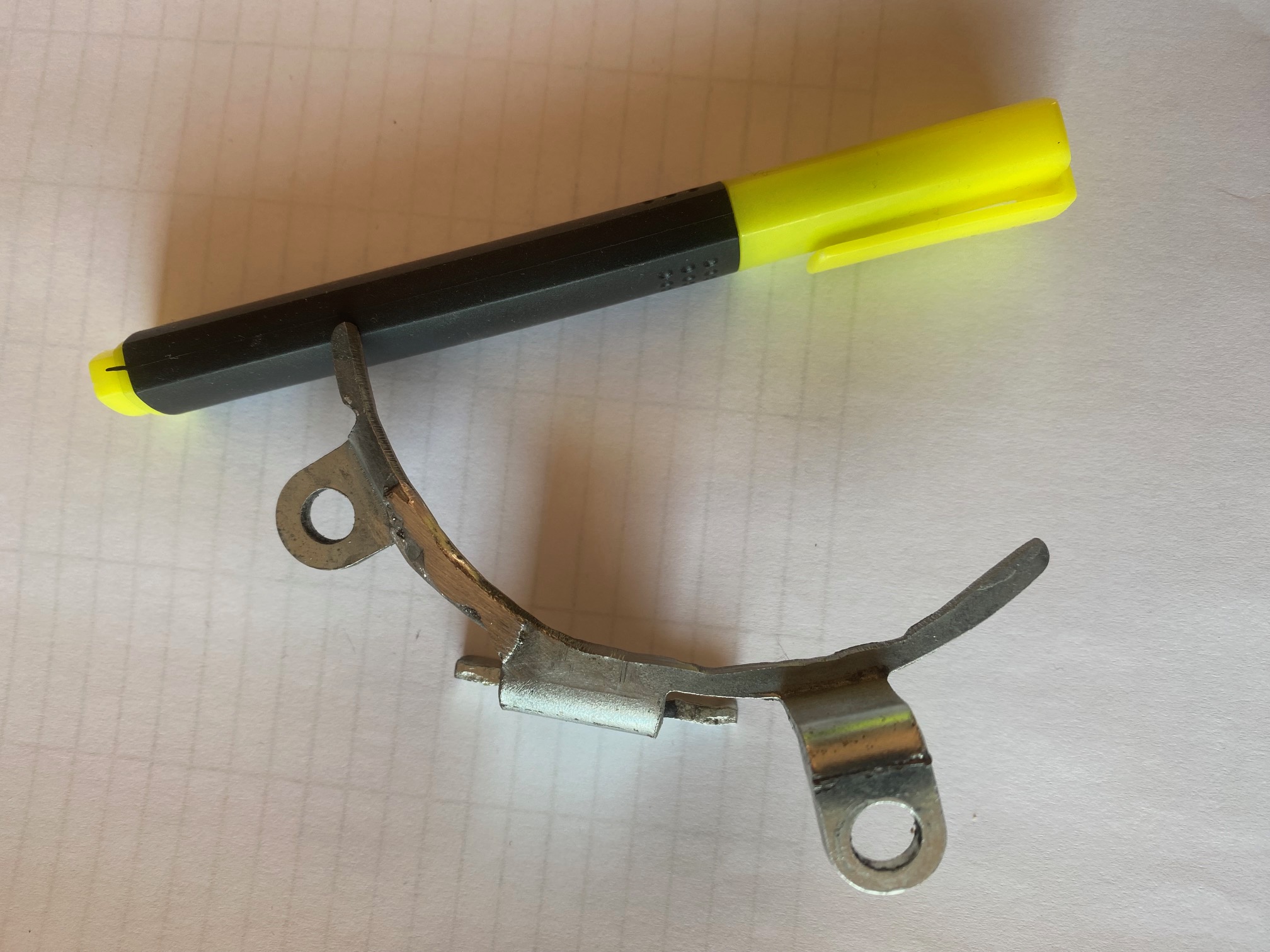

modifizierter Halter

Re: Voge 300 Rally Ritzelumbau
Diesen "Halter" hab ich einfach weggelassen. Der führt ja nicht die Kette, sondern ist wohl dafür gedacht im Falle eines Kettenrisses das Motorgehäuse zu schützen.
Ich hatte die letzten 44 Jahre keinen einzigen Kettenriss. Also weg damit.
Grüssle Frank
Grüssle Frank
Der Halter dient dazu, das Kabel zu arretieren, welches am Ritzel ( links ) zum Sensor vorbeiläuft. Beim wechseln des Ritzels habe ich festgestellt, wieviel Dreck sich genau am und um den Halter gebildet hat. Sicherlich kann man aber auch den Halter einfach weglassen.Frawa hat geschrieben: ↑Montag 13. Januar 2025, 11:49 Diesen "Halter" hab ich einfach weggelassen. Der führt ja nicht die Kette, sondern ist wohl dafür gedacht im Falle eines Kettenrisses das Motorgehäuse zu schützen.
Grüssle Frank

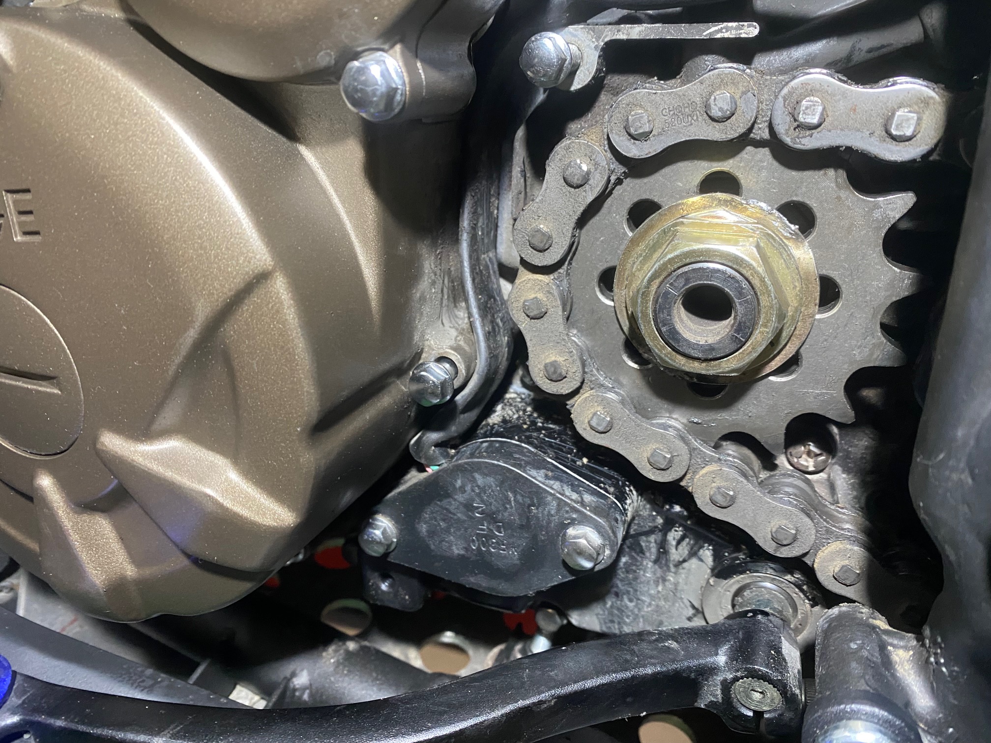

Hier noch einmal veranschaulicht, für diejenigen, die den Seitendeckel noch nie abmontiert haben: Die Funktion des Halters, meiner Meinung nach dem Kabel geschuldet. Wie dem auch sei.
