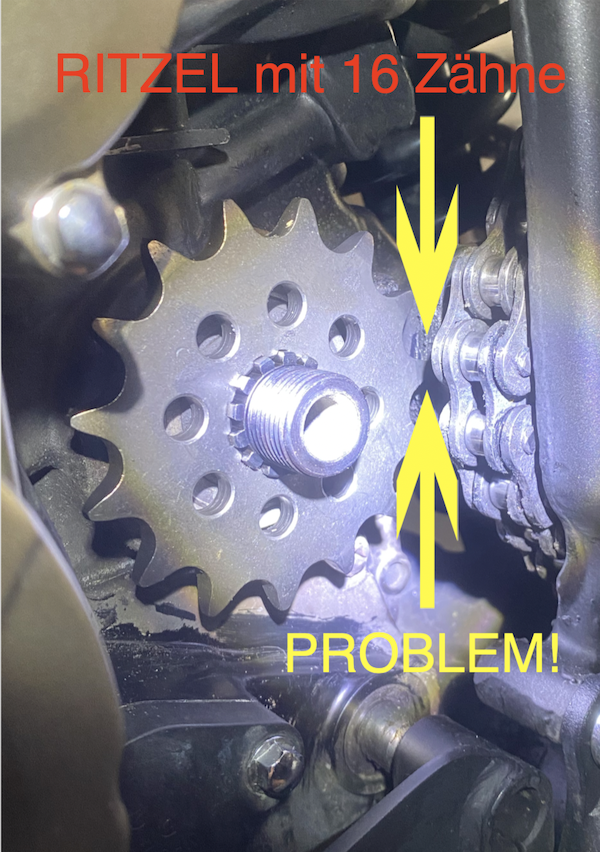

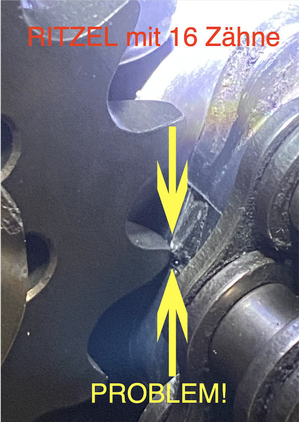

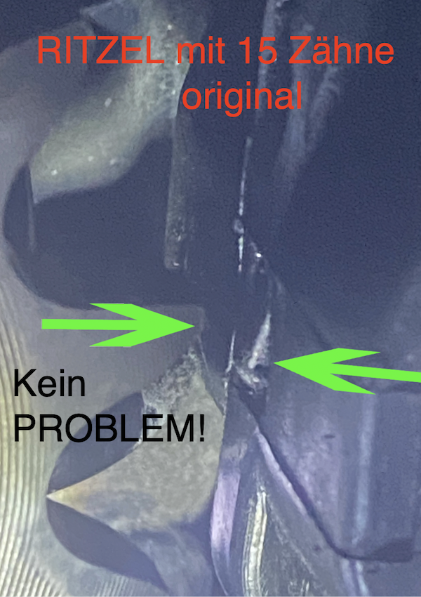

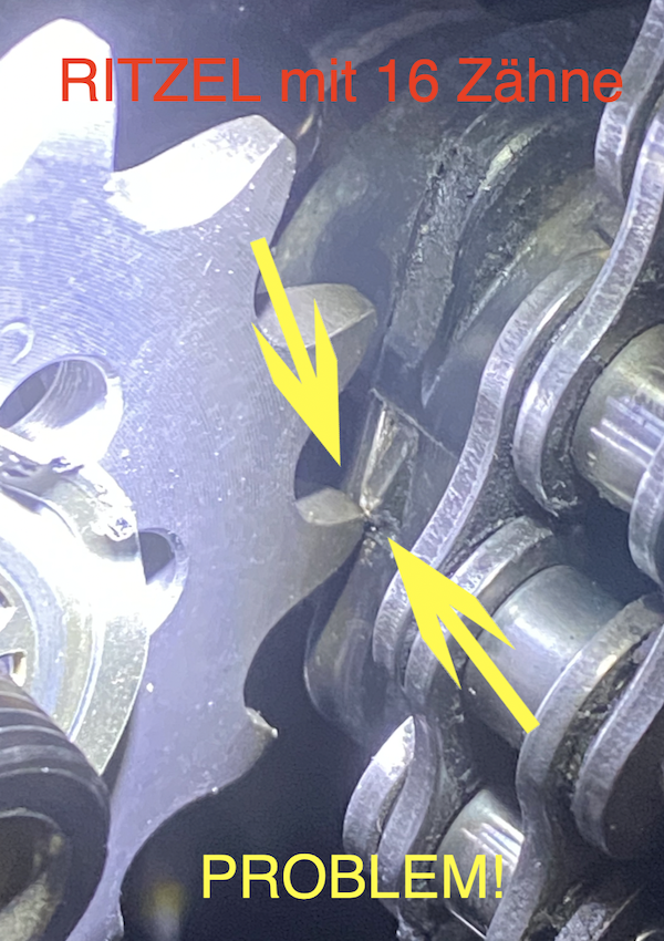

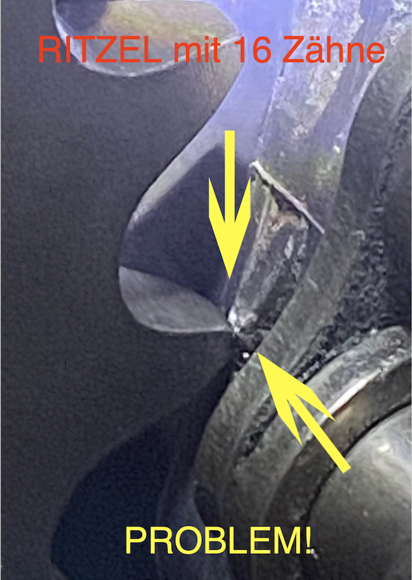

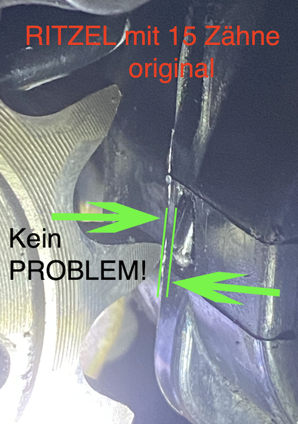

ich habe mir bei TEAM DIEL ( nicht Aliexpress! ) ein Ritzel mit 15 Zähne für die Rally bestellt und wollte es umbauen. Leider mußte ich feststellen, das dies nicht ohne weiteres machbar ist. Das Ritzel passt zwar optimal auf die Welle und man muß den Halter unter der Ritzelabdeckung etwas modifizieren oder ganz weg lassen, soweit so gut. Das aber das Ritzel an einer Arretierungsnase von der Schwinge anschlägt, ist mir neu. Ist das nur bei mir so? Das Ritzel lässt sich nicht drehen, es schlägt voll an. Jetzt ist aber hier im Forum von einem Teilnehmer berichtet worden, das er sich ein 15er Ritzel montiert hatte?
NACHTRAG: Sorry, auf den Bildern wurde versehentlich 16er Ritzel gekennzeichnet, es handelt sich tatsächlich um ein 15er Ritzel

Vermutlich hast Du statt des originalen 14er auch "nur" ein 15er Ritzel verbaut.
Ich erinnere mich, dass schon das 15er knapp reinging.
Darum kann ich mir gut vorstellen, dass sich das 16er nicht ohne zusätzliche Anpassungen montieren lässt.
an Gerd:
Du schreibst, dass das 15er nicht passt - auf Deinen Fotos ist aber abgebildet, dass es passt und dass Du Probleme mit dem 16er hast.
Kannst Du das mal genauer erklären ?
an Gerd:

Ich habe ja auch vorne das 15er Ritzel drauf, das passt problemlos, es wird aber tatsächlich schon etwas enger vorne... Ein 16er passt definitiv nicht, das berührt dann die Plastikabdeckung von der Schwinge... Da könnte man evtl. was umbauen, aber der Aufwand ist mir zu groß... So ganz verstehe ich den Post da auch nicht...

erst mal vielen Dank für die Rückmeldungen. Tatsächlich hat sich der Fehlerteufel eingeschlichen. Es geht um das 15er Ritzel! Ich weiß auch nicht, wie ich mich da jetzt so verhaspeln konnte?
Also, bei meiner Rally konnte kein 15er montiert werden, da wie auf den Fotos gekennzeichnet ist, kein Platz mehr zur Verfügung steht.
