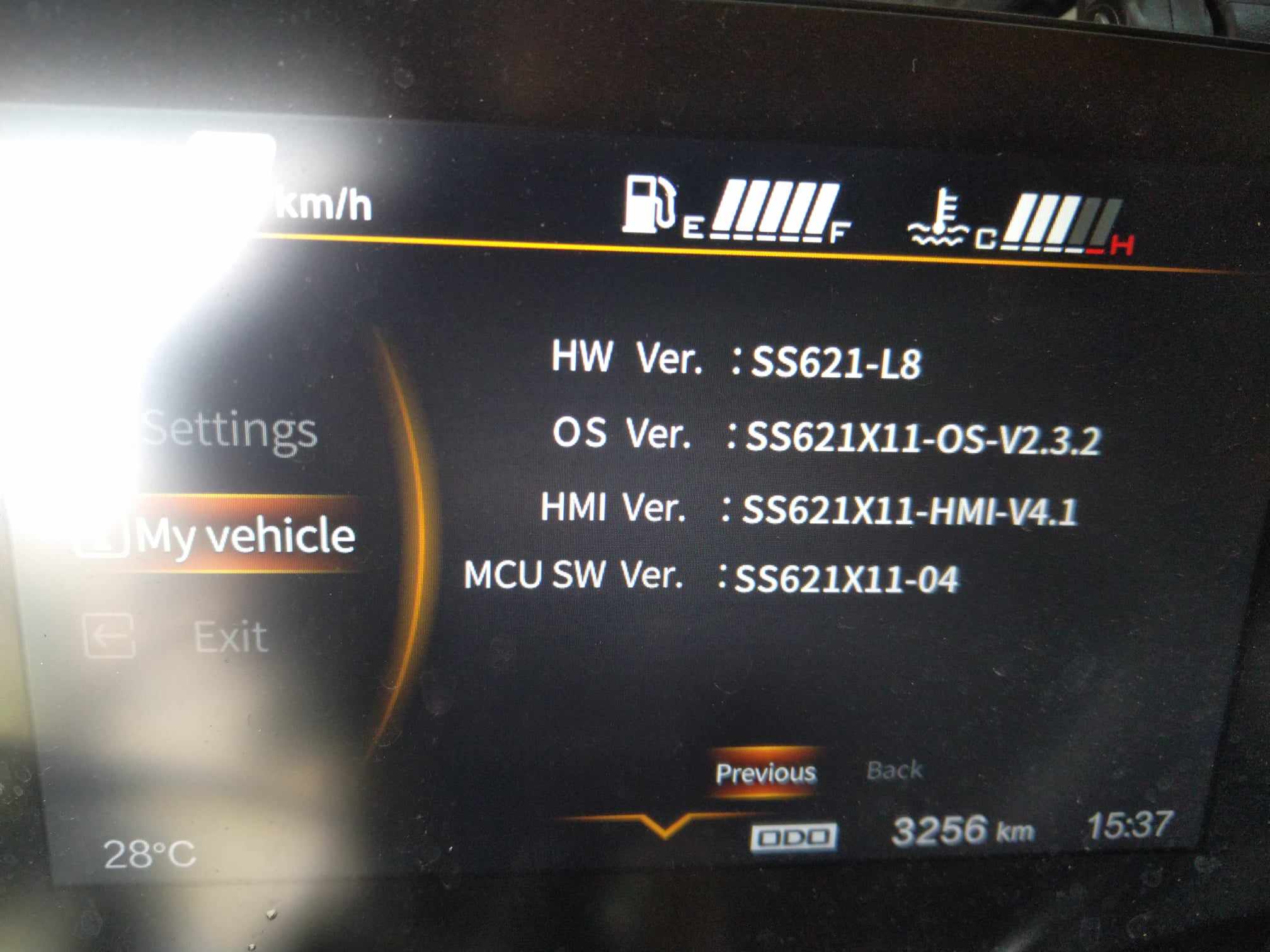

Gibt es irgendwo eine Anzeige, wo man die Software Version der Maschine ablesen kann? Habe meine gerade abgeholt und in die Garage gestellt. Da wird sie jetzt auch erstmal bis Samstag oder gar Sonntag stehen.

Golle hat geschrieben: Mittwoch 7. August 2024, 19:16 Gibt es irgendwo eine Anzeige, wo man die Software Version der Maschine ablesen kann? Habe meine gerade abgeholt und in die Garage gestellt. Da wird sie jetzt auch erstmal bis Samstag oder gar Sonntag stehen.
Wollte Dir grad 2 Fotos schicken- geht nicht warum au immer. Komm nicht ganz klar mit den Symbolen.
Aber wenn du im Menü my vehicle in der 2ten Ebene bist siehst du alles.
ja gibt es. vorletzte und letzte Zeile das ist die Version von den erst ausgelieferten.

Beitrag von Golle » Donnerstag 8. August 2024, 21:01
Habe die gleiche Version wie auf deinem Foto.

Beitrag von Lindi » Donnerstag 8. August 2024, 21:05
Bei mir die gleiche SW. Ist jetzt beim ersten Service. Wenn i Glück hab kann er ein Update machen das der Fahrmodus nicht nur im Stand geändert werden kann.

Beitrag von Daniel01683 » Freitag 9. August 2024, 14:52
Golle hat geschrieben: Donnerstag 8. August 2024, 21:01 Habe die gleiche Version wie auf deinem Foto.
Dann haben wo die schwarzen alle die erste Firmansoftware , die blaue die mein Händler verkauft hat , hatte schon die neue.
