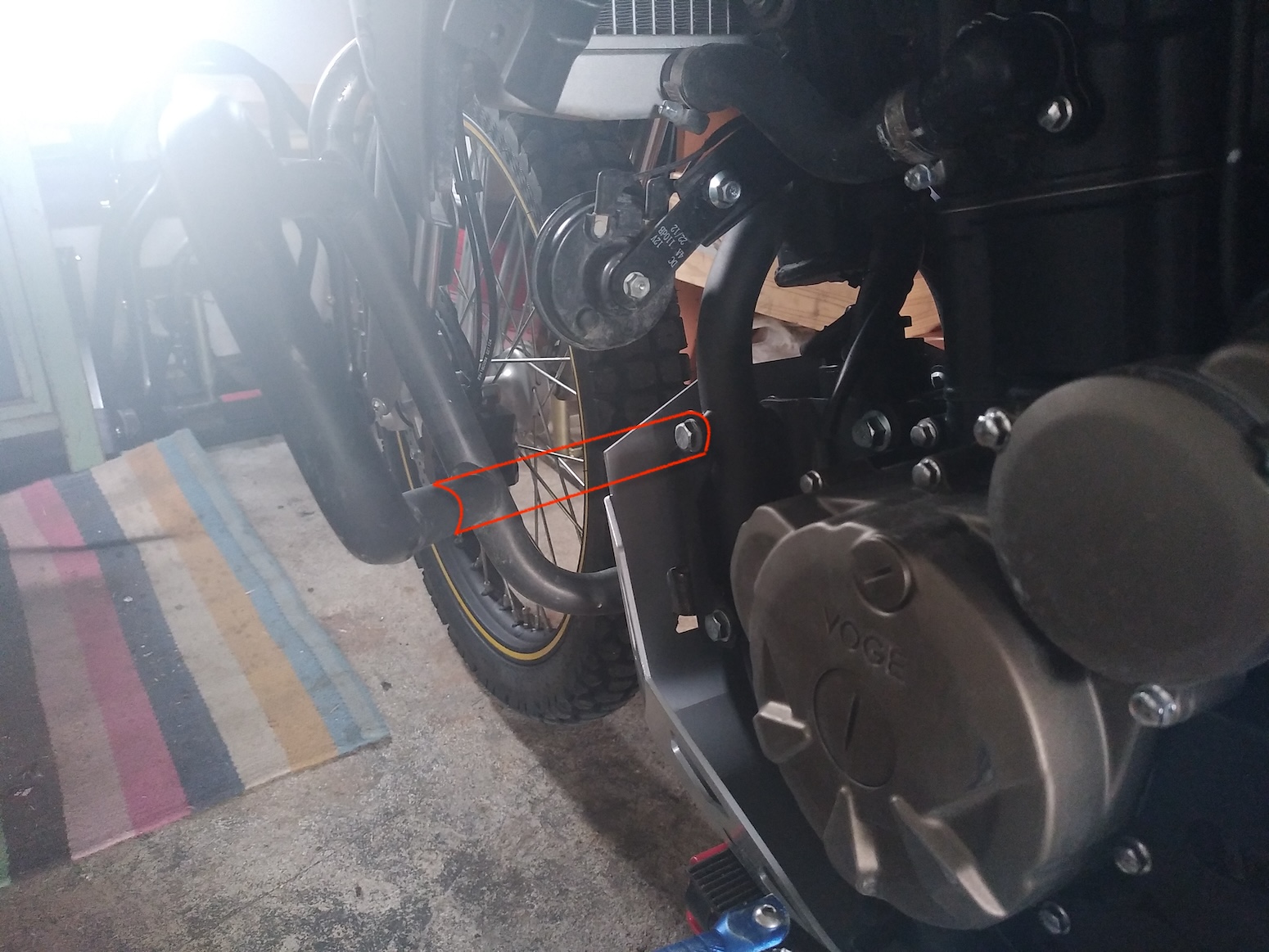

Vielen Dank für die rege Beteiligung. Also "die" Lösung gibt es offensichtlich nicht fertig, bzw käuflich zu erwerben. Weiteres Gestängel/Gewicht, bis auf eine Verstrebung möchte ich nicht haben. Die Ohren brauche ich als Taschenhalter,- das ist gesetzt. Ich frage mal den benachbarten metallverarbeitenden Betrieb was er rät von der Aufnahme am Rahmen zum Ohrwaschel anzubringen. Siehe Skizze, nur als Prinzip zu verstehen.

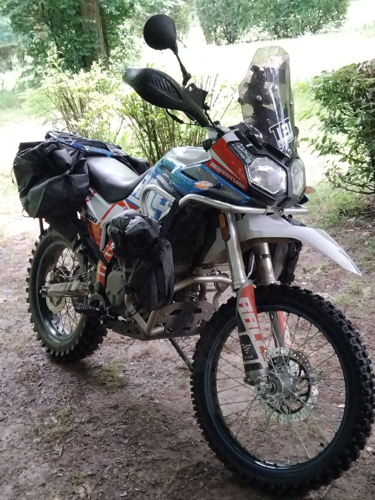

So sehen dann die Bügel von Uncle Wang aus. Man kann auch nur den unteren Teil montieren. Ist auf jeden Fall bedeutent stabiler als der originale und hat zwei Befestigungspunkte mehr.

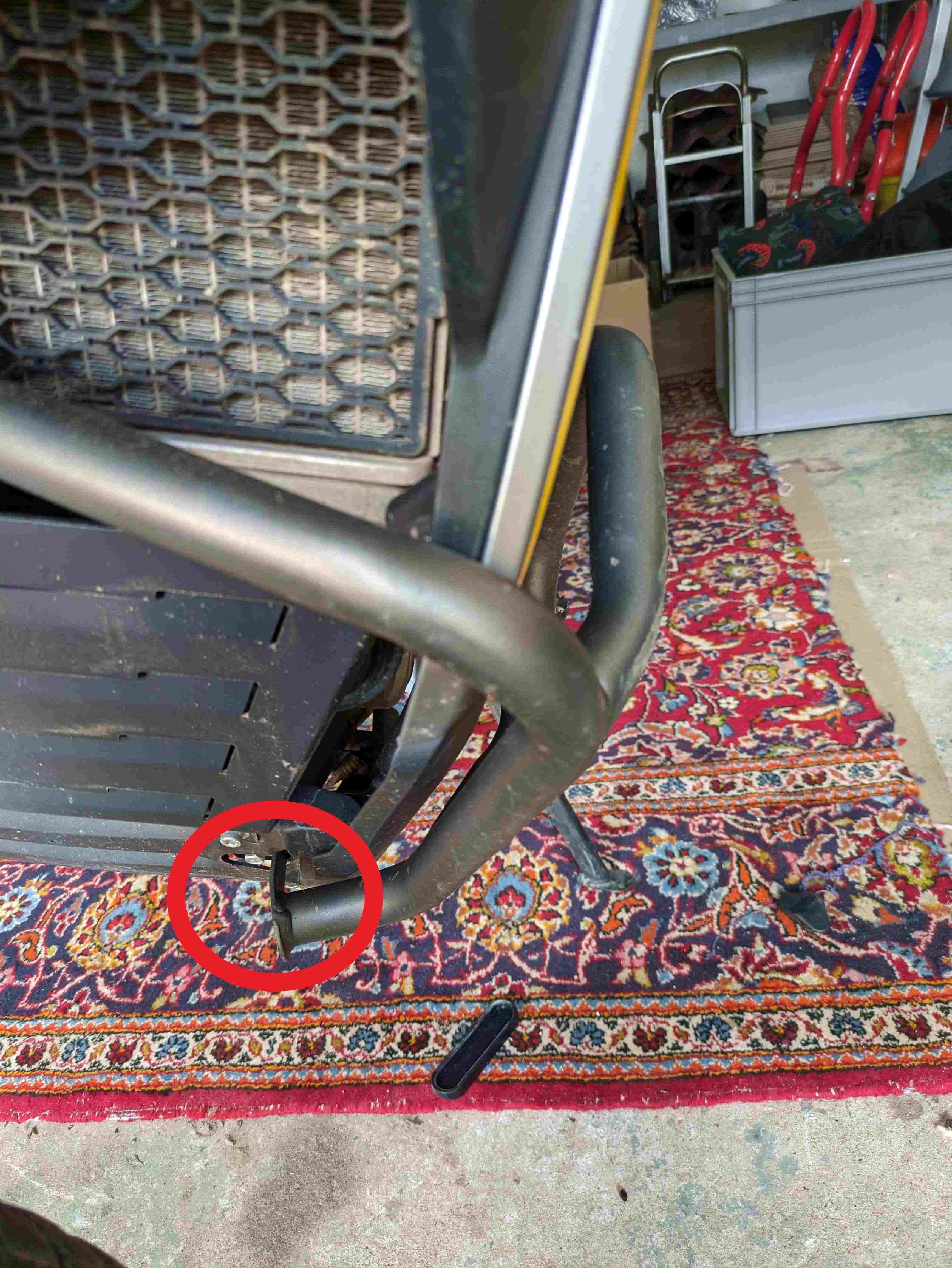

nachdem meine Rally jetzt das erste mal artgerecht bewegt wurde, kann ich die Probleme mit dem Sturzbügel bestätigen, da meiner sich auch nach einfachen Umkippern verbogen hat. Nach genauerer Betrachtung glaube ich allerdings, dass nicht die "Ohren" das Problem sind. Klar, die haben eine ordentliche Hebelwirkung, aber ich glaube das eigentliche Problem ist die untere Befestigung des Sturzbügels, da diese etwas schwach ausgelegt ist (die hat sich bei mir auch verbogen). Meine Idee um dem etwas entgegenzuwirken ist aktuell noch ein Rohr zwischen die beiden unteren Aufnahmen zu schweißen, dann müsste sich die Kraft besser auf den gesamten Sturzbügel verteilen. Oder habe ich einen Denkfehler?!

ich denke, Du liegst an der Stelle richtig.
Durch das Einschweißen eines Zwischenrohres bekommst Du einen geschlossenen Ring, der schon mal wesentlich stabiler sein sollte.
Ist natürlich die Frage, was die "Ohren" machen, wenn die Biegekraft nicht mehr unten an den Laschen wirken kann.
Aber das lässt sich am Ende nur durch praktischen Versuch feststellen.
Was natürlich immer noch passieren kann, ist dass beide Laschen in einen Richtung weg knicken und der gesamte Schutz zu einer Seite verschoben wird.
Dafür dürften aber deutlich höhere Kräfte nötig sein.

ja so war auch mein Gedanke. Wenn müsste sich dann der komplette Sturzbügel verschieben oder die "Ohren" geben noch woanders nach. Die Laschen könnte man auch noch mit einem Stück Flachstahl verstärken. Aber ja, die ganze Theorie müsste sich dann noch in der Praxis beweisen

Der Versuch lohnt sich allemal.
Die originalen Bügel bieten aus meiner Sicht von der Form her guten Schutz.
Sollten sie durch das Zwischenstück ausreichend stabilisiert werden, ist das eine prima Lösung für schmales Geld.
