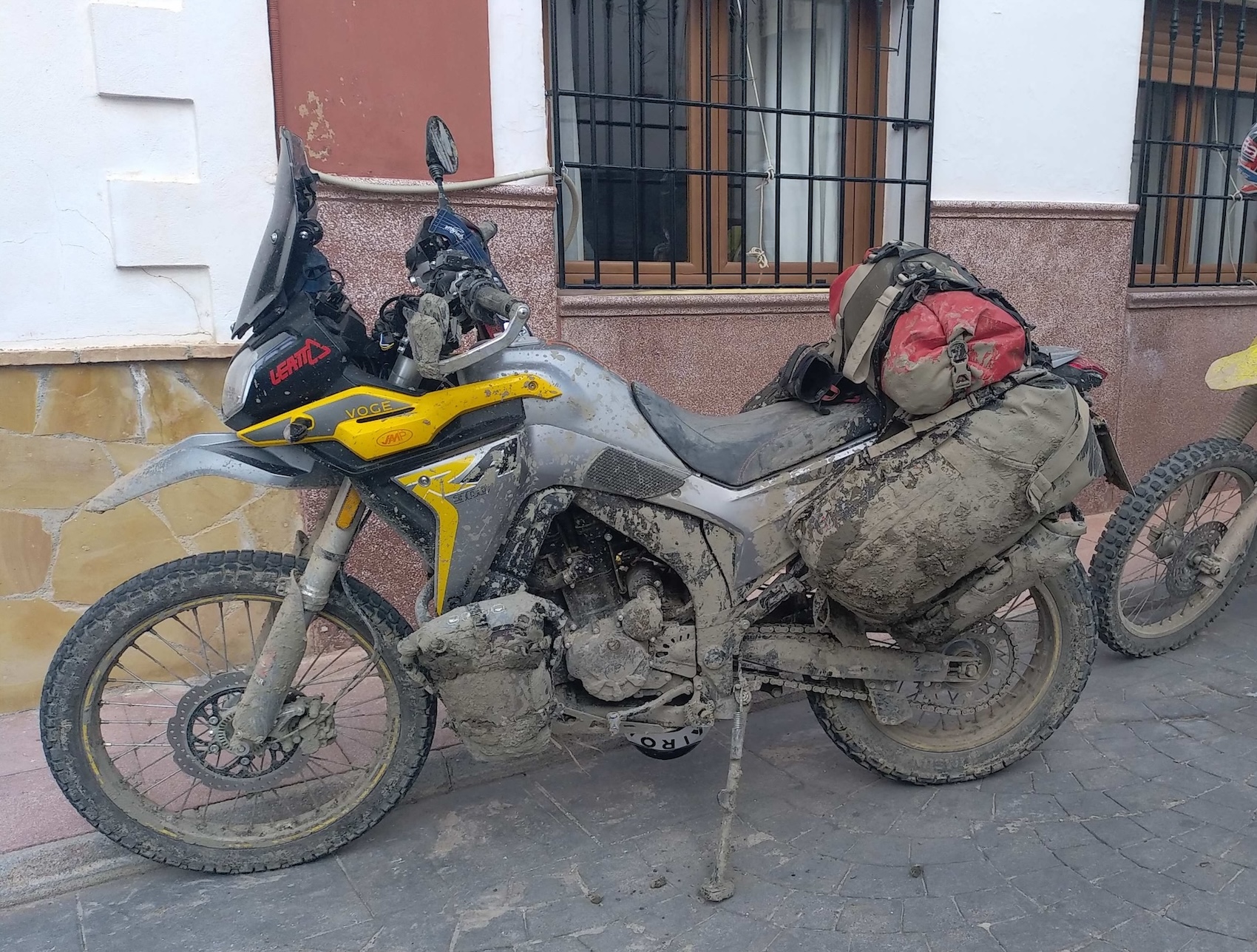

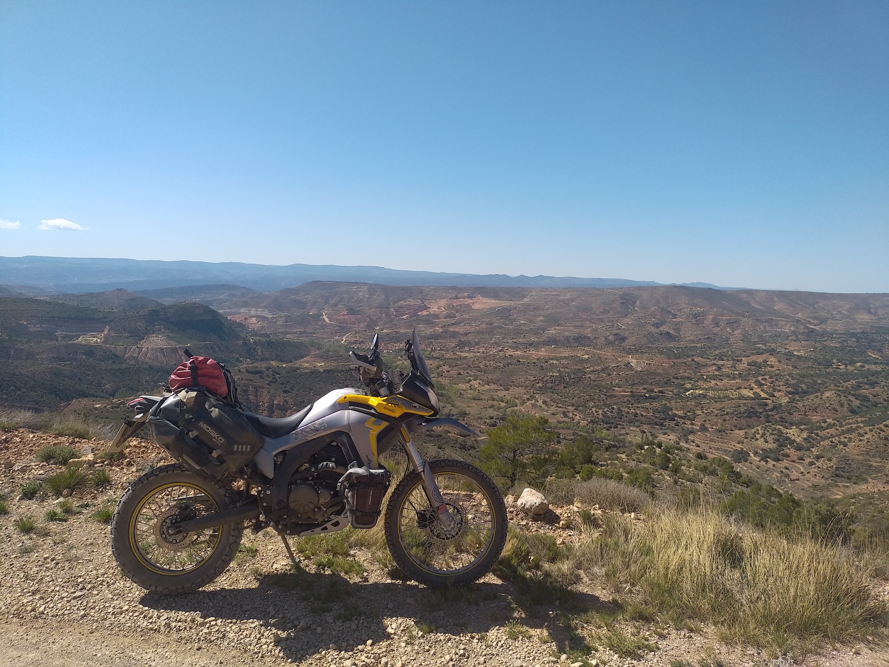

Moin Gemeinde, Fragen zu den Sturzbügeln unserer Rally-Wautschis:
Nachdem die ersten paar tausend Kilometer hinter ihr liegen und sie sowohl die geplante Nutzung als auch unfreiwilligen Bodenkontakt erlebt hat, haben sich die Sturzbügel zwar als praktische Taschenhalter bewährt, ihre eigentliche Funktion erfüllen sie allerdings eher im Sinne von "Einwegnutzung". Sprich: Umfallen, zurechtbiegen, nächstes Mal wieder umfallen, wieder zurechtbiegen. Das mag im Sinne der Materialermüdung zwar gut sein, aber auf Dauer ist es natürlich keine optimale Lösung.
Daher meine Frage: Hat jemand von euch dieses Problem mit den Sturzbügeln schon bemerkt und eventuell eine Lösung parat? Zum Beispiel in Form von zusätzlichen Querverstrebungen oder anderen Verstärkungen?
Ansonsten kann ich aber nur Positives berichten: Die Maschine hat sich ansonsten wirklich gut geschlagen! Klar sieht sie nach 4 Wochen schon etwas nach 4 Jahren aus, aber das ist wohl bei dem Preis/Verarbeitung/Lackierung/Beschichtung und Enduro-Fahrten unvermeidlich.
Und ja, die Reifen sind offroad suboptimal. Im Trockenen, Schotter und auf der Strasse aber voll OK!

Moin Alex,
schön zu hören, dass die Rallye sich insgesamt gut schlägt.
Schaut zünftig aus !
Was die Sturzbügel angeht, versprechen sie optisch mehr.
Schade zu hören, dass sie das Versprechen nicht erfüllen.
Eine Patentlösung habe ich auch nicht.
Auf den ersten Blick würde ich sagen, die seitlichen "Ohren" machen den Hebel zu groß.
Darum verbiegt das Ganze so schnell.
Für den Schutz des Motors und des Kühlers sind sie nicht zwingend notwendig.
Erste Verbesserungsidee: die "Ohren" abtrennen und unten zwischen den Laschen die den Bügel am Rahmen halten ein Verbindungsrohr einschweißen, damit ein stabiler Ring entsteht.
