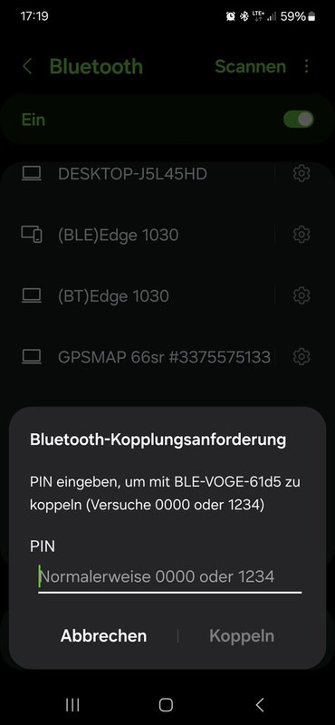

Es gibt zwei Geräte welche verbunden werden können, Gerät 1 für die Telefonbuchfunktion Kontakte usw. um eingehende Telefongespräche sehen zu können?
Nennt sich: VOGE - WXYZ , die Kopplung erfolgt ohne Probleme, es erscheint ein Bluetooth Symbol mit einer 1.
Das zweite Gerät, welches sich BLE - VOGE - WXYZ nennt, verbindet sich zwar auch kurz mit dem Smartphone, im TFT wird das Bluetooth Symbol dann mit einer 1 und einer 2 dahinter angezeigt, aber dann kommt es zu einer PIN-Abfrage des Kopplungsmodus auf dem Smartphone. Die vorgeschlagenen PIN's 0000 oder 1234 gehen definitiv nicht.
Nachdem nichts richtig eingegeben wird, trennt sich die Verbindung zu Gerät 2.

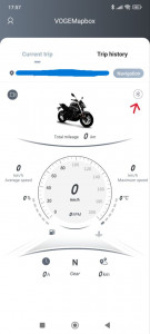

Habe seit ein paar Tagen meinen Voge SR4 und habe mich auch mit der Kopplung auseinandergesetzt und wollte meine Erkenntnisse bzw. die Anleitung mit euch teilen. Gilt übrigens nur für Android Smartphones, auf Apple Geräten funktioniert die App wohl ohne Probleme.
1. Die App Voge Global aus dem Playstore laden

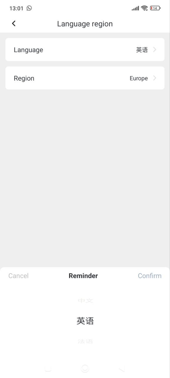

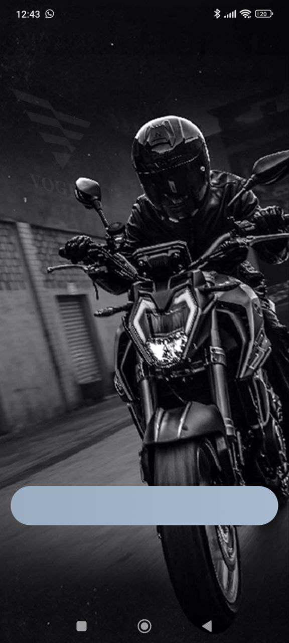

2. Nach starten der App sieht es in der Regel so aus 3. Die Systemsprache in den Smartphone Einstellungen auf Englisch ändern: Einstellungen/Weitere Einstellungen/Sprachen und Eingabe/Sprachen => English(United Kingdom)

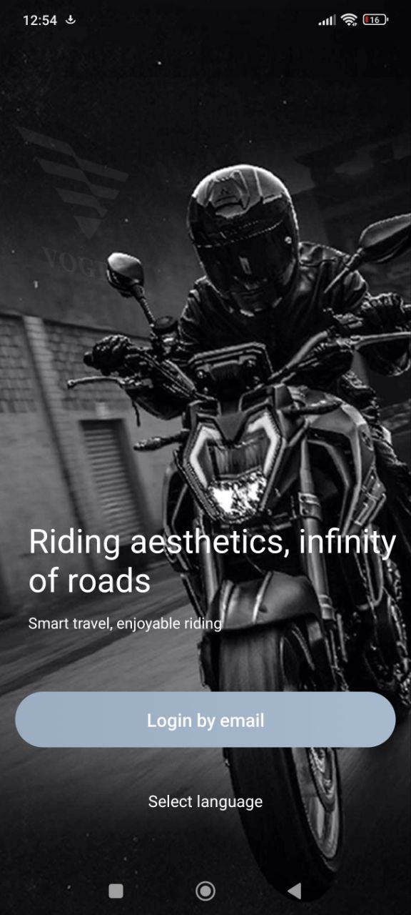

4. Die App wieder starten, sieht schon besser aus. 5. Die App ist jetzt auf Englisch. Jetzt geht man auf "select Language", wählt bei "Language" die dritte Auswahlmöglichkeit und bei Region "Europe". 6. Jetzt kann man die Spracheinstellung des Smartphones wieder auf Deutsch ändern.
7. Das Registrieren in der App funktioniert nicht mit jeder Email Adresse, bei mir haben GMX und Gmail nicht funktioniert.
8. Nach dem Registrieren kann man in der App diverse Fahrdaten einsehen, Navigation starten oder auf die Kamera zugreifen.

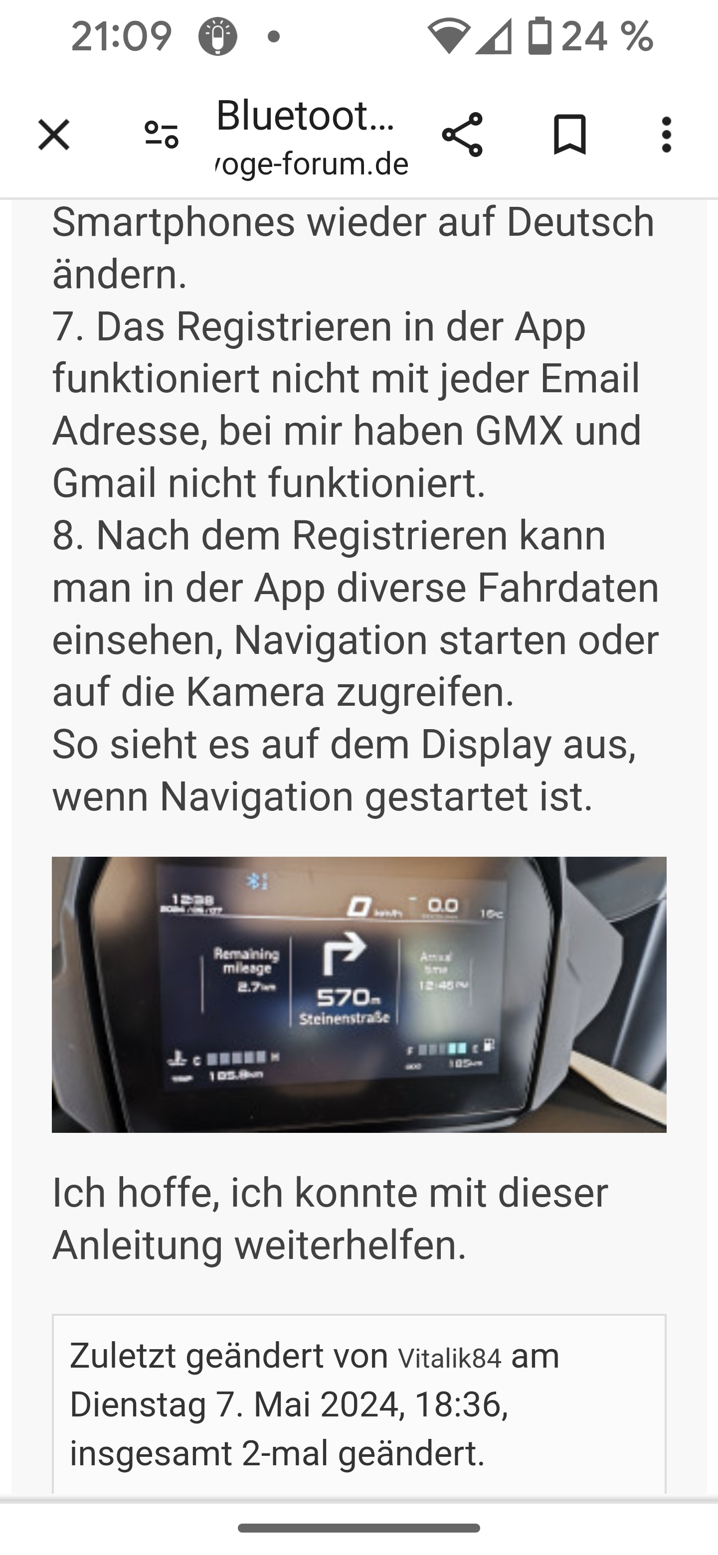

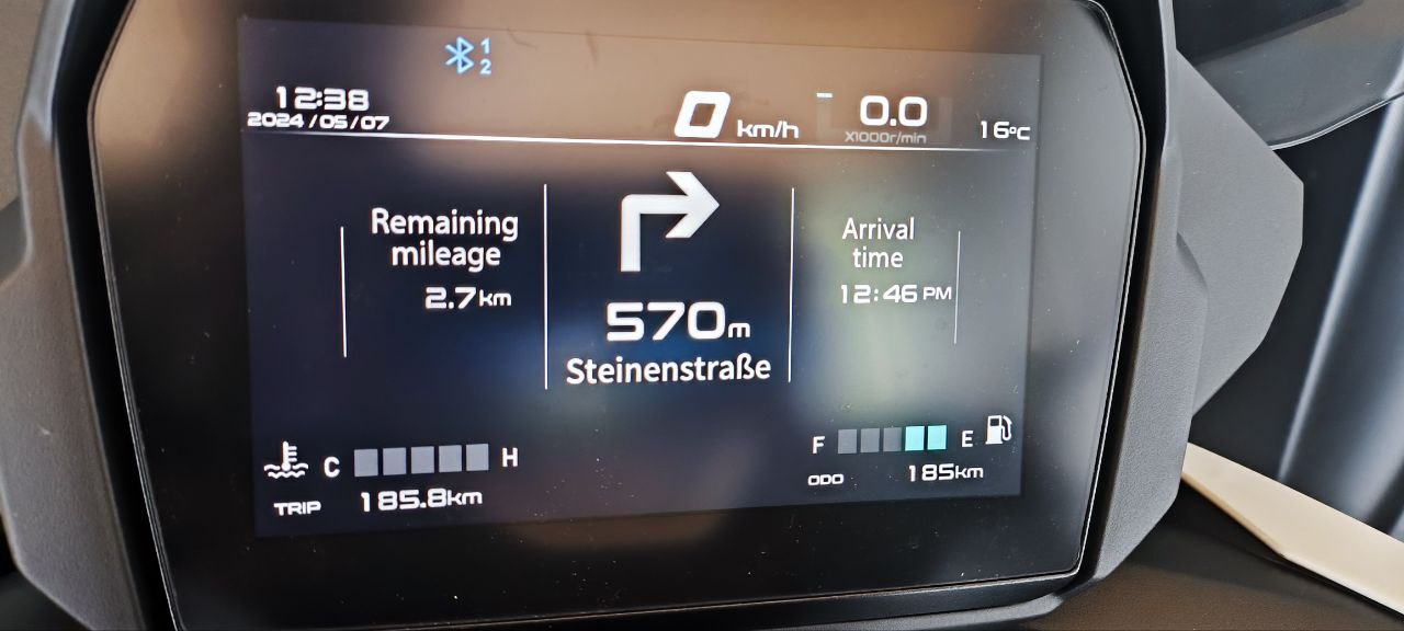

So sieht es auf dem Display aus, wenn Navigation gestartet ist. Ich hoffe, ich konnte mit dieser Anleitung weiterhelfen.

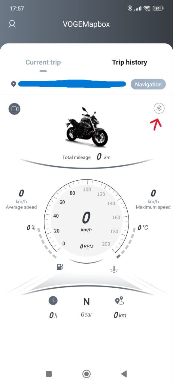

Die App übernimmt die Systemsprache des Smartphones und funktioniert komischerweise nicht auf Deutsch, deswegen die Systemsprache auf Englisch ändern und danach die App starten. Dann sieht man auch alles.Miro hat geschrieben: ↑Dienstag 7. Mai 2024, 17:11 Hallo, sieht ja super aus. Aber ich sehe in dieser App nicht mal Buttons zur Einstellung. Und musstest du den Roller zuvor verbinden mit Bluetooth? Wie oben in meinem Beitrag beschrieben? Ich nutze ein Samsung Galaxy S24. Beim zweiten Bild fehlt mir halt die Registrierung, offensichtlich eine Benutzername/Passwort- Abfrage?![]()

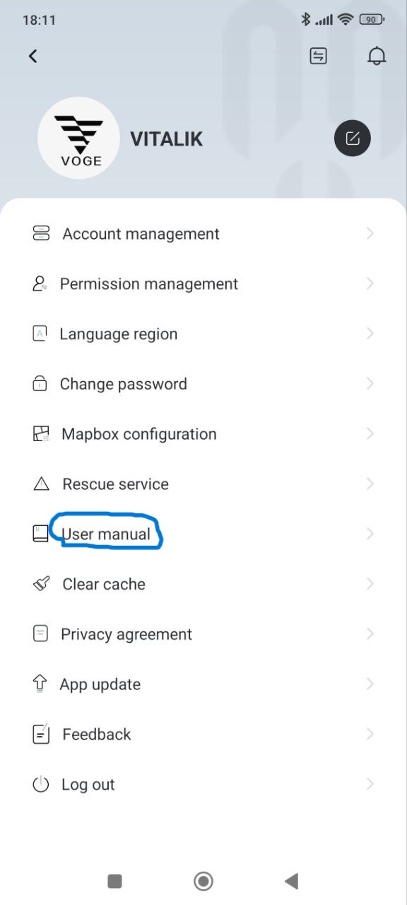

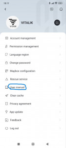

Du kannst dich mit der ersten Bluetooth Verbindung koppeln und nach dem die App eingerichtet ist, mit der zweiten Bluetooth Verbindung in der App (siehe Pfeil auf dem Bild) dort musst du kein Passwort eingeben. In der App gibt es auch noch eine Anleitung wie man Navigation einrichtet (auf Englisch), einfach oben links auf das Symbol tippen und dann auf "User Manual".

Ahhhhhhhhhhhh... na nune, in der App ist dann die Bluetootheinstellung für Gerät 2 und das Pairing. Gott habe ich mich dämlich gesucht. Vielen Dank dafür! Ich denke das hilft vielen weiter. Grüße!
