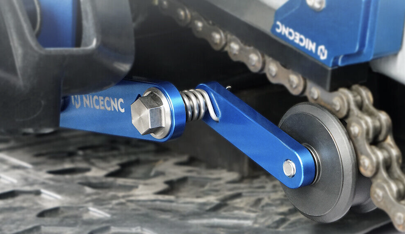

mir ist aufgefallen, als ich neben der Rally hergefahren bin, das die Kette während der Fahrt ganz schön wabbelig ist, ich würde es nicht springen nennen, aber so sieht es aus? Sowohl im oberen als auch im unteren Verlauf und bei optimaler Kettenspannung. Früher hatten die alten Enduro Mopeds sowas wie einen Kettenspanner mit einer Führungs-Laufrolle montiert, oder liege ich da falsch? Was meint Ihr, macht das Sinn, so ein Teil nachzurüsten?

Hallo Gerd,
ich kann nur sagen, dass eine intakte Kette, in gutem Pflegezustand, mit ordnungsmäßen Durchhang, keinen Kettenspanner braucht. Ich kenne Kettespanner nur noch aus den 80er Jahren, als sich Ketten gerne schnell, gleichmäßig oder auch einseitig, gelängt haben. Eine moderne Kette macht da aus meiner Sicht keine Probleme mehr!
Ist der Durchhang bei dir ok? Ist die Kette gut gewartet, sauber und gefettet? Ist evtl. ein Glied fest? Kettenrad nicht krumm (Wheelie Fraktion)? Einzig das Thema Qualität bei der Voge Originalkette kann ich nach 4300 km noch nicht beurteilen. Fahre aber auch einen Kettenöler. Aus meiner Sicht das Beste, was man als (etwas fauler) Kettenfahrer nutzen kann.

früher bin ich im groben Gelände Yamaha WR-F 250 gefahren.
Aufgrund des Federwegs hat die Maschine relativ viel Kettendurchhang.
Selbst eine neue Kette hatte deutlich sichtbares Kettenschlagen.
Sieht erst mal spektakulär aus - ist aber unbedenklich.
Einen Schutz, damit die Kette im vorderen Bereich nicht an den Rahmen schlägt, hast Du ja schon montiert

Ich habe auf meiner 500R jetzt knapp 12.000 km mit der originalen Kette drauf.
Hat sich ein wenig gelängt und fängt nun auch an Geräusche zu machen (hört man wenn man dicht an Leitplanken oder im Tunnel ohne Standstreifen/Gehweg etc. nahe der Wand fährt), aber ansonsten scheinen die Serienketten der Voge ganz brauchbar zu sein.

Danke für die Rückmeldungen. Die Voge hat erst 350 km runter, es handelt es sich um die meines Bruders, meine wird erst nächste Woche zugelassen.
Damit ist meine Frage bereits vollständig beantwortet worden.
