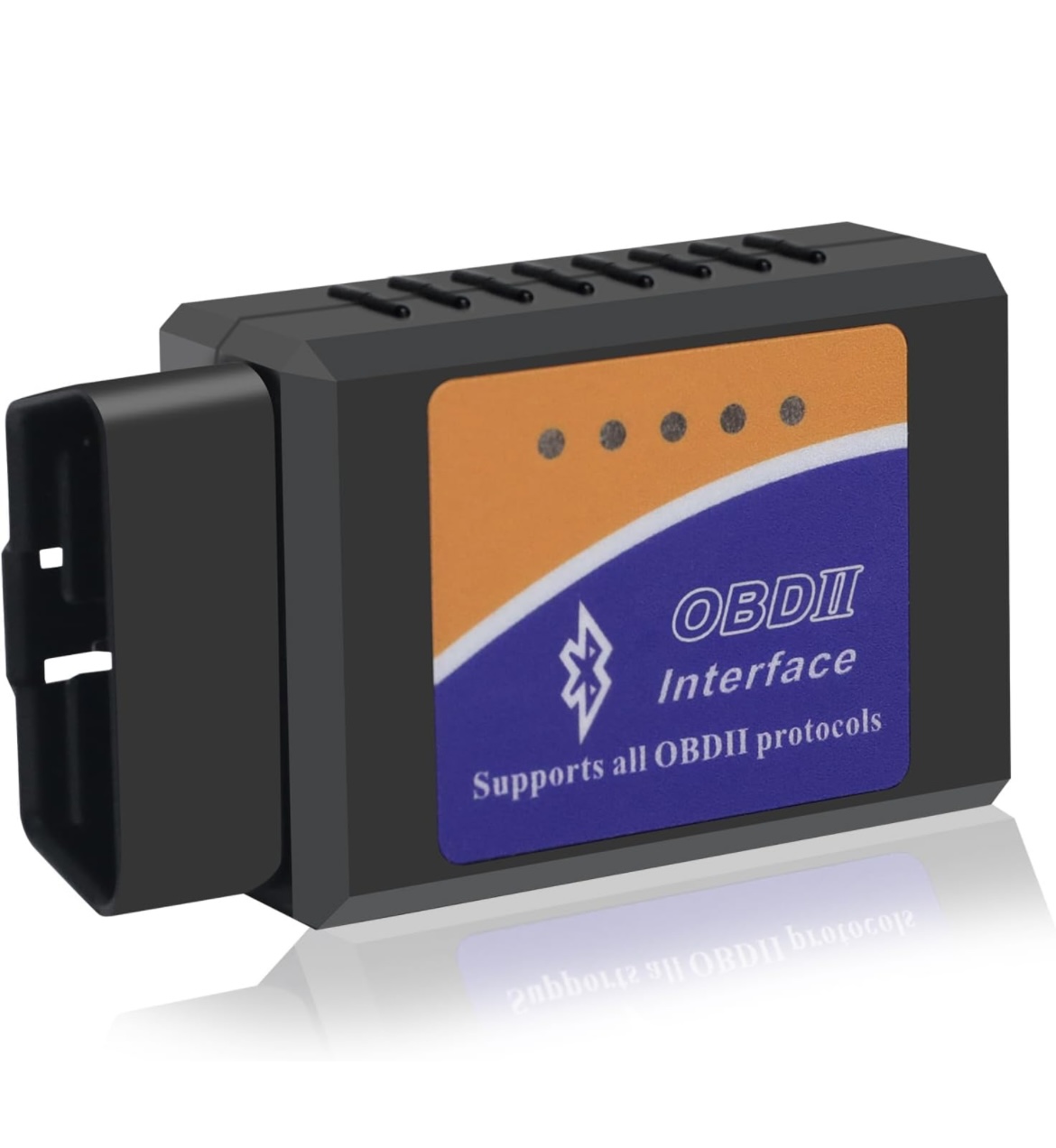

fährt von euch jemand permanent mit einem OBD Adapter?
Ich habe jetzt den zweiten Versuch gestartet, da man während der Fahrt die Wassertemperatur, Spannung usw. auslesen kann. Ich lasse mir das mit der DMD2 App anzeigen.
Nun ist innerhalb von 300km schon der zweite Adapter defekt.

Du brauchst einen kurzen Dongle oder abgesetzt mit einen Verlängerungskabel..
Da die OBD-Buchse doch sehr knapp unter der Sitzbank liegt könnte es sein daß du den Dongle, wenn du auf der Maschine sitzt, etwas verkantest.
Vor allem bei Geschwindigkeit-Bremshubbeln oder generell unebenen Strassen wirken da doch gewisse Kräfte.
Je nachdem kann es Kontaktprobleme geben oder der verkantet mechanisch.
Evtl. stirb der deswegen.

Oder Thomas nimmt einen kurzen Adapter.
Der auf seinem Foto ist riesig im Vergleich zu den beiden, die ich habe.
Siehe hier:
https://www.ebay.de/itm/126264993161
So einer passt auch ohne Verlängerungskabel unter die Sitzbank.

Ich habe mir jetzt mal eine Verlängerung bestellt und den neuen Stecker besser plazieren zu können, obwohl eigenlich genug PLatz vorhanden war. Ich habe die OBD Buchse abgeschraubt und dadurch hatte ich mehr Spiel in dem Kabel. Ich hatte den Stecker dann an der Position wo das Werkzeug eigentlich liegt. Ein wenig abgepolstert und das Spanngummi drüber. Ich werde es jetzt mal weiter vorne probieren. Falls der Stecker wieder nach kurzer Zeit kaputt sein sollte, dann liegt es vielleicht auch an der Dauerstromversorgung. Wahrscheinlich sind diese günstigen OBD Stecker nicht darauf ausgelegt?
