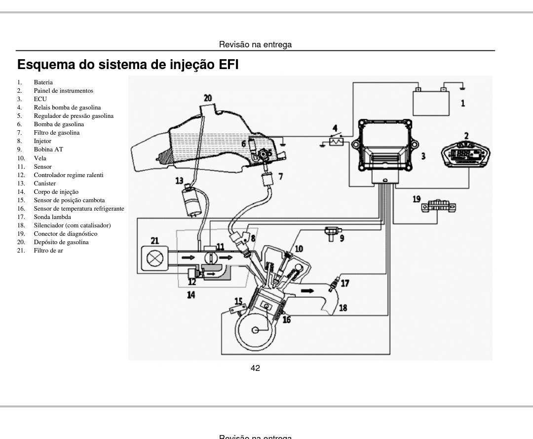

Re: Zündkerzenwechsel Voge 300 AC
Das kenne ich schon. Da ist aber nur der Luftfilterwechsel drin. Es wird keine Zündkerze gewechselt.
