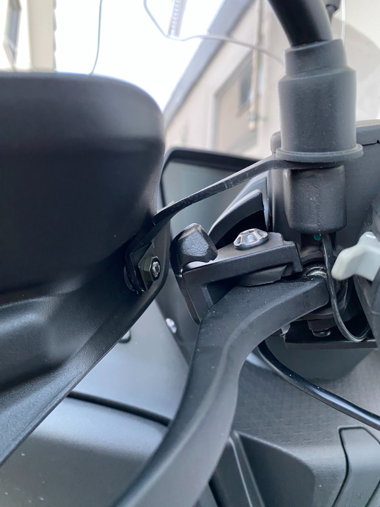

Hab's bei mir heute auch eingebaut. Die Spiegel-seitige Schraube links musste ich kürzen, weil sonst die Feststellbremse nicht mehr öffnen wollte.
Den linken Halter habe ich am Spiegel erst etwas nach oben gebogen, kurz vor Ende der "langen Geraden" wieder nach unten. Dadurch lässt sich die Feststellbremse problemlos betätigen.
