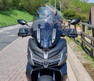

So heute die gelieferten Handguards montiert am 2025er Modell.
Bis auf das das man die Kabel vom Radar unter der Lenkerverkleidung trennen muss damit man die Spiegel ab bekommt ist die Montage einfach und im nu erledigt.
Handbremse funktioniert, durch ein wenig ausrichten des Halters auf der Spiegelseite auch noch top.

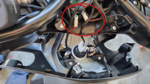

Ich habe auch einen 2025er und dazu eine Frage: um die Handguards anzubauen müssen ja die Rückspiegel demontiert werden. Den auf der linken Seite kriege ich problemlos gelöst, aber der rechte sitzt bombenfest. Bevor ich da was kaputtschraube: hat der auch ein Rechtsgewinde wie der linke Spiegel, oder hat der ein Linksgewinde wie bei manchen Yamahas? Und ... man muss ja den Stecker für das Radar abstecken um die Halterung für die Handguards drunter zu bekommen. Kriegt man die Stecker dafür ohne weitere Demontage zu fassen, oder muss dazu die Lenkerverkleidung abgebaut werden?
Vielen Dank für euere Antworten!

Squirrel hat geschrieben: Sonntag 27. April 2025, 17:58 Ich habe auch einen 2025er und dazu eine Frage: um die Handguards anzubauen müssen ja die Rückspiegel demontiert werden. Den auf der linken Seite kriege ich problemlos gelöst, aber der rechte sitzt bombenfest. Bevor ich da was kaputtschraube: hat der auch ein Rechtsgewinde wie der linke Spiegel, oder hat der ein Linksgewinde wie bei manchen Yamahas? Und ... man muss ja den Stecker für das Radar abstecken um die Halterung für die Handguards drunter zu bekommen. Kriegt man die Stecker dafür ohne weitere Demontage zu fassen, oder muss dazu die Lenkerverkleidung abgebaut werden?
Rolf

heino11 hat geschrieben: Sonntag 27. April 2025, 18:39
Rolf
Rechts ist Linksgewinde ;) ;) ;)
Und zur Frage zwei - hier das Bild
