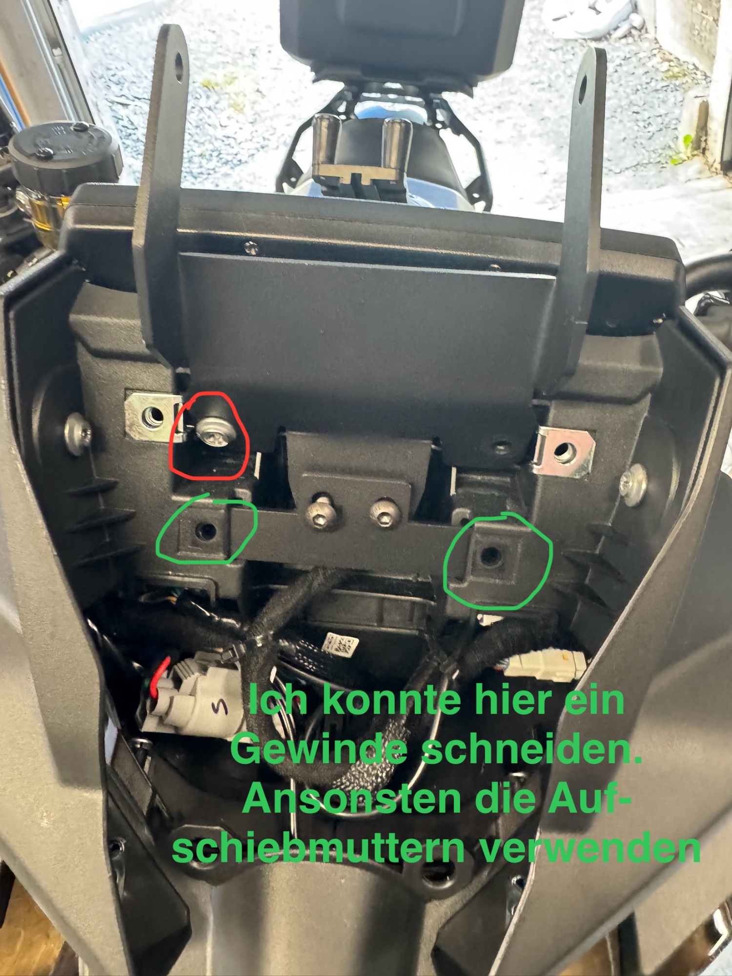

Hast Du ein 2024er oder ein 2025er Modell?
Golle hat geschrieben: Samstag 24. Mai 2025, 23:40 Ich musste weder ein Gewinde schneiden noch ein Loch vergrößern. Hat alles einwandfrei beim Einbau funktioniert.
War den schon ein Gewinde vorhanden?

Golle hat geschrieben: Samstag 24. Mai 2025, 14:08 Guck dir mal dieses Video an. Vielleicht wird es dann klarer.
Ich habe es Aufgebohrt, da ich kein Gewindeschneider habe und so wie in dem Video Montiert. (2024 Modell)
Sieht man bei 1:20 ca. Da legt er das Teil auf diese Gewinde.
Allerdings Vibriert mein Tomtom Navi ganz schön, das da dran ist. Weis jetzt nicht ob das normal ist.

Zweinullzwei hat geschrieben: Sonntag 25. Mai 2025, 01:05 War den schon ein Gewinde vorhanden?
Ich habe nicht darauf geachtet. Da aber irgendwie alles vernünftig und ohne großen Aufwand lief, gehe ich mal davon aus.

Golle hat geschrieben: Sonntag 4. Mai 2025, 14:05 Anscheinend hast du diese Navigationsstange in der dünnen Ausführung. Dann müsste sogar der Halter von Carpuride reichen und du hättest das Dingen aus meiner Lösung nicht gebraucht. Hatte meine Stange leider nicht ausgemessen und habe das Teil von Carpuride hier auch noch rumliegen. Meine Stange ist dafür leider zu dick.
Nun gut, ich habe mehrere Sachen ausprobiert und ein bisschen Lehrgeld bezahlt. ;-)
War bei mir auch so, habe den Halter von Carpuride etwas aufgebohrt/erweitert.

Weglassen ist keine stabile Befestigung.
Die Aufschiebenuttern sind die zwei unteren Blechclipse, die an der grün umkreisten Stelle.
Sollten dein T-Stück größere Bohrungen haben als die M6 Schraube, dann sollte man die Blechclipse an die Stellen schieben, wo später die Schrauben durch kommen.
Schau dir nochmal das T-Stück an, ob es bereits Gewinde an den Stellen hat. In dem Falle musst du einfach die Clipse abziehen und behältst diese übrig.
Die Srauben werden dann mit dem da hinter geschobenen T-Stück verschraubt.

@Golle da scheint es Unterschiede zu geben. Mein 2025er und das im Video gezeigte sind nicht identisch im Aufbau.

dvmatze hat geschrieben: Sonntag 25. Mai 2025, 11:17 Weglassen ist keine stabile Befestigung.
Mit diesen Blech Gewinden, hat das Teil da bei mir gar nicht rein Gepasst. Die mussten weg, damit es passt. Dann hätten aber die Schrauben nichts mehr zum Reindrehen gehabt.
Darum hab ich das T-Stück Oben drauf, wie im Video, gemacht.
Alternative halt ein Gewinde in das T-Stück Schneiden, wenn möglich.
