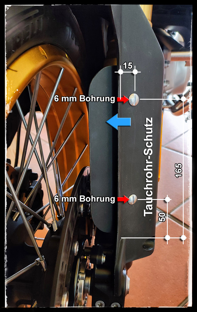

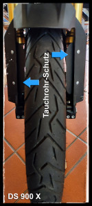

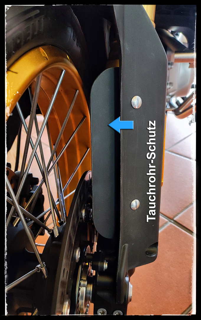

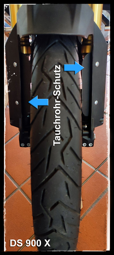

Habe ich aus zwei DVD Hüllen aus Kunststoff gefertigt.
Nun sind beide Tauchrohre vor Steinschlag und Schmutz von vorne geschützt ;-)

Nice, kannst du mal fotos aus der Ferne posten?

Die Befestigung einfach an den Originalteilen mittels Bohrung ?
....lass das lieber nicht die Garantiefanatiker des Forums sehen, sonst wirst du gesteinigt ! :shock:

Kilosch hat geschrieben: Sonntag 27. Oktober 2024, 08:36 Die Befestigung einfach an den Originalteilen mittels Bohrung ?
