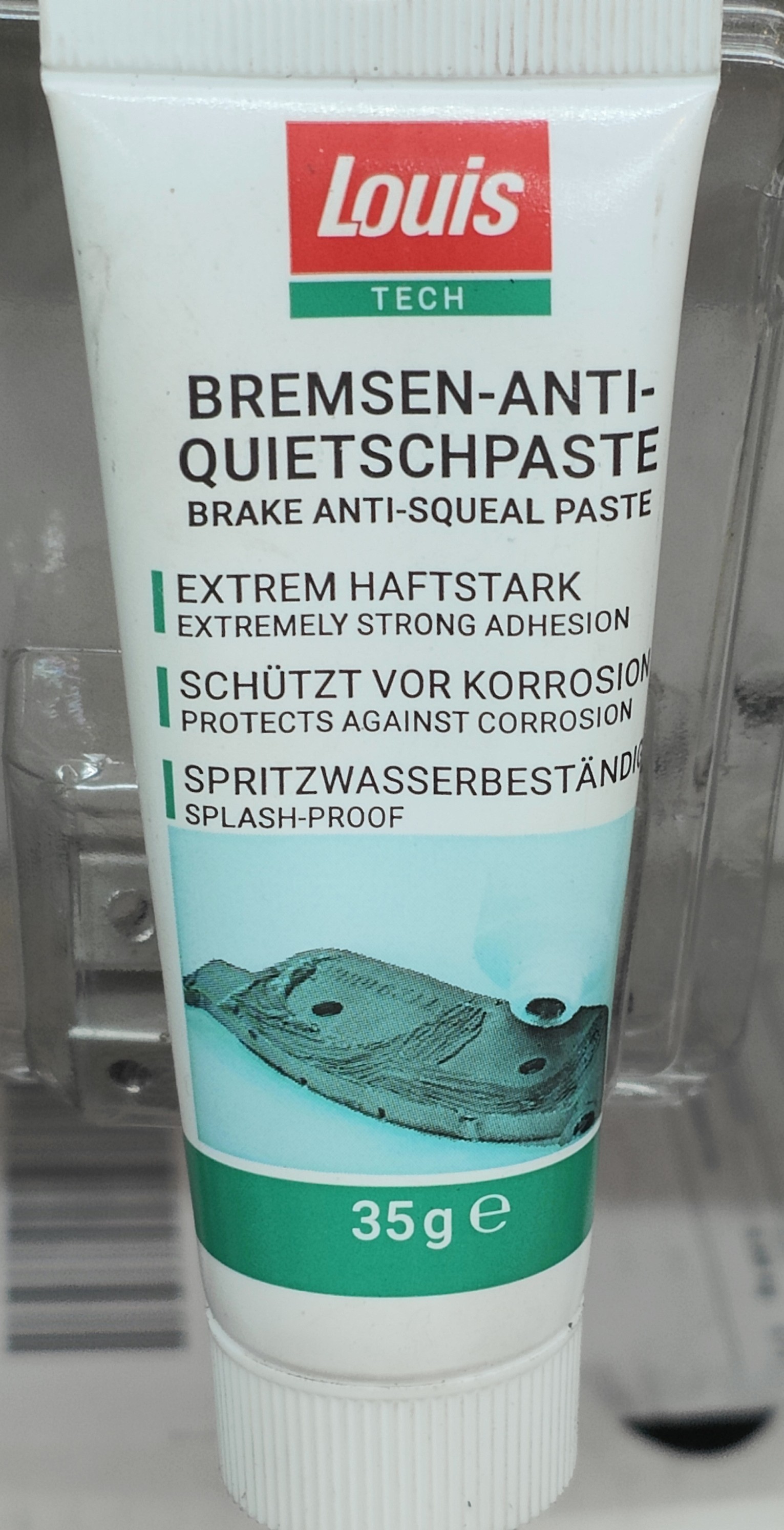

Das Quietschen der Bremse kann man mit einer Anti Quietschpaste für Bremsen beheben. Manchmal hilft auch ein leichtes Anfasen der Beläge.

Ich war mir erst nicht sicher, ob das ein Spaß ist oder ernst gemeint, daher habe ich es gegoogelt. :lol: Ich finde z.b. die von LiquiMoly. Wo/wie genau bringt man das auf - auf den Bremsscheiben?! Bei meiner 900er quietscht nämlich die Hinterradbremse, das würde ich gerne loswerden (und dabei nichts Doofes machen à la Bremsbelag ölen...)

Das bringt man auf der Rückseite der Bremsbeläge auf, aber nur ganz dünn. Das ist für die Dämpfung der Hochfrequenzschwingung der Beläge.
Hatte das Quietschen auch bei der 900, mit Anti Quietsch ist Ruhe.

Ich "nehme an" (also: google), man muss dafür das Hinterrad entfernen (also vorher die Kette aushängen), den Bremssattel abschrauben, den Bremsbelag mit Bremsenreiniger säubern, mit ebenjener Paste bestreichen und dann alles wieder anschrauben (mit wieviel Nm?)... (Google sagt noch was von Bremsen entlüften, aber das trifft hier glaube ich nicht zu?). Kann man das alles bei der DS900X als motorradschrauberisch ahnungsloser Noob selbst hinbekommen, deiner Meinung nach, oder ist das unrealistisch/dumm (da offensichtlich ein sehr sicherheitsrelevantes Bauteil), sodass man es besser die Werkstatt machen lässt? Als Garantiefall wird es ja vermutlich nicht behandelt werden, hihi.

Ne, nur Klammer am Bremsstift entfernen und den Stift Richtung Felge mit einem Dorn und Hammer austreiben. Bremsbeläge nach hinten rausziehen.
