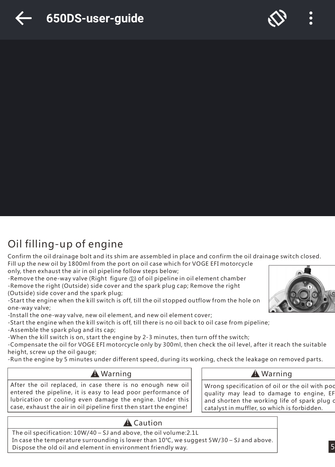

Habe ich schon beim Video geschrieben, du hattest vergessen zu erwähnen, so wie es in der Anleitung steht wegen dem Trockensumpf, das in dem Ölfiltergehäuse unten rechts glaube eine Schraube ist zum entlüften.
Nach einfüllen des öl's sollen die Kerzen Stecker ab und über den Anlasser so lange gedreht werden bis Öl raus kommt...

Habe das heute von Motorrad Matthies Verifizieren lassen. So steht es auch in der Anleitung von der DSX ! Habe da eine geschossen heute für 5000,- Neufahrzeug. Habe extra gefragt. Ist kein Scherz.

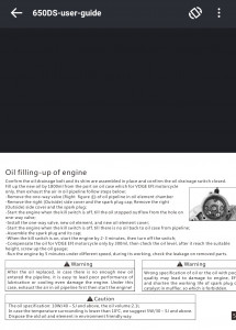

Beitrag von Hackstock » Dienstag 28. November 2023, 20:45
Siehe Bild, ist die DS Anleitung 650 aber Motor der selbe....steht auch in der DSX

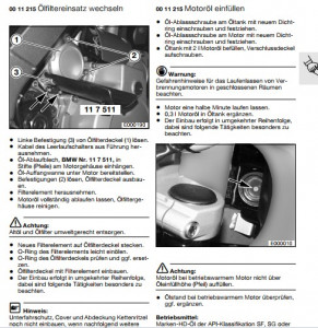

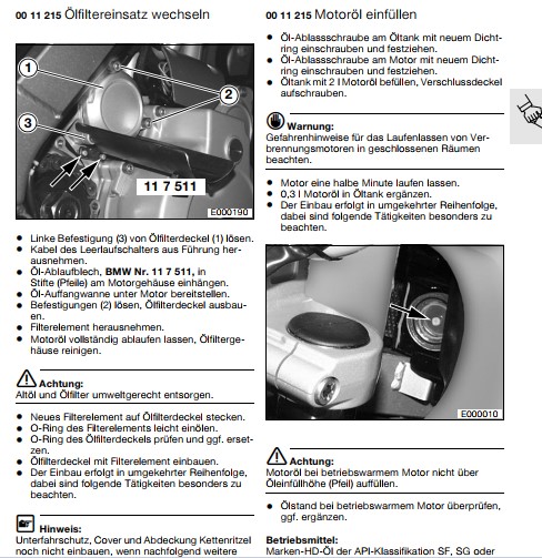

Macht wie Ihr es für richtig haltet. BMW schreibt dazu nichts in ihrem Service Manual für die Rotax Maschine

Der Händler hat das logisch erklärt mit der Luft und den entlüften. Letztendlich kann es jeder machen wie er es will, es geht da einfach nur um Sicherheit weil halt Luft drin ist und wenn der Motor dreht nach einem Ölwechsel dauert es einen Moment bis das Öl zum Filter kommt, voll läuft etc pp. Bis das Öl dann oben ankommt wo es hin soll dauert es auch nochmal, vielleicht ist der BMW Rotax diesbezüglich anders aufgebaut, kleine Abweichungen wie Öl Fenster etc und Luftschraube gibt es doch schon.....
Ich wollte es halt einfach Mal wissen weil ich es in der Anleitung gefunden habe, deshalb habe ich den Händler gefragt und er hat es bestätigt. :) zumindest weiß ich das es mein Händler nach Vorgabe Voge macht :D
