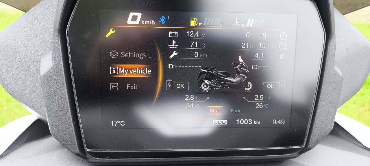

Re: Voge sr4 max inspektion zurücksetzen
Beitrag von Vitalik84 » Sonntag 9. Juni 2024, 11:43
zkiak hat geschrieben: Sonntag 2. Juni 2024, 14:06 Hallo zusammen,
bin neu hier im Forum.
Besitze einen Voge sr4 350 und wollte wissen wie mann die inspektion zurücksetzen kann?
Mfg
nachdem das Servicesymbol aufleuchtet, in das folgende Bildschirm wechseln und die Hoch-Taste ca. 3 Sekunden gedrückt halten.
