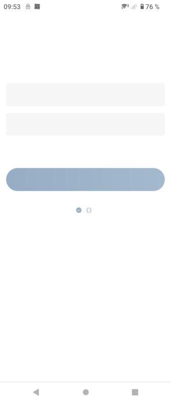

Es liegt scheinbar doch an meinem Handy :?
Die "voge Global APP" zeigt mir eigentlich nur ein leeres Bild an, "guckst du"
Also keine Auswahlmöglichkeit von Land und Sprache usw.

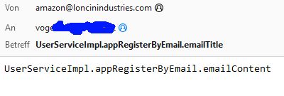

Mit dem Handy meiner Tochter (iPhone SE) kam ich zumindest etwas weiter, aber die Email der Registratur-Bestätigung enthält nichts sinnvolles
kann also kein Konto eröffnen.
Hierbei ist die Absenderadresse interessant, fängt mit Amazon an :?:

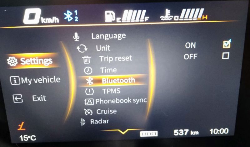

Am Motorrad im Menue zeigt er 2x Bluetooth an...

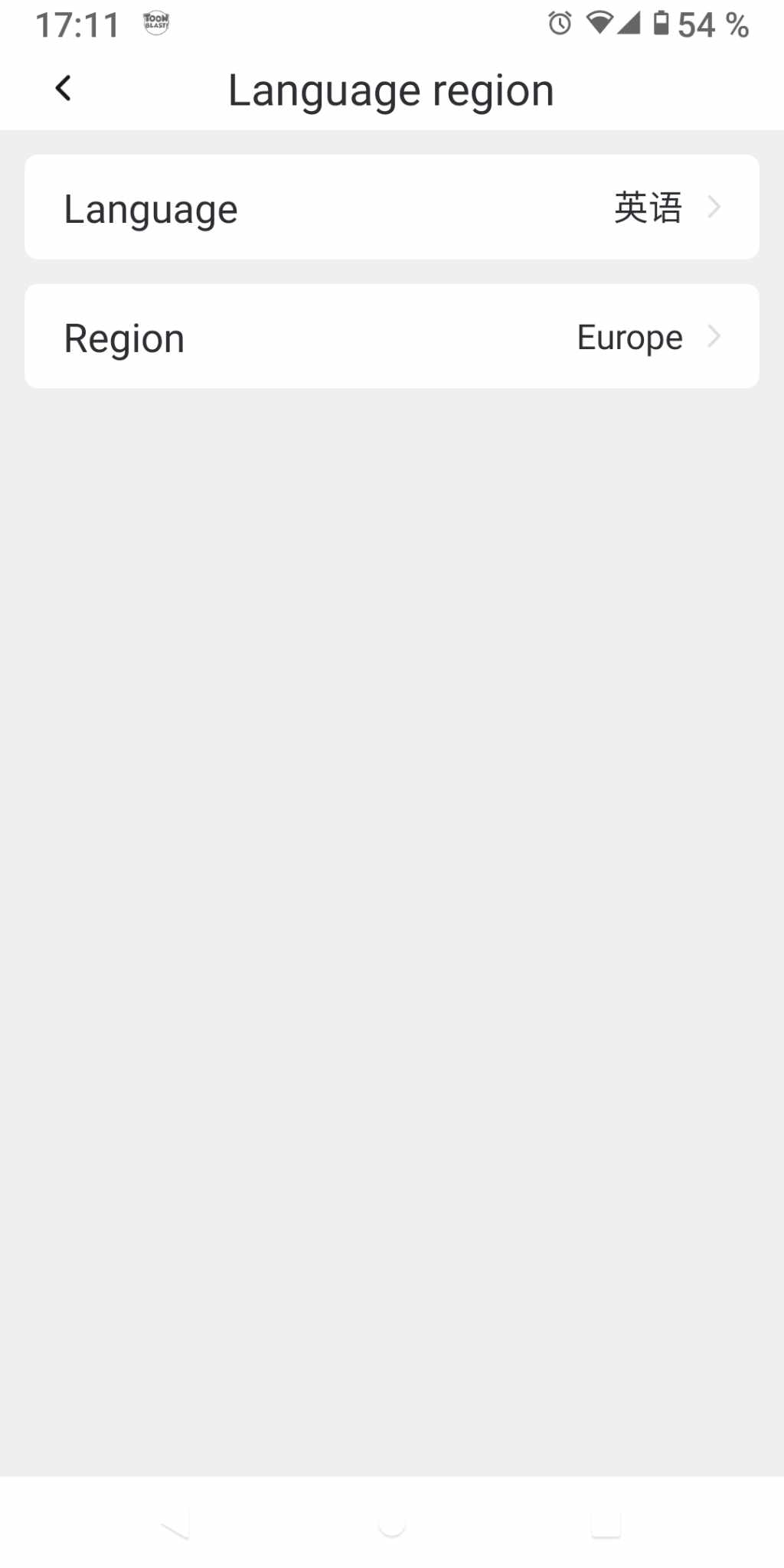

Beitrag von Daniel01683 » Montag 1. Juli 2024, 17:14
Das hier einstellen Language die Chinesischen Zeichen einstellen , dann ist alles auf Englisch
