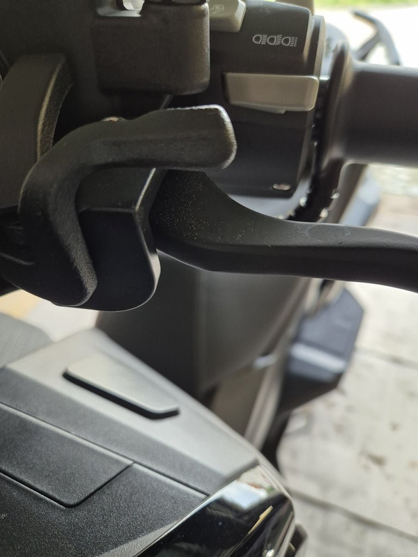

Geht denn dann die Feststellbremse noch? Es gibt dafür zumindest auch noch Feststeller bei denen einfach wie eine Art Stift nach unten gedrückt wird zum Blockieren, statt dem kleinen Hebel.

Wenn die Protektoren innen am Lenker befestigt werden, wo links dieser kleine Hebel der Feststellbremse ist, kann man diesen nicht mehr betätigen. Aber kann mich ja auch irren, daher die Frage. Und Protektoren die ich so gesehen habe sind entweder wie bei BMW nur innen befestigt, oder zusätzlich am äußeren Ende.

Zwischeninfo zu den Handprotektoren die ich neulich bei LOUIS zum Testen bestellt habe: Typ Polisport
HANDPROTEKTOR NOMAD - die passen schon mal nicht.
Das Problem ist der fehlende Platz an der Lenkerinnenseite. Vor allem an der Stelle wo dann auch noch der Hebel von der Feststellbremse befestigt ist - siehe hierzu auch den Kommentar vom Kollegen MIRO vom 04.Mai 2024 und dessen Foto dazu.
Ob die von der BMW C400 passen muss man austesten. Ich bezweifle allerdings dass sich damit das Problem lösen lässt, da die C400 von BMW einen anderen Lenkeraufbau/Vorbau hat.
Zudem würde ich Protektoren bevorzugen, die sowohl innen als auch an der Aussenseite befestigt sind.
Die Suche geht weiter. Alternativen hab ich bestellt. Jetzt geht es ans nächst Austesten....

Habe die von Alieexpress gekauft.
Leider gibt es Probleme mir dem Feststellbrems-Hebel.
Der linke Protektor lässt sich deswegen nicht montieren.
Der Feststellbrems-Hebel könnte demontiert werden und bleiben, aber darauf möchte ich nicht verzichten.
Also umsonst Geld ausgegeben

Hallo, ich habe die Protektoren von AliExpress bestellt, passen prima und der Handbremshebel funktioniert auch.
Ist zwar etwas fummelig zu bedienen, geht aber.
Sehen auch gut aus und passen zur VOGE
