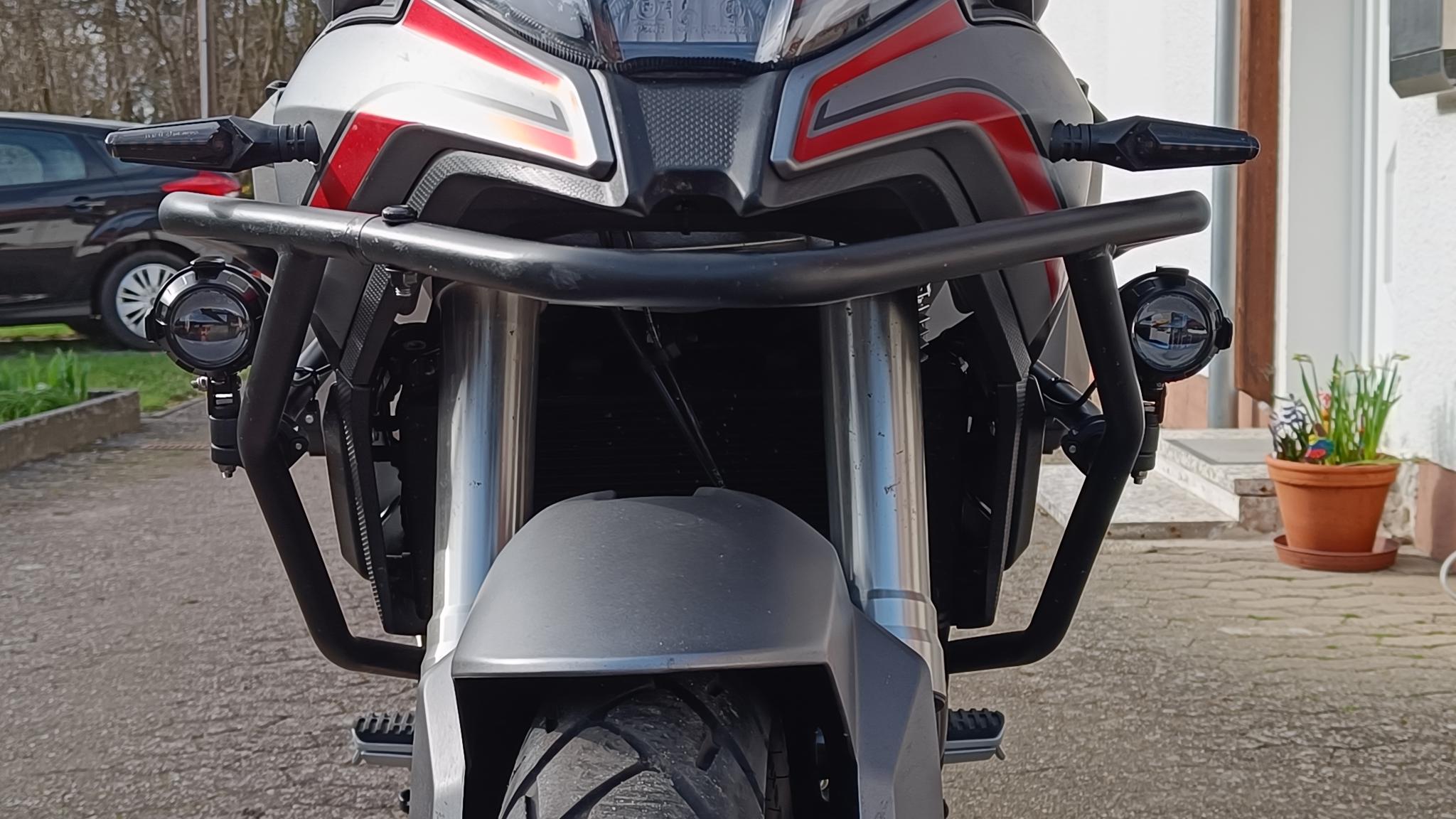

Da ich des Öfteren in der Nacht und auf Landstraßen unterwegs bin, habe ich mir die Zusatzscheinwerfer (wurden hier bereits mehrfach im Forum empfohlen) montiert.
https://www.motea.com/de/led-zusatzsche ... -a517852-0
Die kleinsten mitgelieferten Schellen (Durchmesser ab 25 mm) sind für die Montage am Sturzbügel zu groß, da die Rohre nur ca. 22,5 mm betragen.
Ein schmaler Streifen einer 1,0 mm dicken Teichfolie ca. 1,5 mal um das Rohr gelegt, hat für die benötigte Festigkeit der Schelle gereicht.

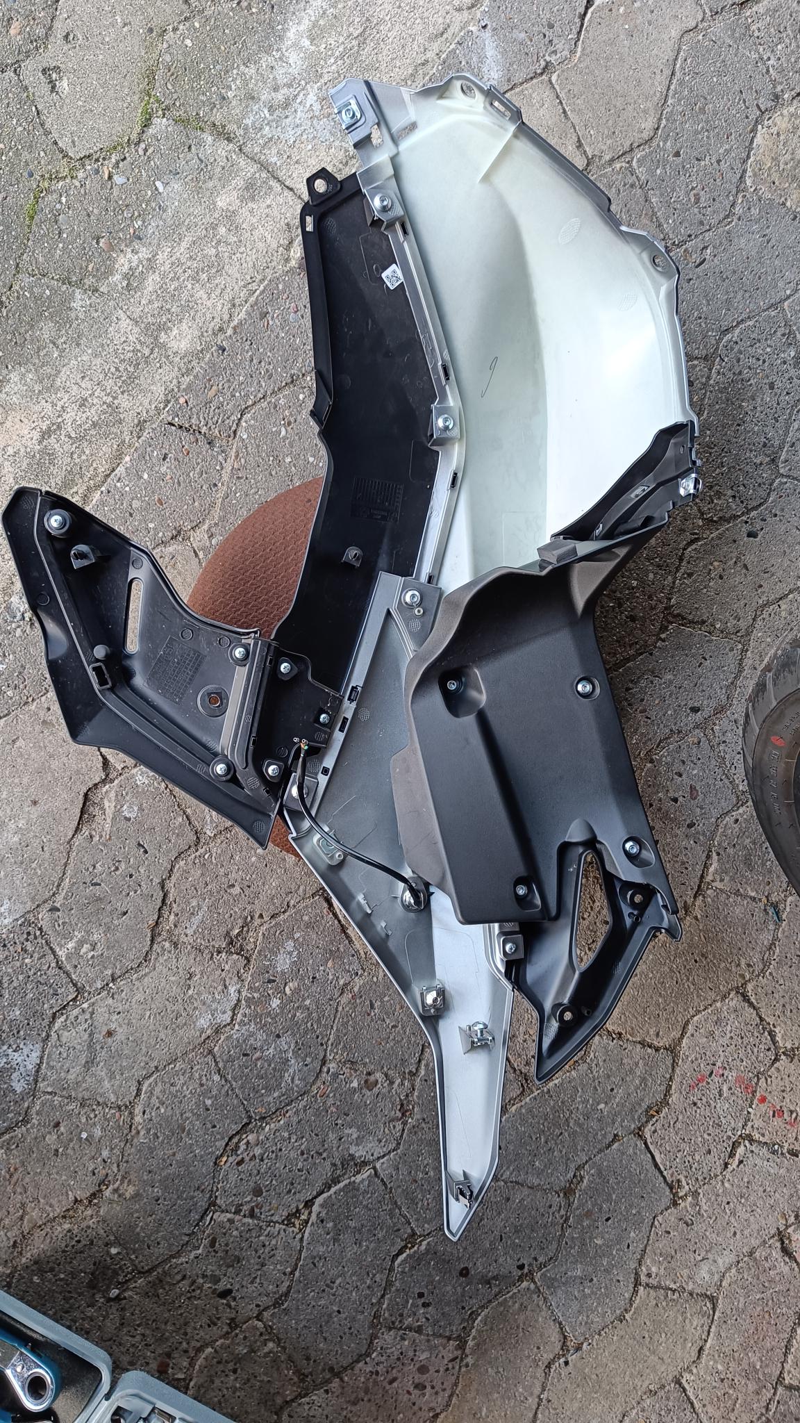

Habe zum verlegen des Kabelbaum, eine Seite komplett freigelegt. Was für ein Aufwand und Schrauberei bei der Voge :shock:
Selbst der Tankverschluss musste abgeschraubt werden.
So sieht die vordere Verkleidung am Stück von innen aus.

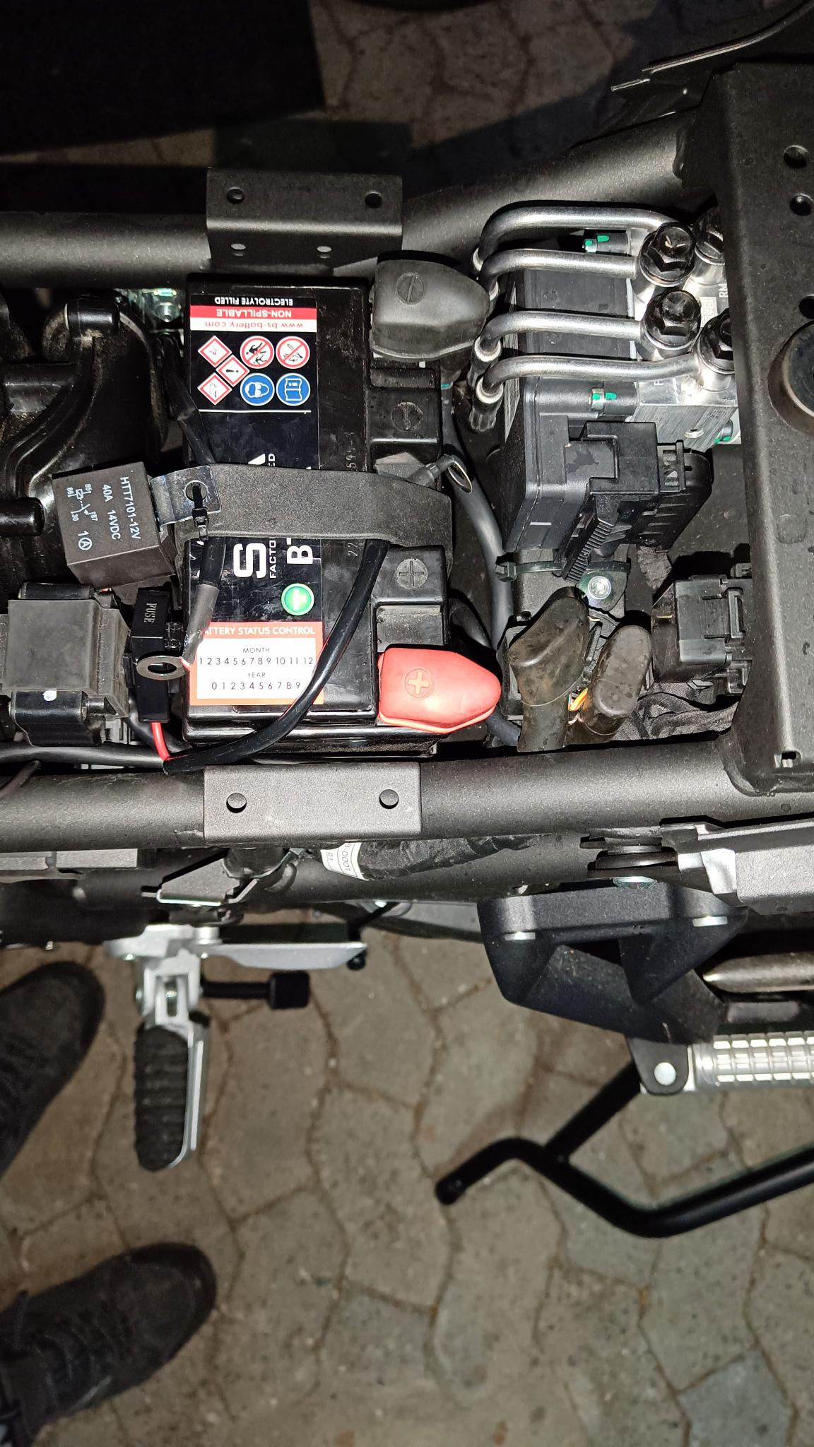

Das Relais und die Sicherung haben ausreichend Platz unter dem Sitz.

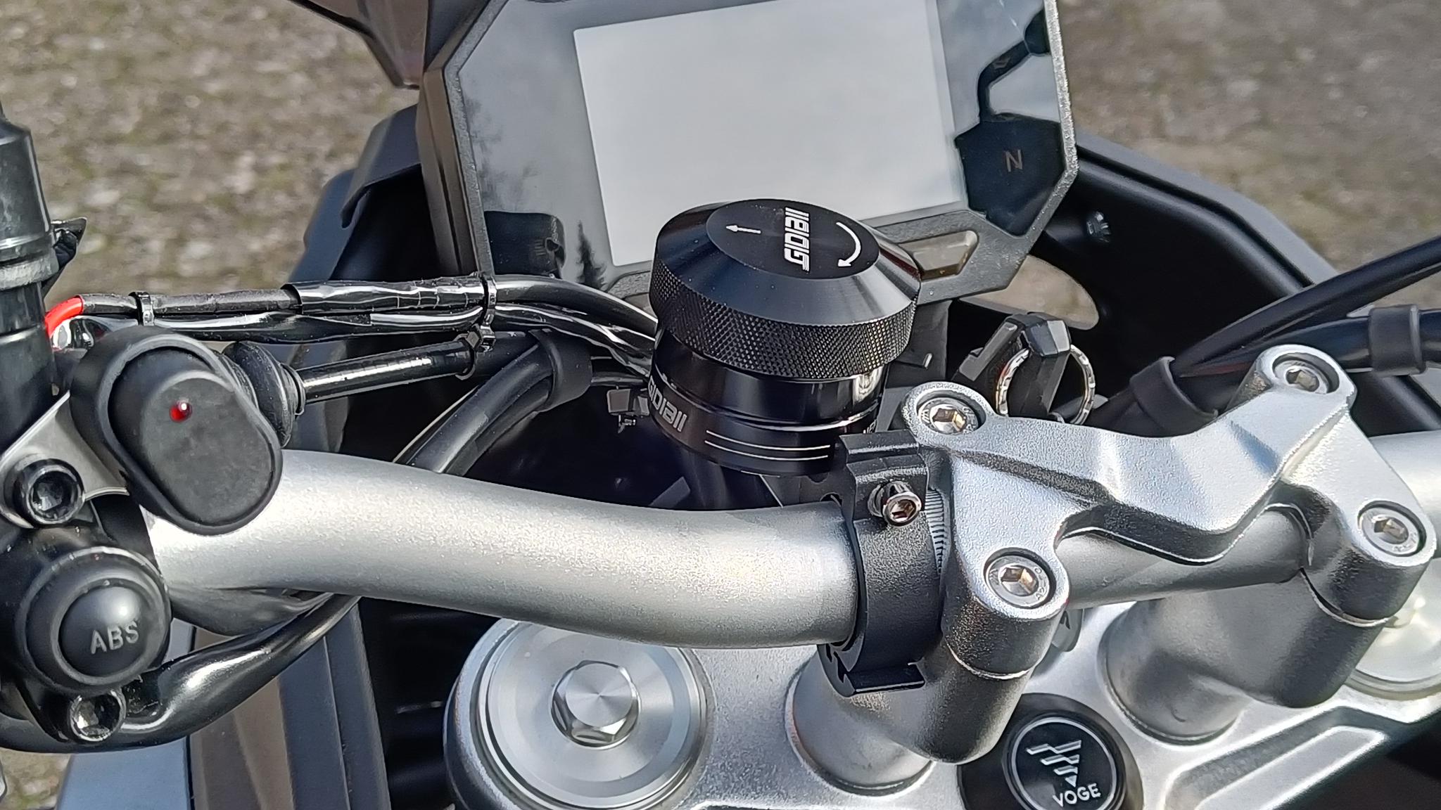

Bei der Gelegenheit habe ich auch gleich einen Kettenöler (Nemo 2) montiert und den Schlauch ordentlich verlegt.
https://de.aliexpress.com/item/32953598658.html
Bislang noch nicht getestet, da das passende Öl noch nicht besorgt wurde.
