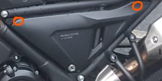

Moin, mich interessiert, wie ich an der 650 die Abdeckung entfernen kann, hinter der sich die 12 Volt Steckdose befindet. Auch ist mir nicht klar wie Luft auffüllen bei den Reifen aufgrund der Luftdrucksensoren funktioniert. Gibt es da etwas zu beachten? Dankeschön für eure Antworten. Ich habe mir die original Sitzbank mit 880 Millimeter Sitzhöhe bestellt. Die ist 10x besser als das Original, ich sitze nicht mehr in dieser Mulde, klare Kaufempfehlung!

Valico hat geschrieben: ↑Sonntag 18. Februar 2024, 07:09 Moin, mich interessiert, wie ich an der 650 die Abdeckung entfernen kann, hinter der sich die 12 Volt Steckdose befindet.
Das geht recht einfach, du musst mit dem Schlüssel erst das "Schloss" öffnen dann leicht zu dir ziehen, oben sind dann noch Links und rechts 2 Nasen die in Gummistopfen stecken (auf dem Bild Orange markiert) - am besten einen nach dem anderen zu dir hin ziehen (gehen etwas stramm).

Vielen lieben Dank für die Info!
