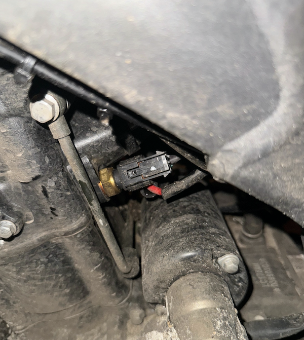

Re: defekter Kühlmittelsensor 300 Rally
Das beschriebene Teil - Kühlmittelsensor:

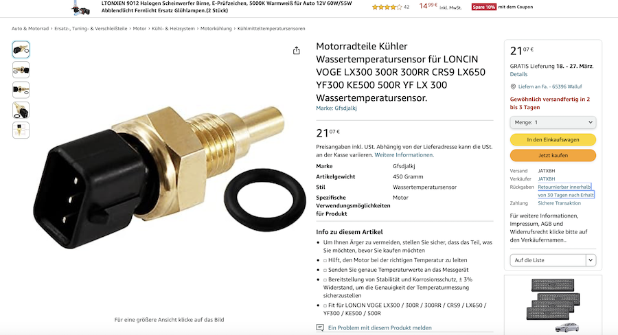

Kann es sich vielleicht um diesen Sensor handeln ?
