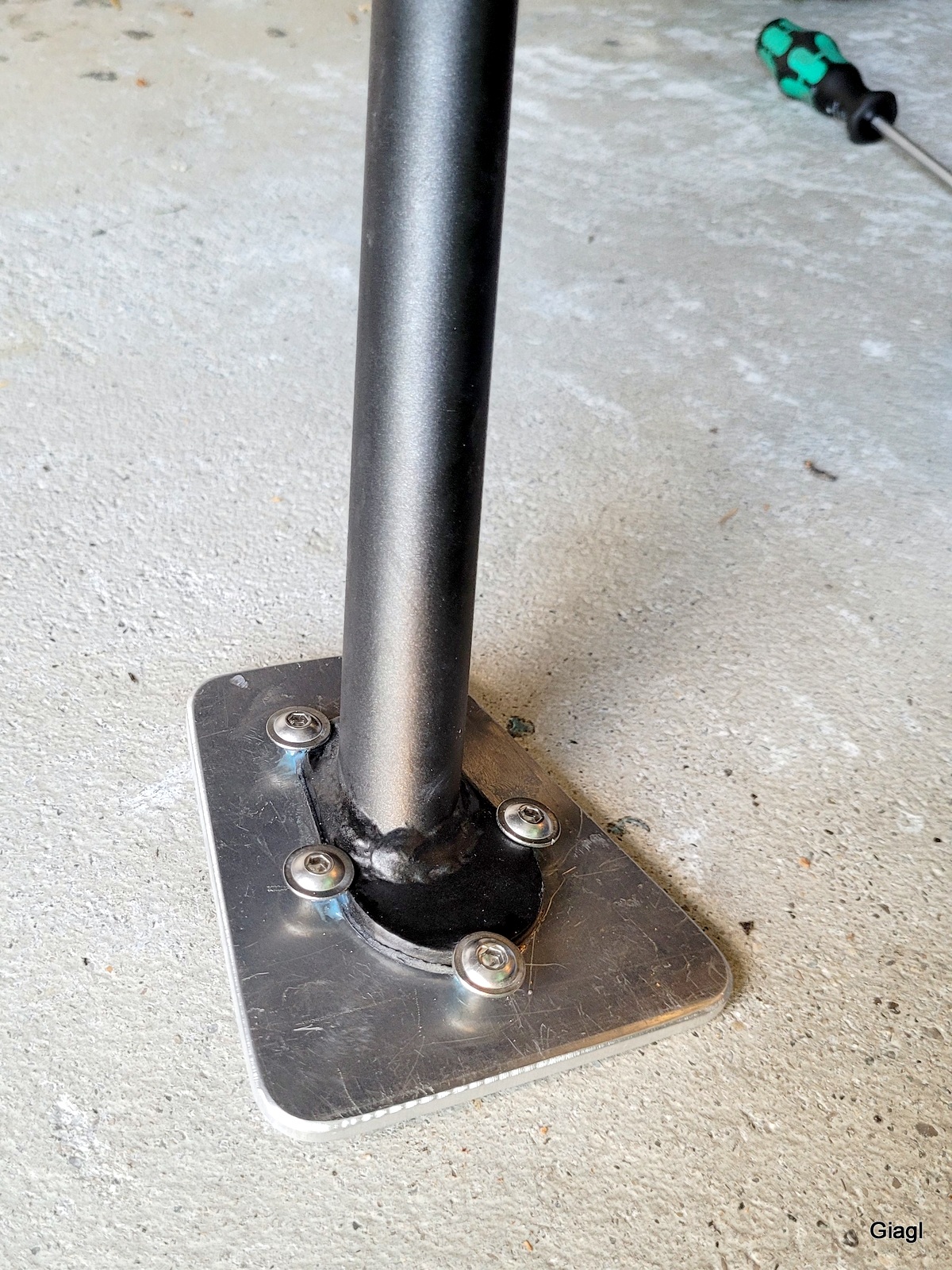

ich habe mal wieder gebastelt. :!:

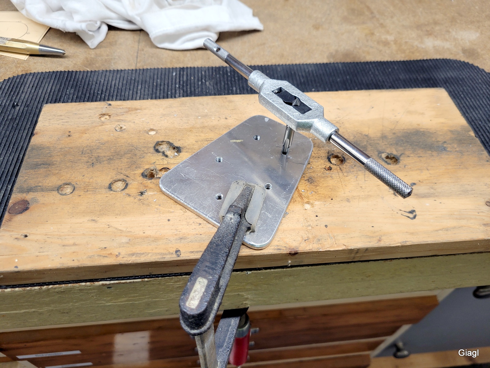

Heute eine Verbreiterung für den Seitenständer:
Aluplatte zugeschnitten und die Kanten zugeschliffen.
Dann 4,2er Löcher gebohrt und 5er Gewinde geschnitten.

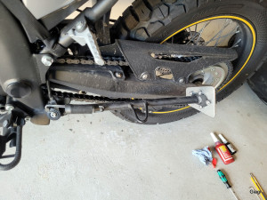

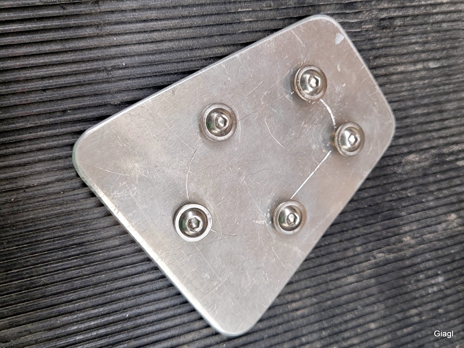

Anschließend mit Montageklebeband das Alu am Ständer fixiert und letztendlich die Platte mit Edelstahlschrauben samt Schraubensicherungslack festgeschraubt.
Nun bin ich gespannt, ob die Konstruktion auch hält.
Ich bin mir nicht sicher, ob das Montageband nicht irgendwann nachgibt und die Schrauben dann locker sind und erstmal alles klappert.
Die Schrauben werde ich wegen dem Sicherungslack nicht mehr so leicht nachziehen können.
Es bleit spannend ... :D

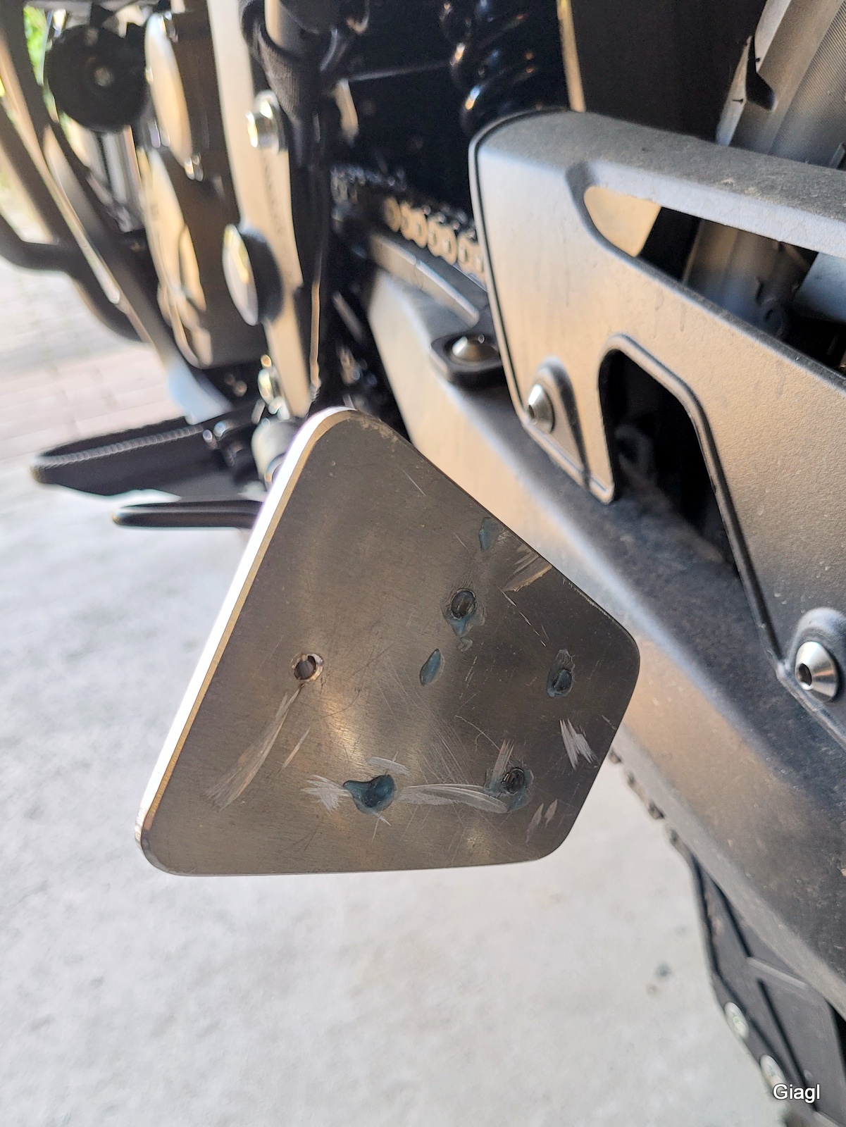

Servus Giagl!
Genial - damit kannst Du direkt am Strand parken.
Dagegen war ich richtig faul. Nur eine M6 Schraube mit selbstsichernder Mutter
muss bei mir für die Vergrößerung reichen.
Das "Heiligs Blechle" musste dafür leider angebohrt werden.
Die Edelstahlplatte bleibt natürlich unlackiert. :mrgreen:
Gruß Alex

Hi Alex,
Rallyanwärter hat geschrieben: Freitag 4. August 2023, 05:14 Genial - damit kannst Du direkt am Strand parken.
ja klar! :D
Und am losen Schotter und auf der regendurchnässten Wiese; und ... und ... ;)
reicht meiner Meinung nach auch bei einem Straßenmoped.
Mein Alu lasse ich auch, wie es ist.
