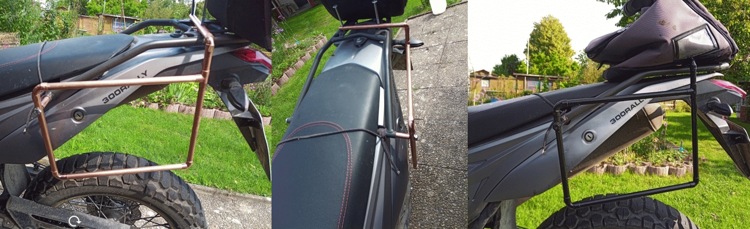

ich habe einen Abstandshalter für Seitentaschen konstruiert. Zum Nachbau geeignet:
Stückliste
- 1.3m 12mm Kupferrohr
- 12mm Lötfittinge (keine Pressfittinge): 1*T-Stück, 2*90° Bogen groß, 2*90° Bogen klein
- 2 UScheiben M8
- 2 U-Scheiben M6
- 2 Schrauben M6*25mm (schraubt oben gegen den Gepäckträger)
- 1 Schraube M8*100mm (Ersatz am Gepäckträger)
- 2K-Kleber, z.B. Uhu schnellfest, Spatel und Zahnstocher
- ca 10cm² Schmirgelpapier
- schwarzer Lack, Pinsel, Aceton/Alkohol zum entfetten
Rohre abschneiden:
- 2*270mm (Horizontalstück oben und unten)
- 1*190mm (Vertikalstück links)
- 1*200mm (Vertikalstück rechts)
- 1* 30 mm Distanzstück am Gepäckträger, M8er Schraube
- 1* 50 mm Vertikal, oberhalb des T-Stücks
- 1* 200mm Querstange auf dem Gepäckträger
Löcher bohren:
Vertikalstück links, 8er Loch 30mm vom Ende
Querstange; 15mm vom Ende 5er Loch, nach mittigem Abstand 114mm weiteres 5er Loch (Nachmessen am Gepäckträger)
In das Distanzstück mit einer Rundfeile eine 'Wanne' einfeilen, 6mm tief und 12er Durchmesser - dann liegt das Vertikalstück gut auf !
Zusammenstecken, anschrauben und vermitteln/anpassen
Markierungen anbringen, auseinander nehmen, Rohrenden mit Schmirgelpapier aufrauhen
Etwa 2*Kidney-Bohnen-Größen den 2K-Kleber anrühren: Nun hat man für die folgenden Arbeiten ~5 Minuten Zeit
- die Rohrenden DÜNN und gleichmäßig mit dem Spatel bestreichen
- Innen die Fittinge etwas bestreichen (Zahnstocher)
- Zusammenstecken und auf die Markierungen drehen (verteilt innen den 2K-Kleber)
- Anschrauben (nicht fest) und vermitteln/anpassen
- überschüssigen kleber entfernen
- 12h aushärten lassen
- Entfetten (Aceton)
- Lackieren (Zeitungspapier auf den Boden)
Koffer/Tasche/Seitentasche anbringen - Die Last hängt auf der anderen Seite des Gepäckträgers / Gurte anpassen.
..............................................Bogen-klein ------5erLoch------Querstange----------5erLoch--
.....................................................V
Bogen groß -------HS--------- T-Stück
M8erLoch.............................|
Vl.......................................Vr
Bogen groß---------HS---------Bogen-klein
(die Punkte sollen Leerzeichen sein, sonst verruckelt die Skizze - auch so ein Bug)
Grüße Holger

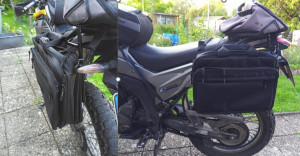

Naturbursche71
- Beiträge: 55
- Has thanked: 14 times
- Been thanked: 31 times
Re: Kofferträger
Hier noch die Bilder...
